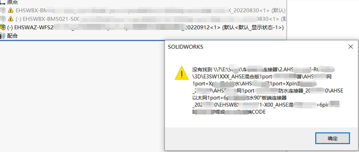

0 s: ^: k* p5 f, P( g9 o& o最近有客户反应刚刚画完的模型,保存之后就无法打开模型。显示的报错如下图:
% T9 s* D+ O; n9 F$ e但是当把模型拿到桌面之后,就可以正常打开。. U" V! C7 _) }! o" I
那么这是什么问题呢?
* D* ^( f9 W5 b; M& s经过多方面的检查测试得知,其实这个问题主要是因为windows系统的限制!模型的路径太深了,已经超过了windows的最大限制256个字符。当把模型放到桌面就可以打开了。所以我们在保存模型的时候不要把存放的位置设置的太深。9 E; w) u" ^- C+ J$ w5 D
