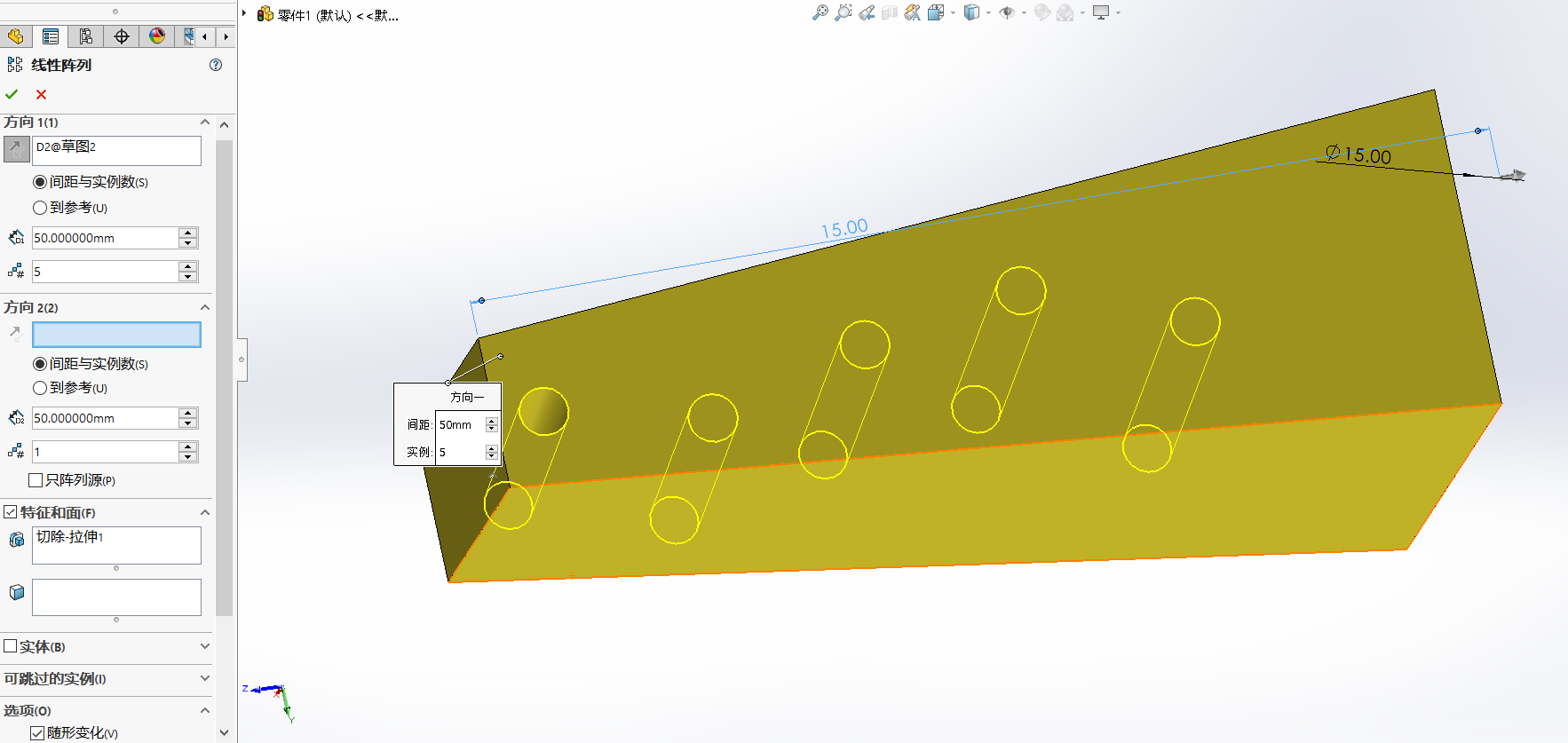

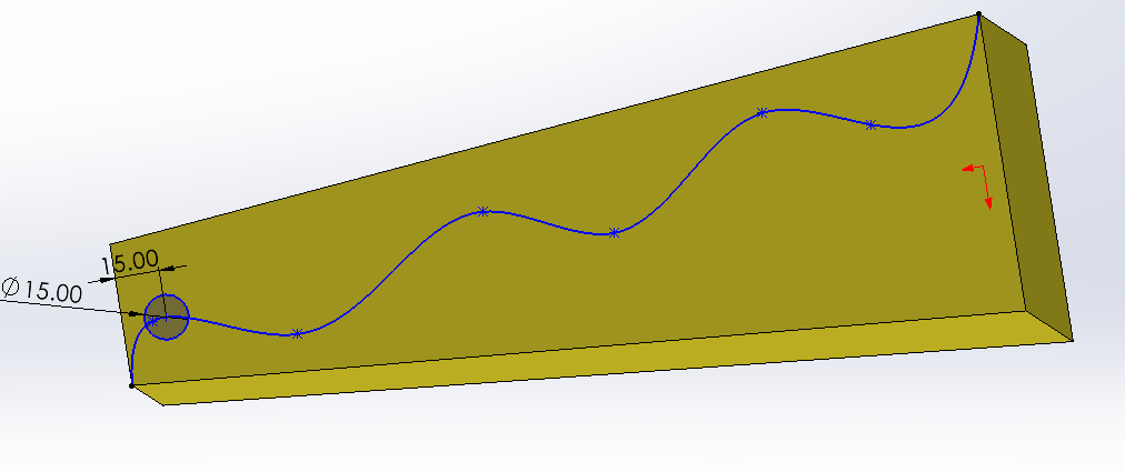

在实体上表面绘制一个直径15mm的圆,给定圆心距边线尺寸,并绘制一条样条曲线,使圆心与样条曲线重合,约束圆心始终保持在曲线上,并进行切除拉伸。
选择线性阵列,特征和面选择切除拉伸特征,方向驱动选择尺寸线做为驱动,阵列距离50mm,阵列数量5,最后在选项中勾选随形变化,我们看到预览结果中,拉伸切除特征在阵列的过程中随着曲线的变化而变化:
需要注意,随形变化有如下要求:
1.特征草图需要被定义。
2.阵列的驱动使用尺寸线做为驱动。
3.特征草图需要有辅助线或者辅助尺寸来确定特征在阵列的过程中的变化走向,比如上面的例子中将圆形约束在曲线上,在阵列的过程中,圆心沿着曲线运动。

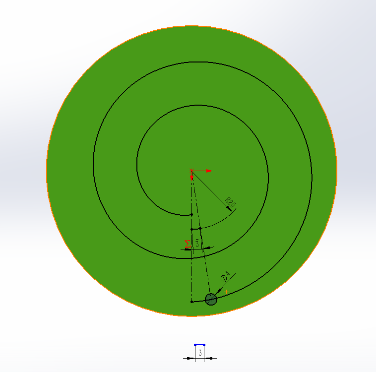

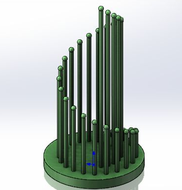

这是一个蜗状线线性随形阵列,阵列呈蜗状线线性排布,并且阵列的高度等值递增。首先运用拉伸工具创建圆盘,直径100mm厚度10mm,然后绘制涡状线,定义方式为涡状线选项,参数设置螺距为15,圈数为2(定义内圆直径30mm), 运用转换实体引用工具引用前面绘制的涡状线,通过中心绘制绘制夹角中心线,并创建圆弧,标注圆弧半径以及弧长,绘制直径为4mm的圆,并绘制一段辅助线标注尺寸后与弧长链接尺寸。注意,由于随形阵列需要以尺寸线作为驱动,所以我们绘制了一条额外的直线并通过方程式控制来链接圆的距离尺寸。

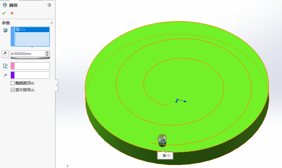

然后拉伸凸台,并设置拉伸高度,高度尺寸通过链接数值设定,链接参数与之前草图的链接为同一参数,同时绘制圆顶直径为4mm:
之后进行线性阵列,得结果如下:
