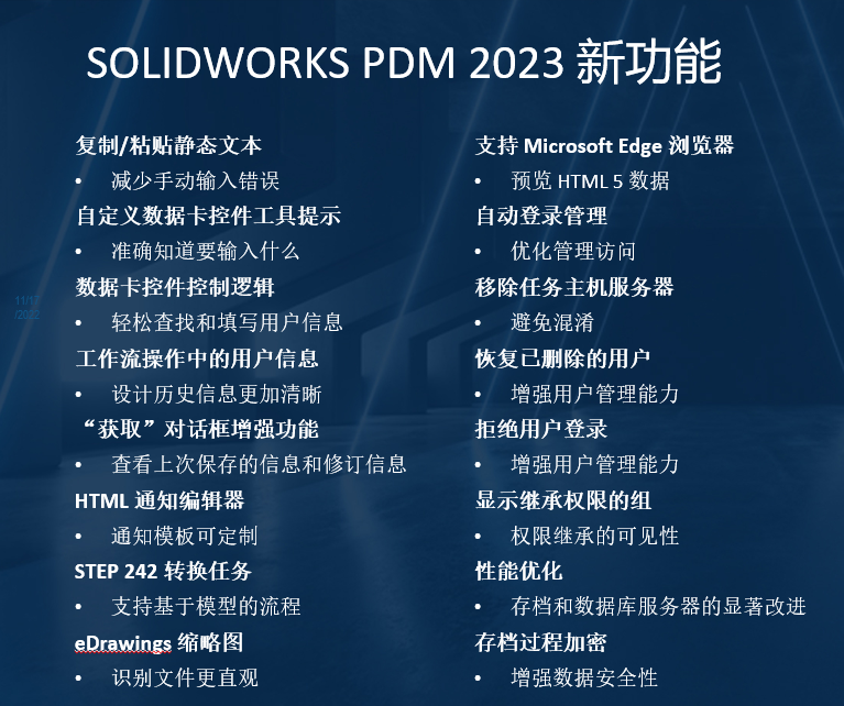

摘要:SOLIDWORKS PDM终于又迎来了全新的2023版本,其更新内容也是非常丰富,最大限度的提高生产力,将产品数据管理提升到新标准。
总览

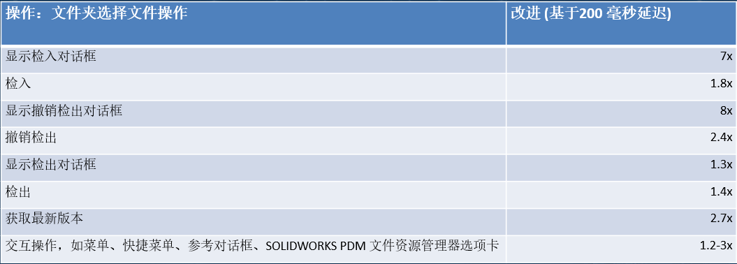

一、 存档服务器
关于存档服务器的性能改进,我们将PDM2022与2023版本进行一个对比(基于40毫秒延迟)。

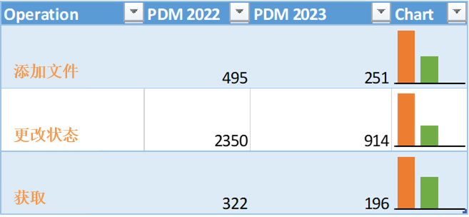

二、 数据库服务器
性能的改进,有存档服务器的,也有数据库服务器的。那数据库服务器的一些性能进,比如说我们检入的时候检入的一个效率。

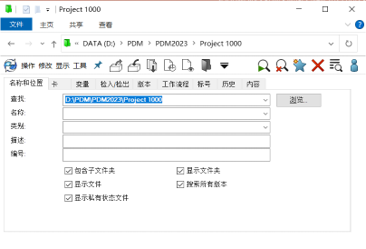

三、 搜索工具
在SOLIDWORKS PDM2023版本当中,搜索工具配备了搜索私有状态文件的筛选器,“私有状态”列于状态下拉列表的顶部。

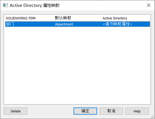

四、 Active Directory域集成

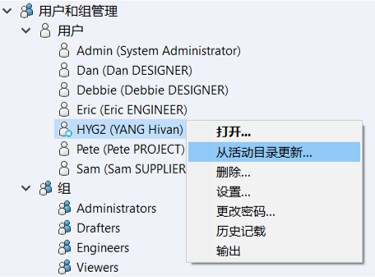

Active Directory这几个版本一直在改进的过程当中,现在这两年实施的项目当中,也有越来越多的项目是需要做AD域的集成。属性的映射,可以自定义是自动映射还是手动的映射;
如果AD里面有一些属性更新了,我们也可以通过一个右键菜单,更新一下用户的这些属性的定义。

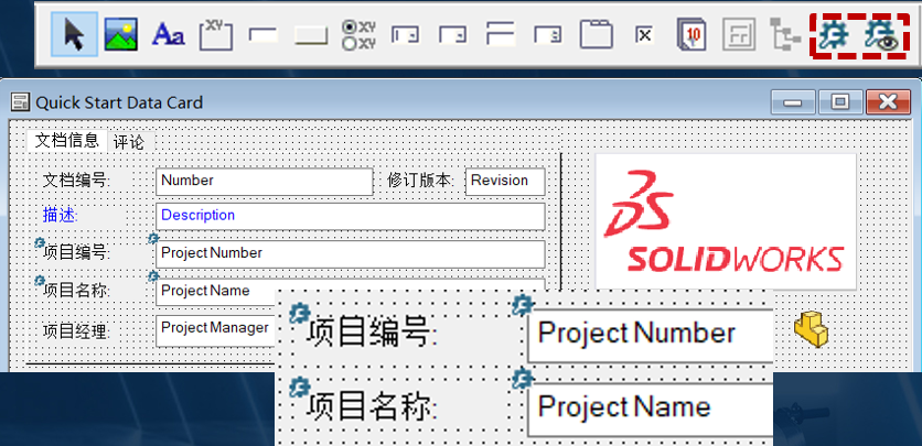

五、 数据卡
数据卡新增“控制逻辑指示”,可以轻松查看卡上带有控制逻辑的控件,并且可在控件工具栏上进行切换。
