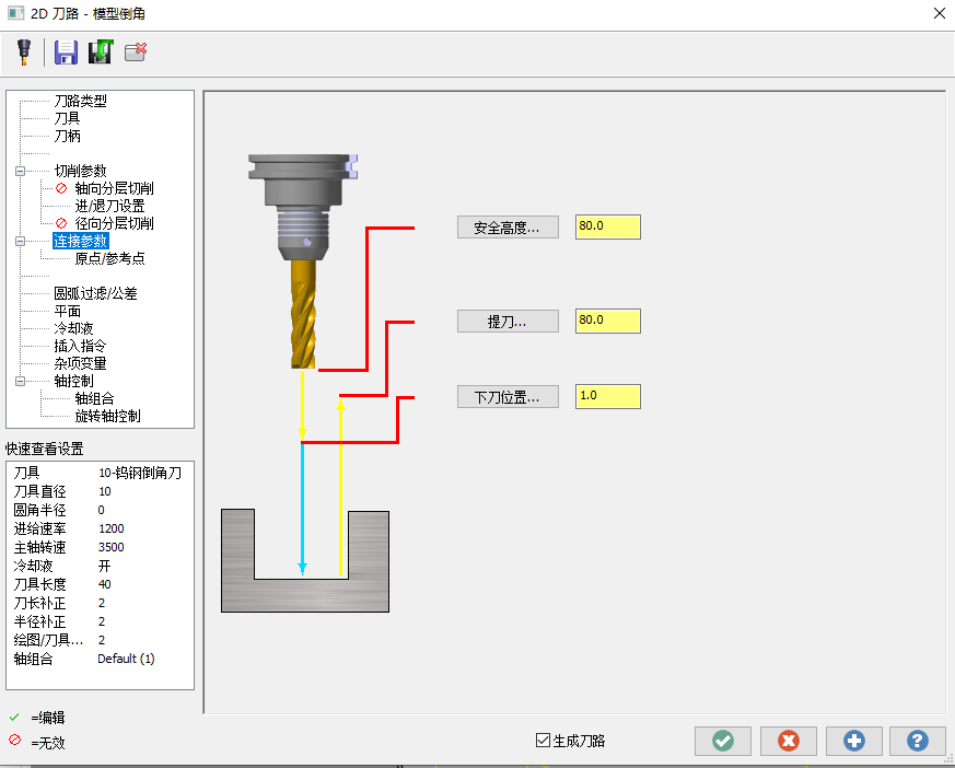

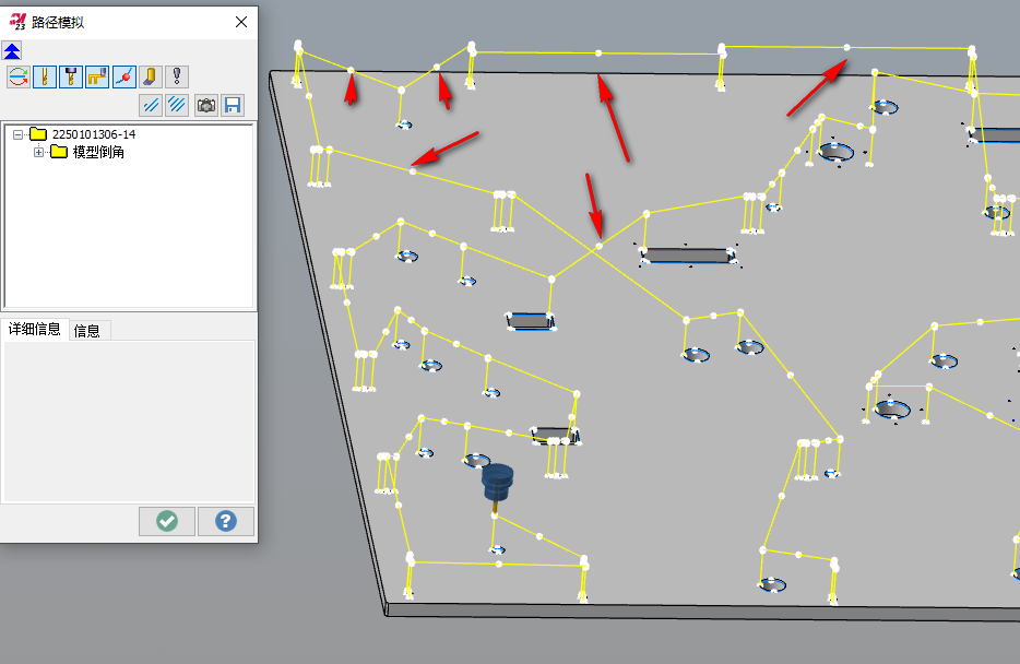

1.png 2.png 3.png 4.png 5.png 6.png 看图1、快速移动有节点
. N. k( V) a* k8 B/ n机床移动会停顿、很痛苦、求助大佬帮忙解决/ l4 J' H  h& n5 \6 Q+ Y5 k$ J
5 Z9 E/ S7 z& \
+ x: }% y! }1 x- _7 m# s% `5 E  {; Q# S8 B2 Y% Y

发表于 2022-12-9 19:03:40 | 显示全部楼层 来自: 中国江苏无锡
2022也是这样
发表于 2022-12-16 15:29:08 | 显示全部楼层 来自: 中国重庆
2 i. {6 b/ w# s  W9 O; U0 |1 c
; i  X+ R" B' M正常,新版就这样,你这还能上机,我发的那个主题里面的bug直接要把刀具工件都报废
