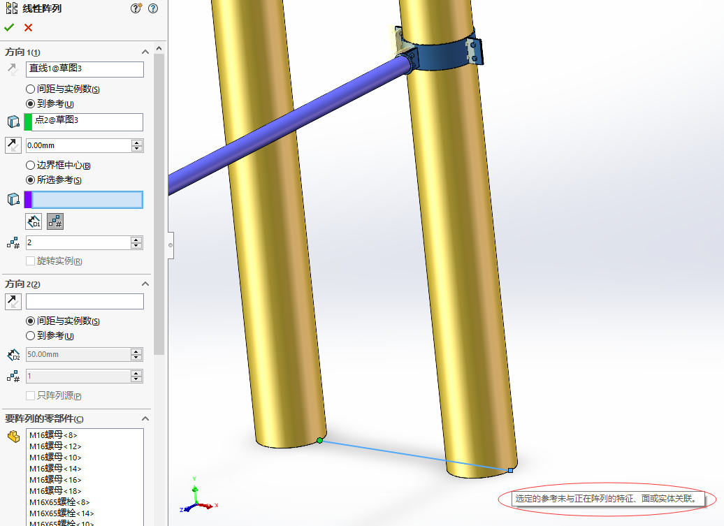

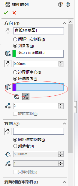

SolidWorks阵列,线型阵列必须写距离,但是距离不精确的情况下,怎么阵列过去?
- Z# r2 j3 j4 R, @" u+ b* {比如是一条斜线,线长2000,与水平方向夹角34°2 R* d) K0 l* _6 w

使用两端定位试试

7 L  ?0 [2 r. v5 ?( @8 n/ [没有两端点定位选项啊,下面这个参考,不能点第二个点。 端点.png

发表于 2023-1-11 21:55:36 | 显示全部楼层 来自: 中国
本帖最后由 zhaozhihui 于 2023-1-11 22:01 编辑 " Z& S, d8 J5 F0 H" L
0.png + i7 X5 W$ R7 i* Q
学到了!零件模式下没这样玩过。
3 w4 |" h' j& c/ q7 O9 V) F

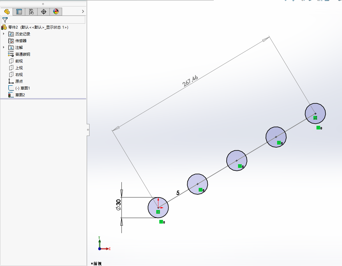

9 _# R$ E3 V% q- B% n, ~草图模式下,定位首位两端:
- ^% Y% y; O  M, A: T: f 1.png + v6 a+ h$ V* T$ s  d) Q
& P( Y& |; C% T' Y- E

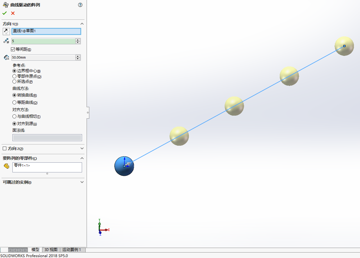

装配模式下,用曲线阵列:
6 H- |/ l. o& Q+ t- j 2.png 2 k8 J- r0 G( P
( x8 e( h) L- {1 u) V9 x% f

能不能以别的零件画线来阵列其它零件?! l  [; [! z, P) P5 l9 K9 F
用这个必须先在那里有个零件才行,还只能是端点,圆就不行了4 `; Q+ U! M9 G- w; W$ v
. i) t# i/ t$ D5 m6 d# T! M% d* n# Z& U7 _9 D' v5 v+ |& O* W  S

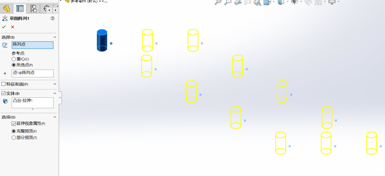

 楼主| 发表于 2023-1-12 17:44:55 | 显示全部楼层 来自: 中国广东广州
0 Q: P! }9 v5 P4 e大佬,我现在是装配体中有定位线,但是这条定位线与要阵列的零件没有任何关系,可以阵列得到这样的结果吗?用这种方式阵列不了

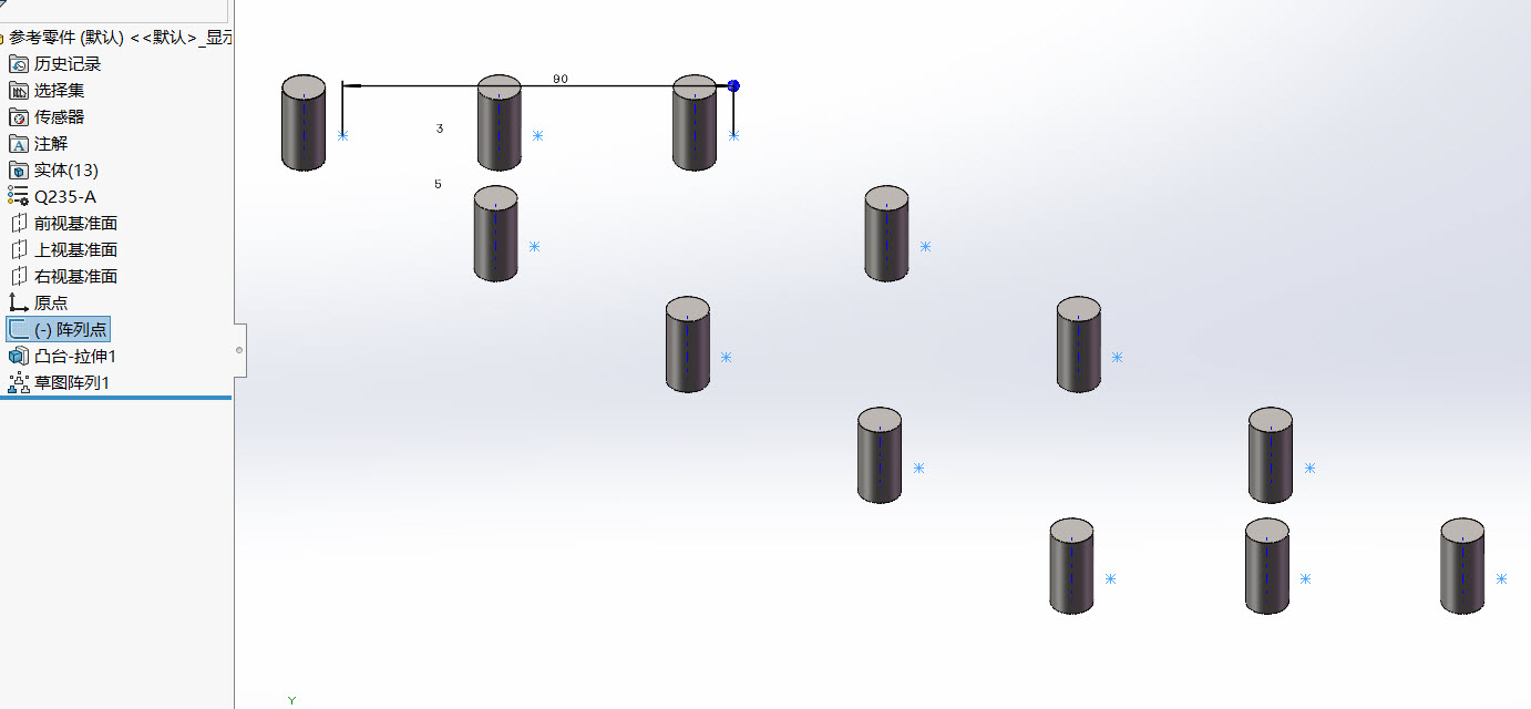

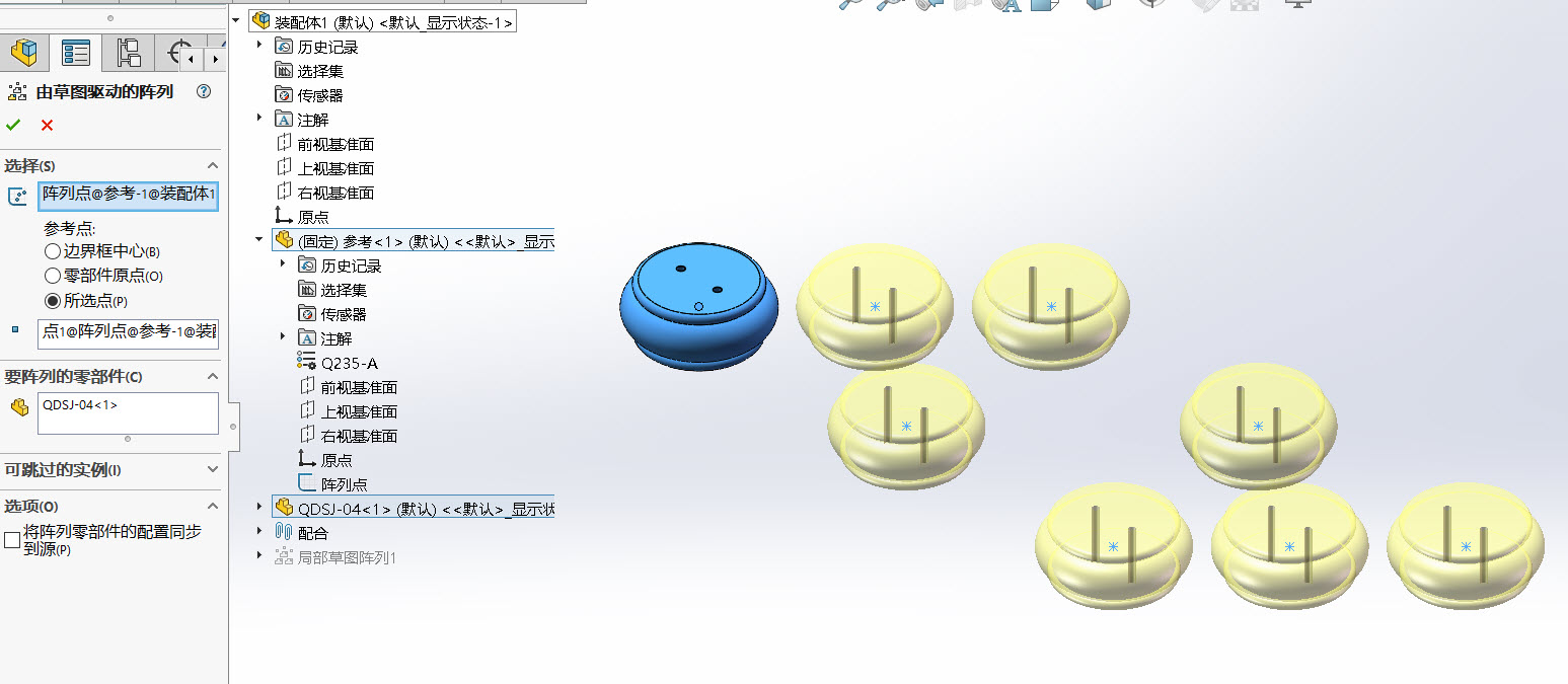

可以采用草图驱动的阵列。在零件中绘制均匀(阵列)或不均匀的点草图,将最末点进行约束,以此草图作为参照,采用“通过草图驱动的阵列”可阵列特征或实体;在装配体中,也可采用“通过草图驱动的阵列”以此零件的点草图为参照,阵列其它零部件。
发表于 2023-1-12 18:06:48 | 显示全部楼层 来自: 中国陕西西安
采用“草图驱动的阵列”方法很灵活,草图点的间距可随着相关几何体的变化而变化(起点和端点受其它几何体约束)!草图点(也是阵列点)的布局既可均匀,也可不均匀!
发表于 2023-1-12 20:42:06 | 显示全部楼层 来自: 中国陕西西安
草图驱动阵列1.jpg 草图驱动阵列2.jpg 草图驱动阵列3.jpg $ P. d0 o# {2 T/ y3 v6 s0 `
