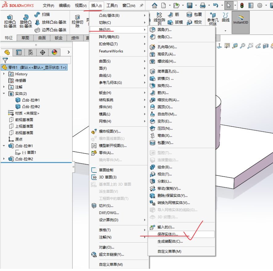

1 n% H& \1 `: j8 x* ?2、“插入”-“特征”-“保存实体”9 y2 H) o4 A  T) t2 S3 a; D3 d
2.png ) {/ N: N  y& l. [; ~- i

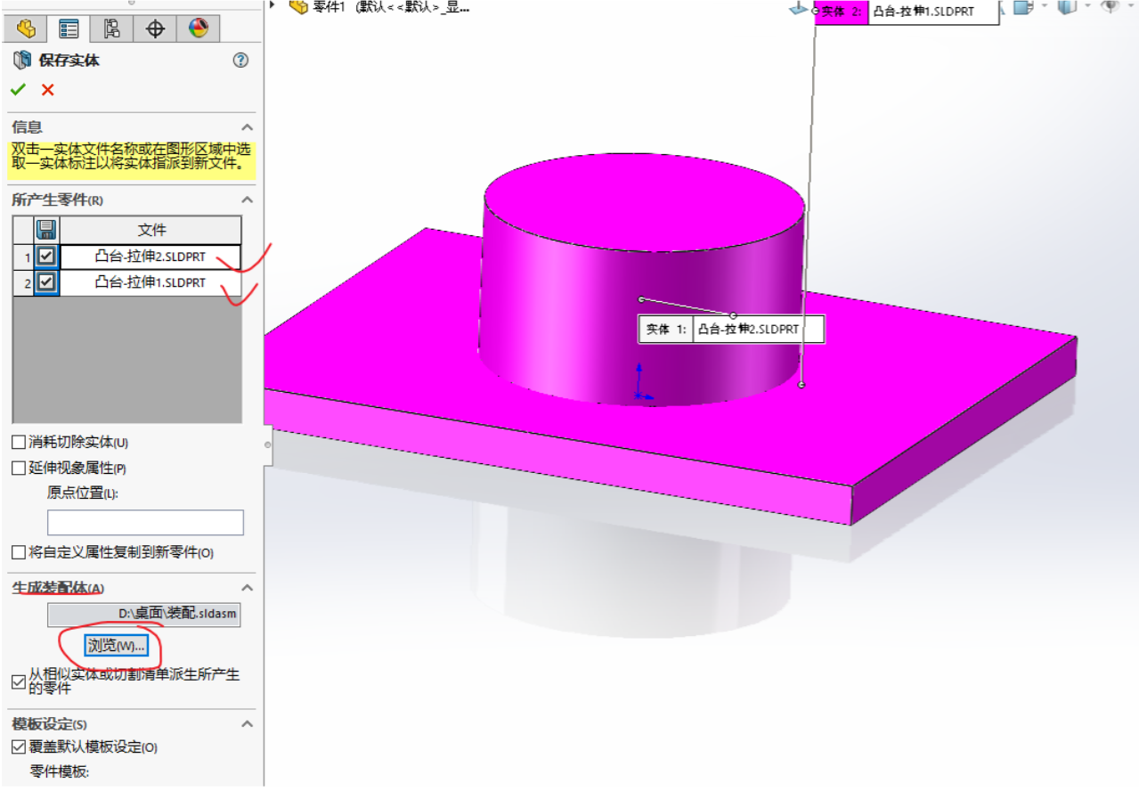

4 I; Q) X2 ?7 X6 B6 R, r2 _; }" \3、然后我们勾选要保存的实体即可,一般全部选中,后面可以重命名零件的名字,下面生成装配体这里,点击浏览,弹出保存框,保存我们的装配体位置和名字。设置好之后,我们就可以点击上面的确定。 3.png

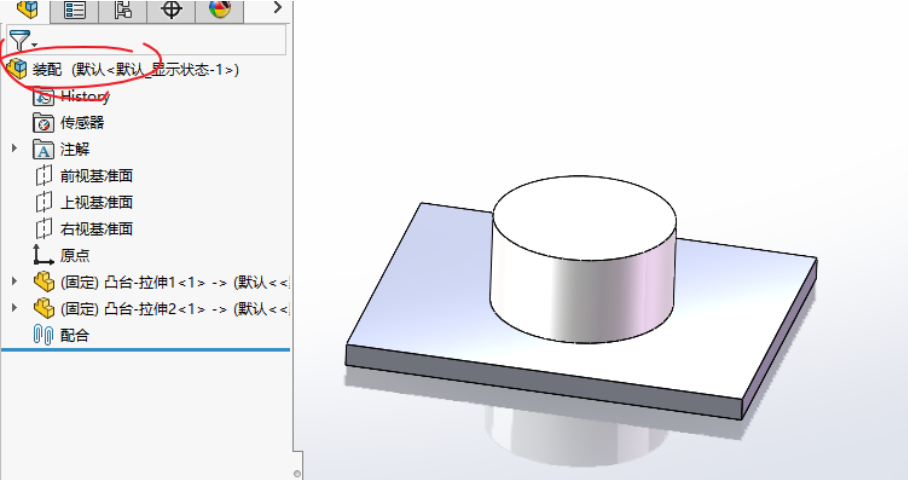

保存好后如下图,即可生成想要的SOLIDWORKS装配体:1 a9 b1 @% G) T% F
