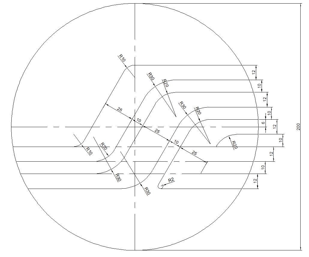

3 _5 m/ |, h7 F5 t1 r1 z题目为:设计该标志CAD几何作图题,要求尺寸200,作出dwg图,并标出完成图形所需尺寸标注
尺寸精度要求为整数。角度单位必须使用十进制度数,不得使用度/分/秒,百分度和弧度,精度也要求是整数。

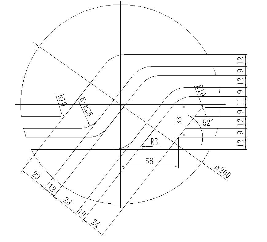

楼层用户名抽奖号备注
3TKG-091接近完美
4gerald_lee2接近完美
5gongwen05193接近完美
6wuyaqiang5174小数点后的0可不要
7wupeiqi5接近完美
8塔山817发错附件
9冰冻咖啡6接近完美
10zhangwp发错附件
11凤九天7角度漏标注
12spar8过渡圆弧不应多是R20
13ahu9过渡圆弧不应多是R25
) ^) |7 f- T3 G: L; J) M) P, B

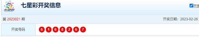

 楼主| 发表于 2023-2-27 09:25:21 | 显示全部楼层 来自: 中国广西河池
2月26日星期日开出的七星彩号码为6168267,第一位的号码6为一等奖中奖号码。第二位的号码1及第四位的号码8为二等奖中奖号码。% b4 Z+ y4 E5 J* A+ f# x. B
恭喜会员冰冻咖啡获得一等奖,可得到100元以内实物奖励。
. m+ Z! g) P& v: i, x, R恭喜会员TKG-09及spar获得二等奖。可各得到500个三维币
% h! [4 B( ?2 O请会员冰冻咖啡通过本论坛短消息联系版主2005llnn办理领奖。3 M# n* J' K7 x1 n) ~
