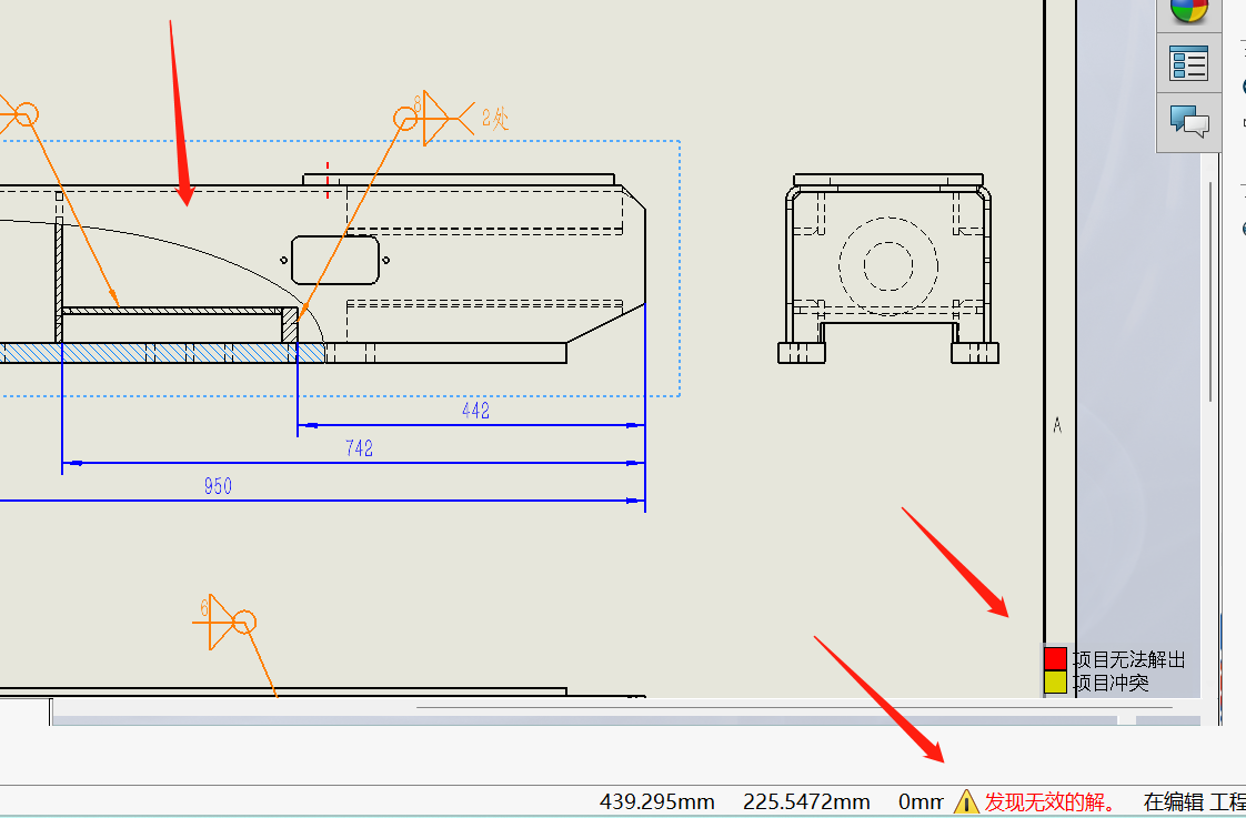

' F5 U" k; K3 c5 Y, D论坛的各位大神,视图1 发现无效的解,哪里出问题?装配体没有错误0 N- Z* L4 F& k. |7 W
2 e* r1 V+ g" |7 o, [ 微信图片_20230417171925.png - R& l& a. I& I8 S( T& {

这不是工程图出问题,而是装配模型出的问题
发表于 2023-4-19 05:44:02 | 显示全部楼层 来自: 中国上海
光看图,您这个是多实体的零件图出的工程图,按报错来看是过定义了,查看一下各关系。
