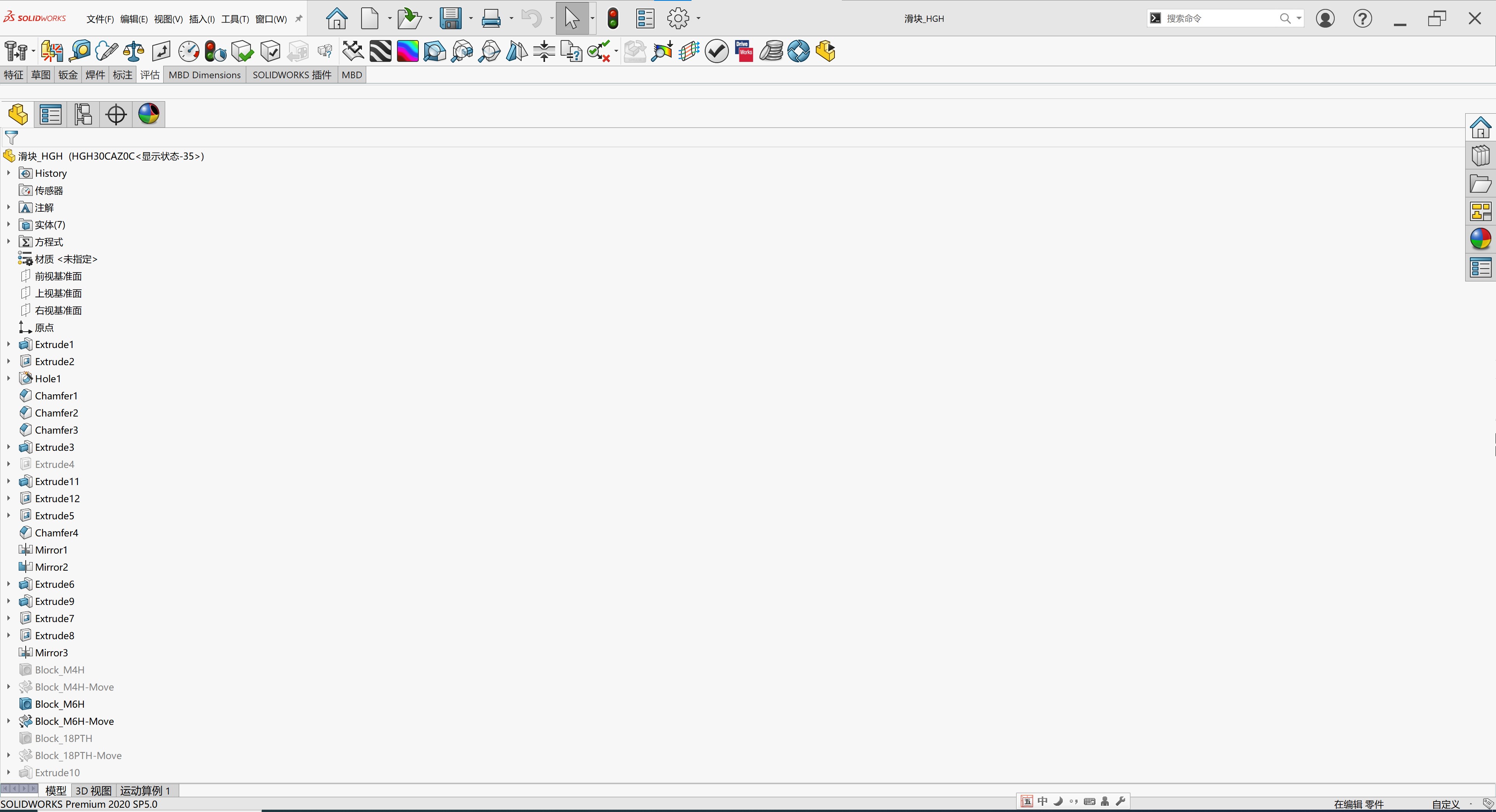

我有一个零件,左侧的设计树栏占了整个窗体的全宽,有办法处理吗?

直接用鼠标往左边拉

直接用鼠标往左边拉
& t2 _8 [3 G5 u% Q没地方可拉啊,找不到边

& |5 j  g8 s! f' E& Z. D3 N: I8 V! k窗口最大化不就找到了吗?

关掉软件然后重启试试,我也遇到过,是这样解决的。

按F9快捷键,就能找到那个拉动的竖边边。

正解,谢谢  发表于 2023-8-30 11:52

我也遇到过,调显示器分辨率。
