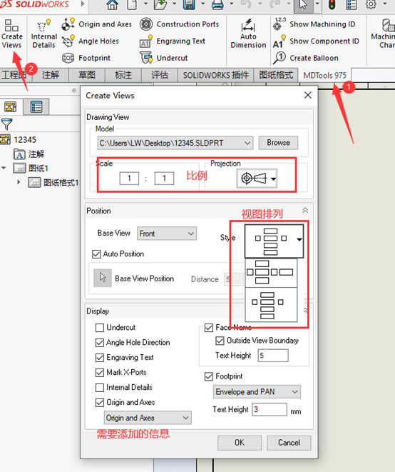

一、在出工程图之前,我们需要先设一下加工ID以保证工程图的表单不会出现乱码。同样可以看到MDTOOLS提供了多种加工的ID的命名方式以及对加工ID的说明。
二、新建工程图,在MDTools975中,选择create views,我们可以调整视图比例,视图排列的类型以及哪些信息需要添加到视图中,选择完成之后,直接点击确定。

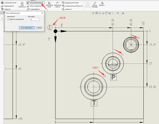

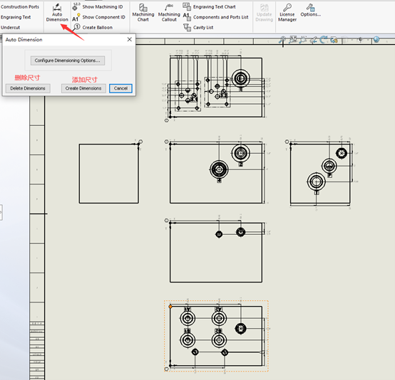

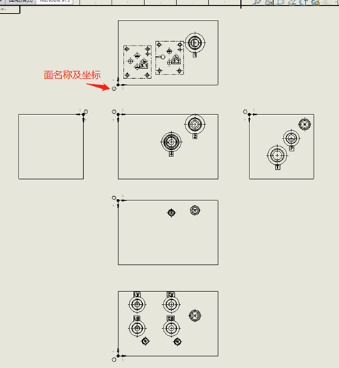

三、点击自动尺寸,MDTools会自动将尺寸分布排列在各个视图中。当然如果添加尺寸之后不需要了,同样是可以将尺寸一键删除。
四、显示加工ID,MDTOOLS调整字体的大小,并且在每一个孔腔附近显示加工ID,方便后续的孔腔查看。

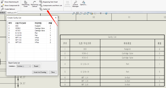

五、添加加工表单,可以根据范围选择孔腔的bom清单
六、最后添加上孔腔列表
现在我们的阀块工程图就制作完成了,是不是很简单呢?
