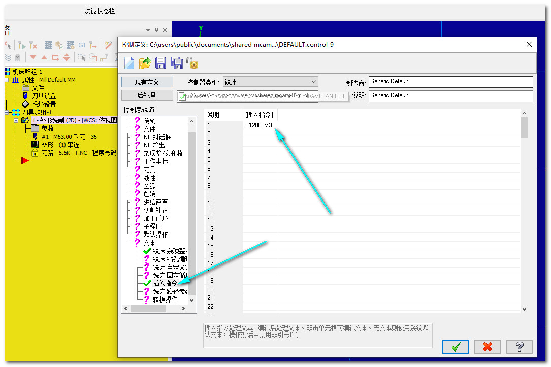

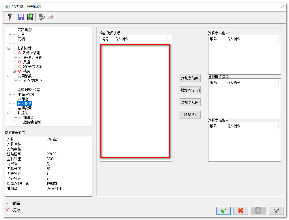

        各位大神知道Mastercam X9 插入指令里面是空白的是怎么回事?有什么办法加进去?  E: Z/ l6 b& `- y% [2 j  [2 z0 t

控制器定义里面添加
 楼主| 发表于 2023-7-3 08:38:55 | 显示全部楼层 来自: 中国广东深圳
谢谢版主指定,找到了
 楼主| 发表于 2024-4-14 11:51:18 | 显示全部楼层 来自: 中国广东深圳
             板主  这个加的自己编辑的指令,为什么后处理不是自己想要的,而是变为M00或者是M01了
