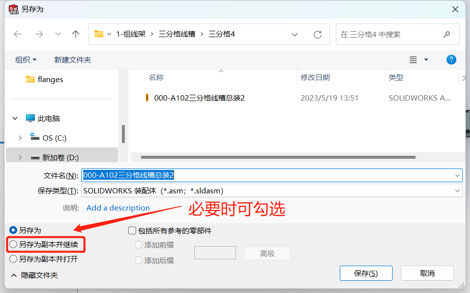

2.另存
将零件保存为其他名称,另存文件可以在保存文件时忽略文件的冗余信息,从而达到减小文件大小的目的。在使用“另存”法时,有可能出现和装配与工程图的文件相关性问题,因此,必要情况下应该复选“另存备份档”选项,另存方法适用于各种SolidWorks文件,从表1可以看出,使用另存方法对于减小文件大小的效果是很明显的。

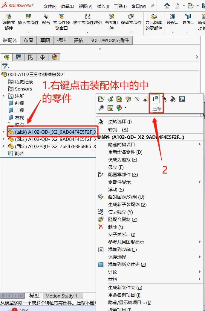

3.压缩
这种方法的特点就是在保存文件以前,将零件文件中所有的特征进行压缩(对装配体文件而言,指压缩或隐藏其中的零部件)。查看和修改零件时,对特征或零件解除压缩即可。

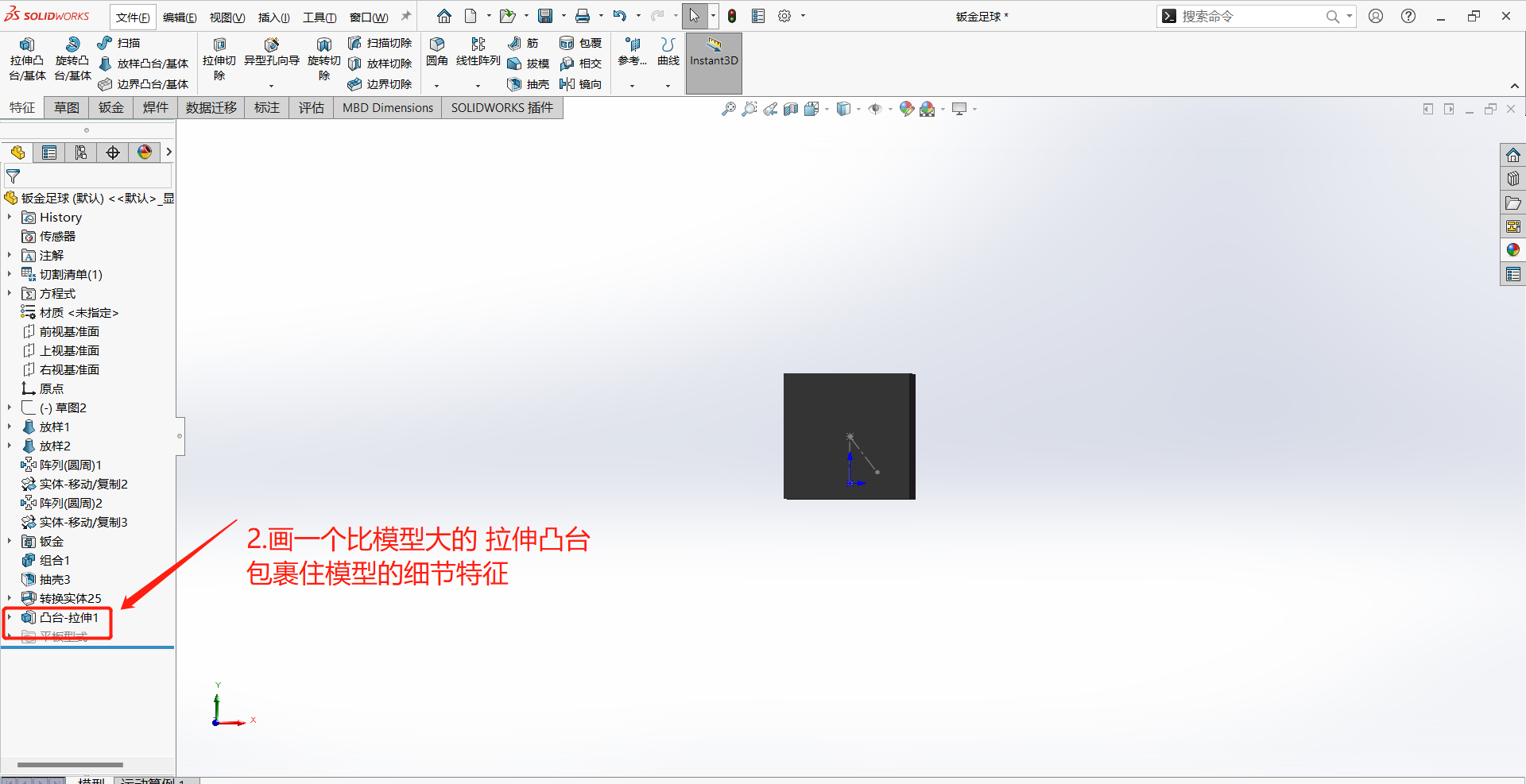

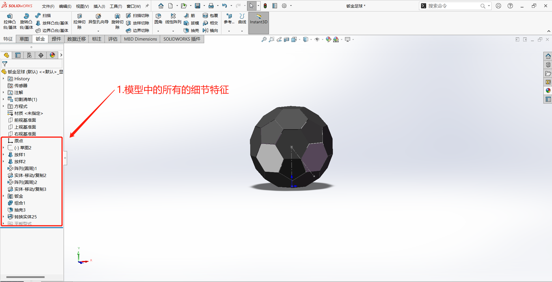

4.封装零件
封装零件的方法就是建立一个拉伸凸台特征,将模型中的所有细节特征全部封上,只在图形区域中显示拉伸凸台特征,这种方法用于零件文件。
