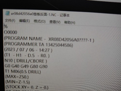

中文都变成???,难道是编码器Asii或者是系统出现的问题,麻烦大表哥出手看看是什么情况。
 楼主| 发表于 2023-7-10 19:27:33 来自手机 | 显示全部楼层 来自: 中国广东珠海
版本是2023版,系统是win10.

大表哥,具体就是程序名是中文后处理出来就变成问号了,如上图程序名有中文字体(垫板),后处理程序出来程序名那一行中文变成问号  详情 回复 发表于 2023-8-3 08:36
发表于 2023-7-11 08:01:44 | 显示全部楼层 来自: 中国江苏苏州
UFT-8
 楼主| 发表于 2023-8-3 08:36:48 来自手机 | 显示全部楼层 来自: 中国广东珠海
路过不买 发表于 2023-7-10 21:32
0 j( z+ R, [; v, d; u+ c( N, }3 {; Z全靠猜啊;
0 P+ n# c1 ~+ n4 \& ?
