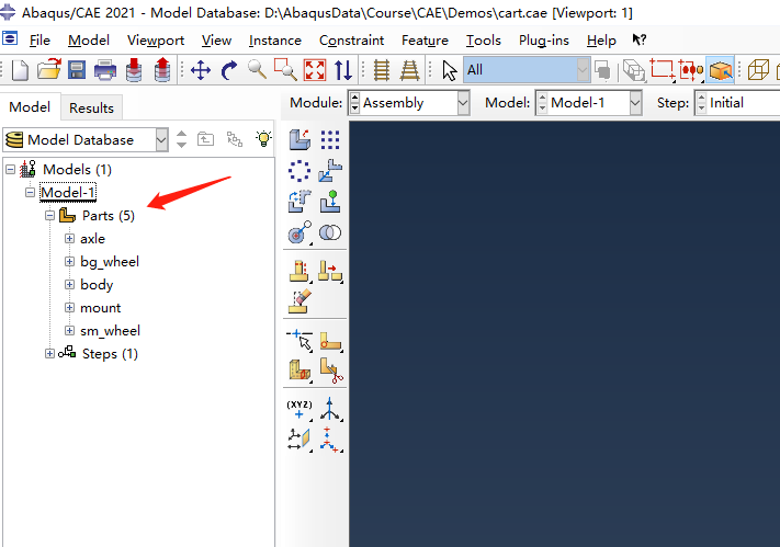

* t; h. N$ T% B' S9 a! v将所有零件导入到Part模块,如下:
0 C" g8 c9 @# n& r/ T" L9 ~0 j 640 (13).png 5 |" z: ]) z6 x) S* m

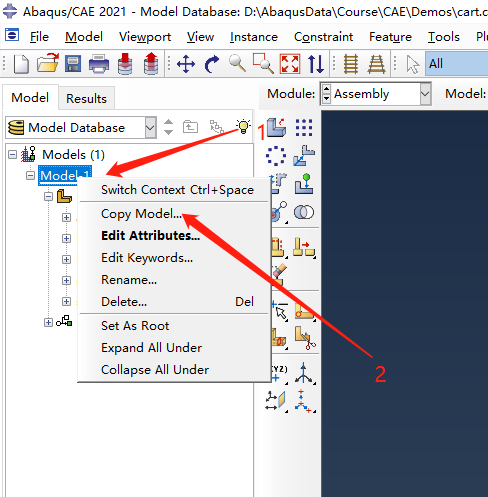

右击模型树,复制多个Model,分别命名为SUB-1和SUB-2,如下:/ H2 g" F; Q4 d! ]

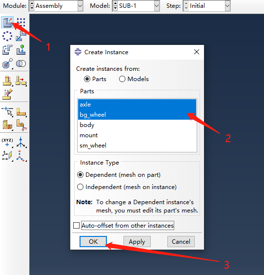

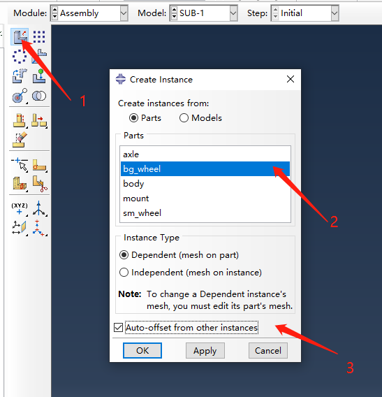

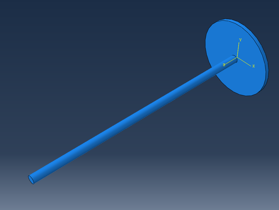

# {0 ?# S% t3 G; S) w) d* a: A3 U打开模型SUB-1,切换到Assembly模块,导入车轮和转轴,如下:* L' K0 n. u+ X. K: ^9 o4 b! \) A4 X
640 (15).png / P0 r- G( g( y6 h2 d& U! a3 W

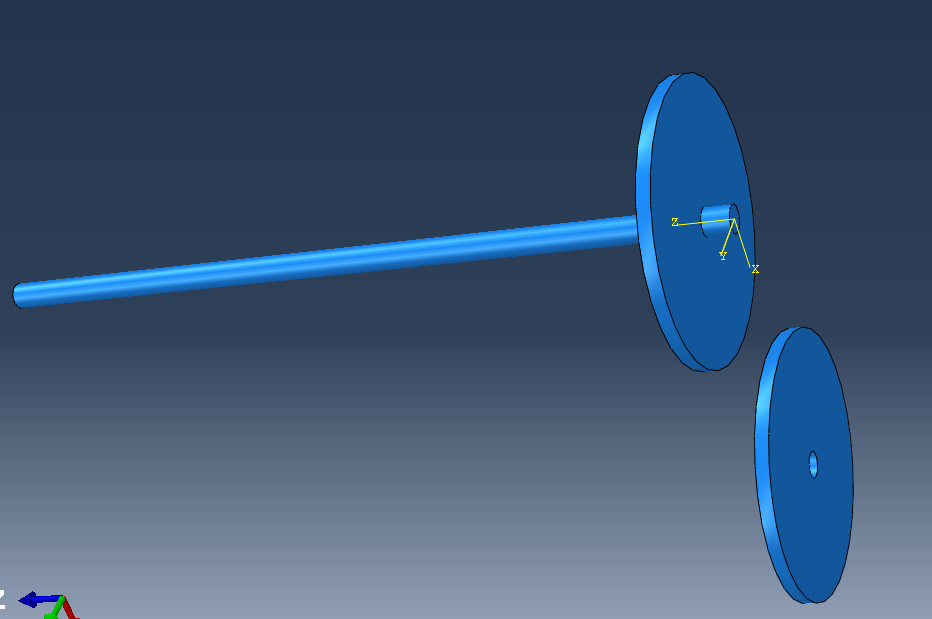

点击OK后如下:
' |, c0 z5 ?1 t; O; U 640 (16).png ( _4 }( m' _: S3 @7 p! e& I
重复导入轮子(在后期采用阵列亦可),步骤3表示自动偏移实体,这样就可以避免零件重合,方便操作,如下:0 g! p8 j) t) e$ @2 M! j  E  @- [! }

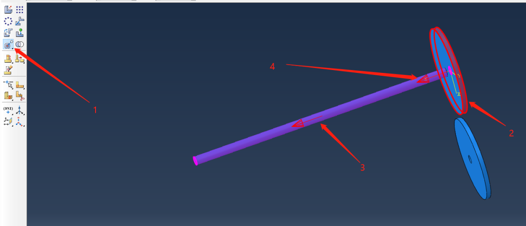

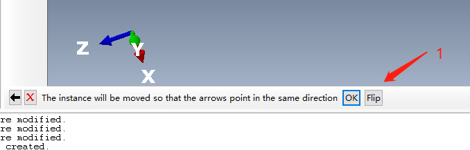

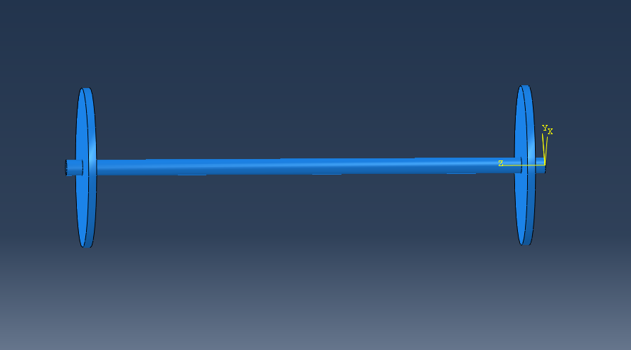

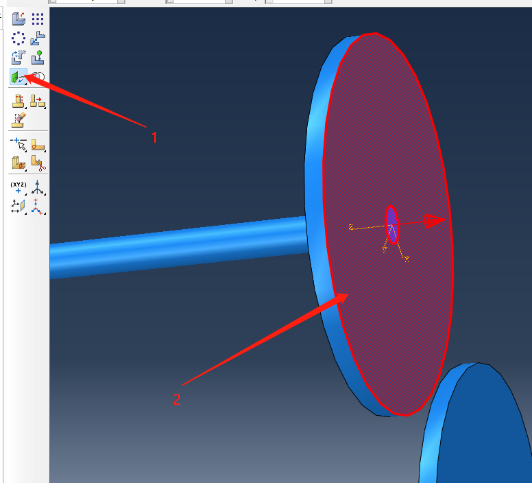

3 T2 v6 A, n% F' |8 @4 K注意步骤4中的箭头方向,如果不是预想的方向,可以在提示区进行调整,如下:
  d6 o3 w- u1 Q1 x, i$ z 640 (19).png 4 A' Y5 D5 ]* a. s, O
通过偏移面,注意对齐方向,如下:
, k$ M- n0 H: k 640 (20).png 2 ~+ ^0 c# h  J" w4 l5 I
在提示区输入距离-2,生成模型如下:2 Y% b8 ], C( ^" e
* r: W) A* c/ @2 V同样,对另一个轮子进行装配,如下:
" R" ^; D. [: O; y$ G0 d 640 (22).png

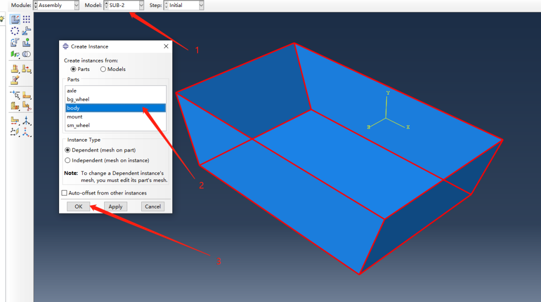

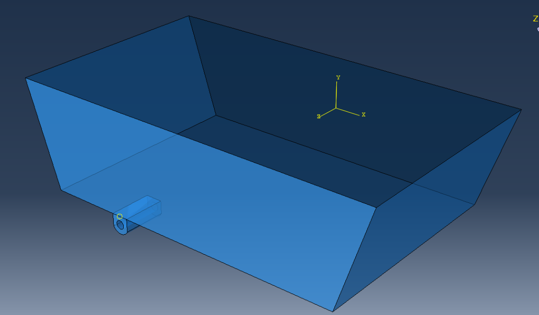

. X8 P* F- X8 J1 U切换到子装配体SUB-2中,装入第一个零件,如下:

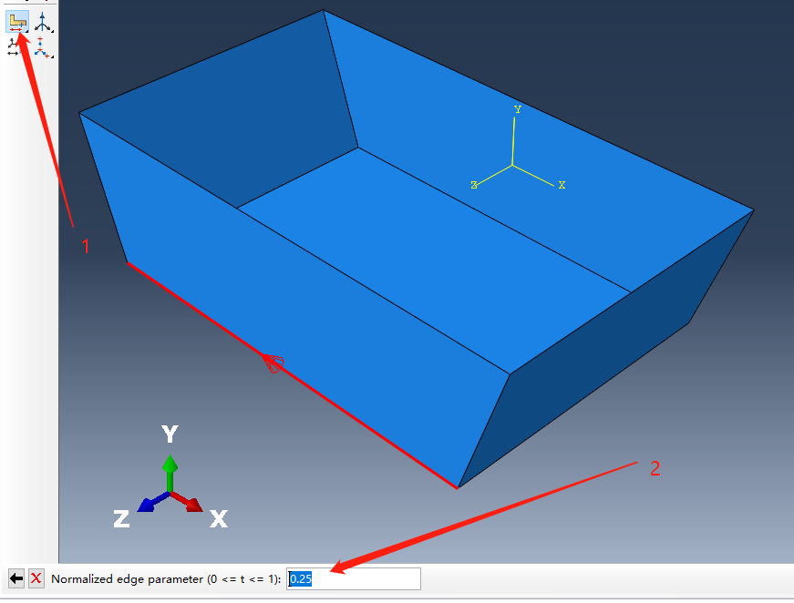

3 w# f6 `. S+ a9 l& Y  \在选中边线的1/4处创建基准点:% h' d! T  ~3 f
640 (24).png & R+ e# ?3 O% K$ n% \

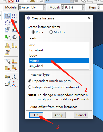

导入滚轴安装座,如下:
+ @& ~$ ~/ q7 c- C" L' e 640 (25).png 8 O9 K: C3 h% w/ h

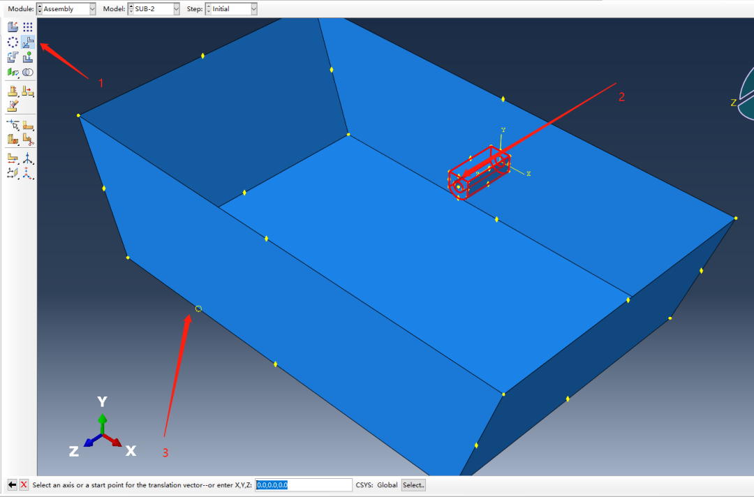

通过平移,选定安装座上边线的中点作为起点,上一步骤当中创建的基准点作为中点,将安装座移动到指定位置,如下:
: D0 s! g' C- {7 j9 t% G; j 640 (26).png
. Q6 L7 y- A0 i) v/ e完成平移后如下:
+ q0 K" ~, d. i: Z0 H0 H# U6 e 640 (27).png 1 B) M+ K$ w9 Q' j# E

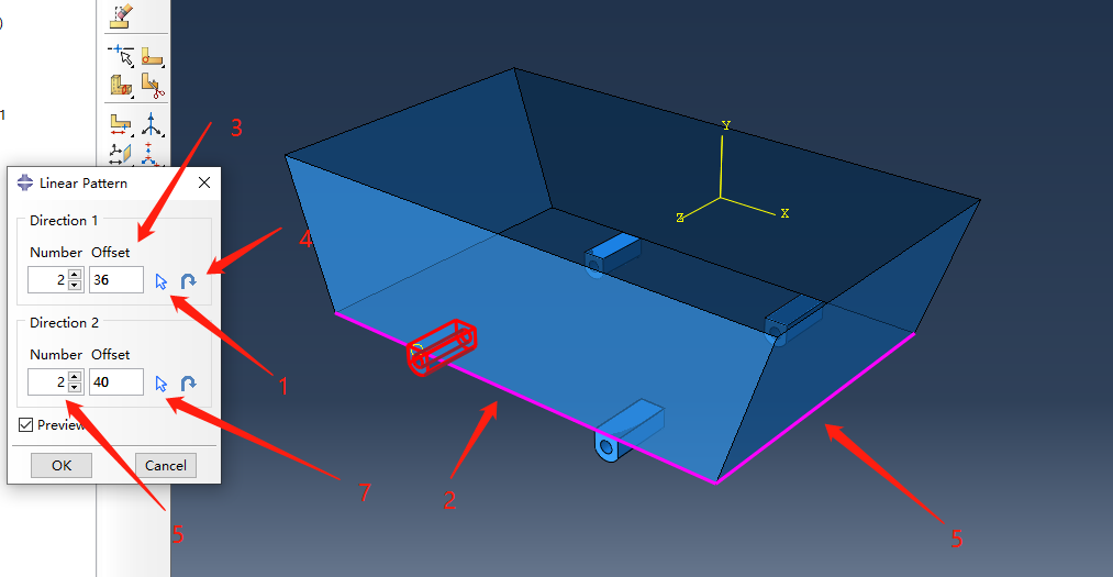

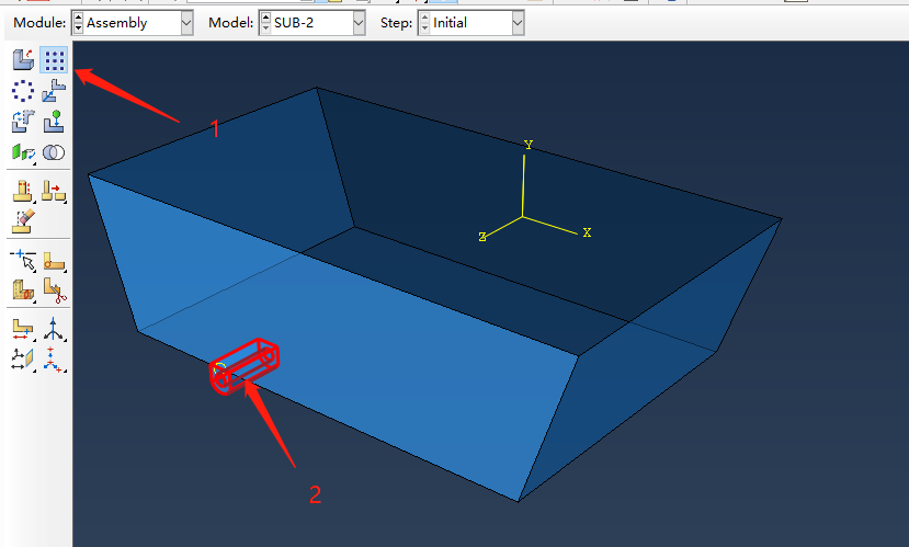

创建零件阵列,如下:# a, l, I7 ?3 K; Z( V
640 (28).png * o1 C4 z  x, G6 G
点击确定后选择需要阵列的方向和距离,如果方向不对,可以根据步骤4反转:0 d  A  S/ G; o, n3 M9 v

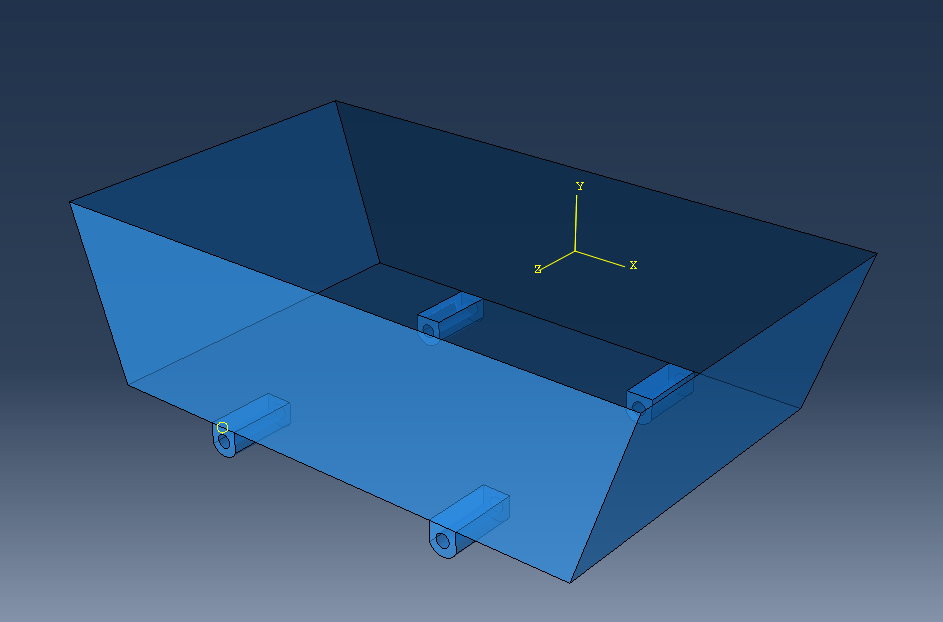

  _  |5 X# x/ C2 K, C* H最终生成SUB-2如下:- C0 n* Q6 Y3 T) D' b

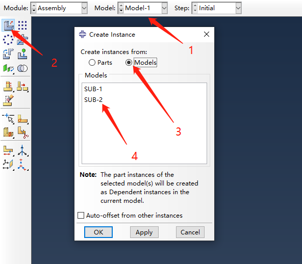

6 j  D8 @% n; B4 e: I把子装配体导入到最终的装配体中,如下:
9 \9 d  n7 Y/ B& l5 I& z# S 640 (31).png * u% r3 g* y$ z; H8 h/ F1 r' a4 s$ _

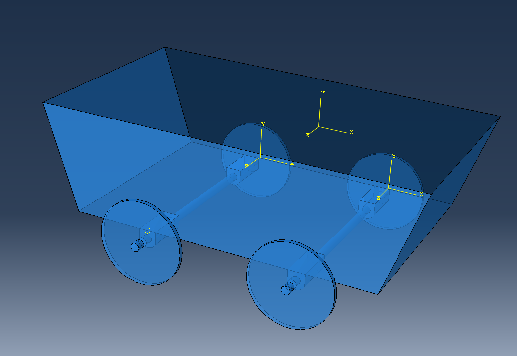

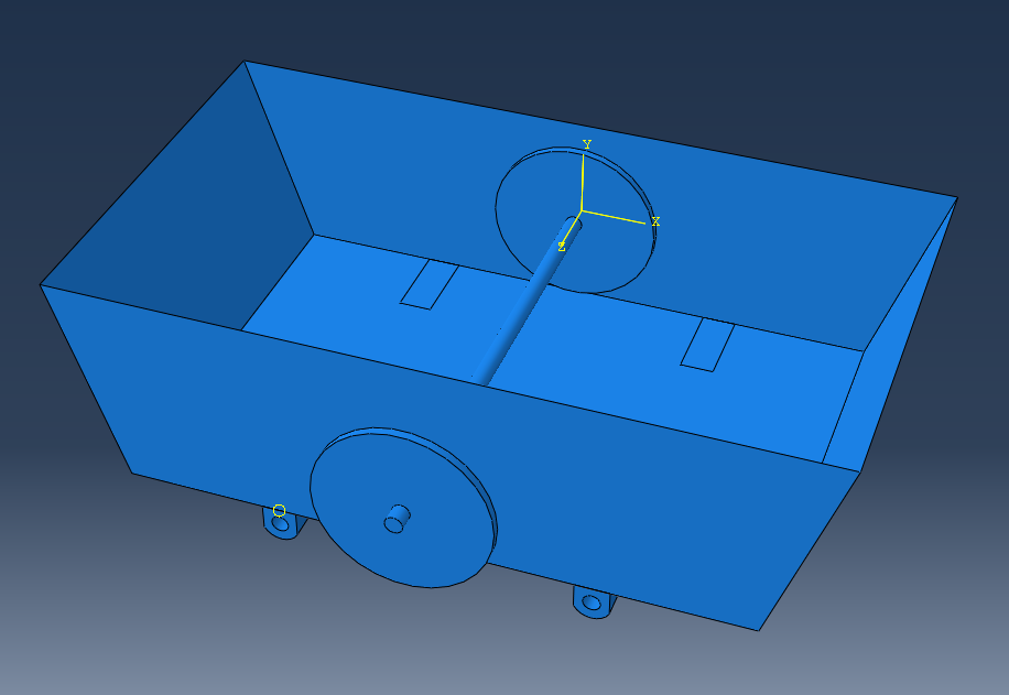

. K7 k9 X! @& o" R通过同心、距离和阵列操作,最终生成模型如下:
