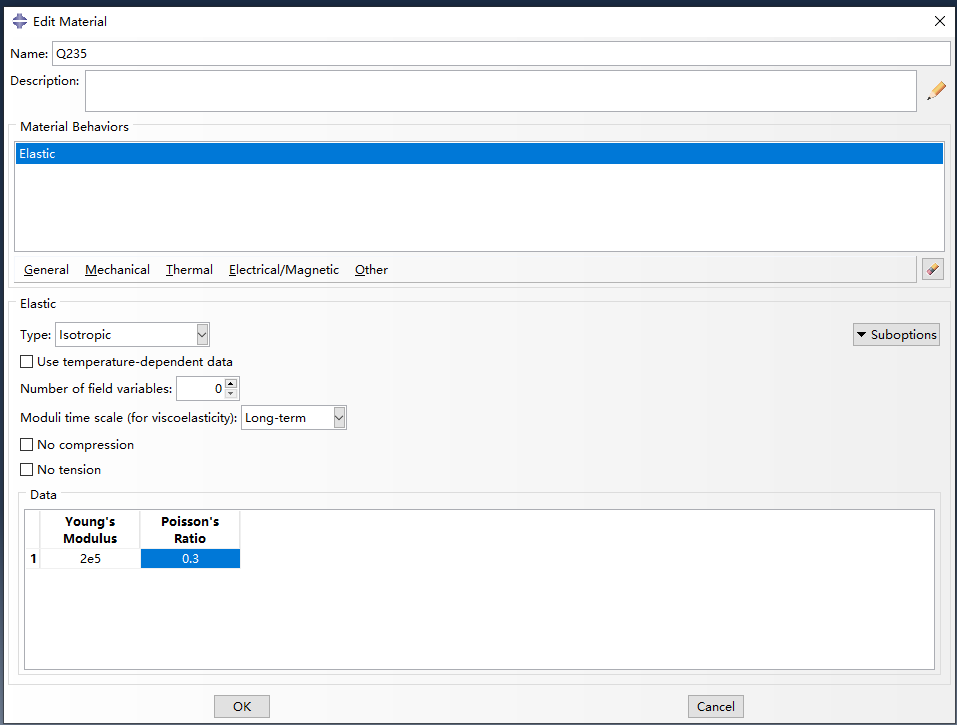

. p$ V; i( r# Z2 ~7 ^材料参数:弹性模量2E5MPa,泊松比0.3,屈服强度235MPa。调出材料设置页面:3 l1 N  S2 N( D& r
! e* ?' A7 @9 G+ ?在弹出窗口中输入材料弹性参数:3 b, q6 x8 t. \( ?

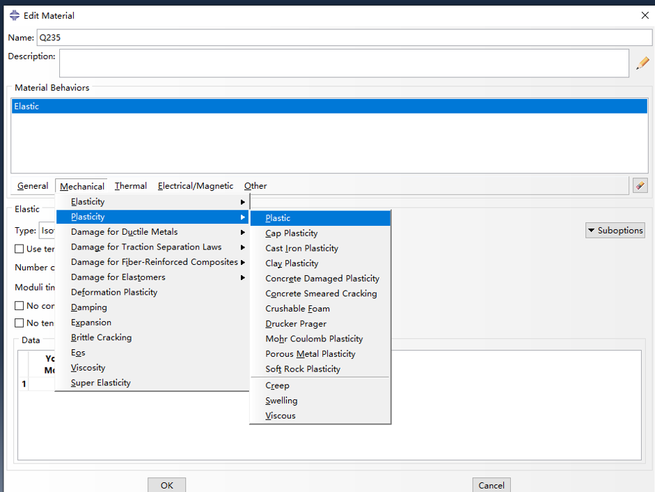

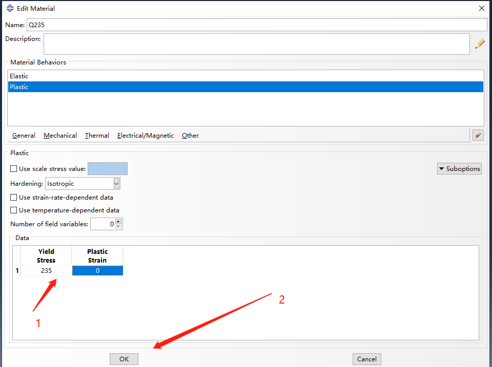

' Q; F# K+ H& Y  w% F进入塑性界面,如下:0 S! F& H/ g- d9 f
640 (36).png / N6 A8 Q( c. p1 s( T
在弹出窗口中输入参数如下:、* E$ G/ }. R- W# y% Z5 a
640 (37).png / D) y8 |8 i; \- A/ D* t
点击OK完成Q235理想弹塑性材料的创建。

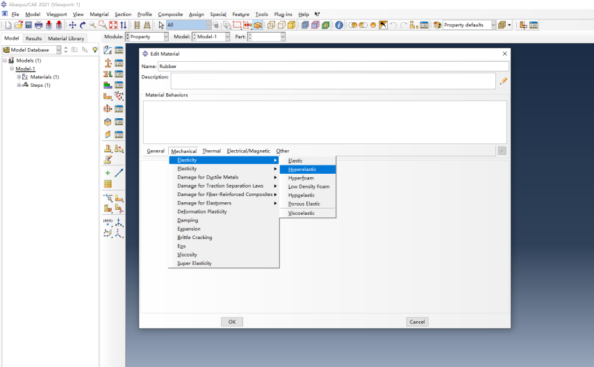

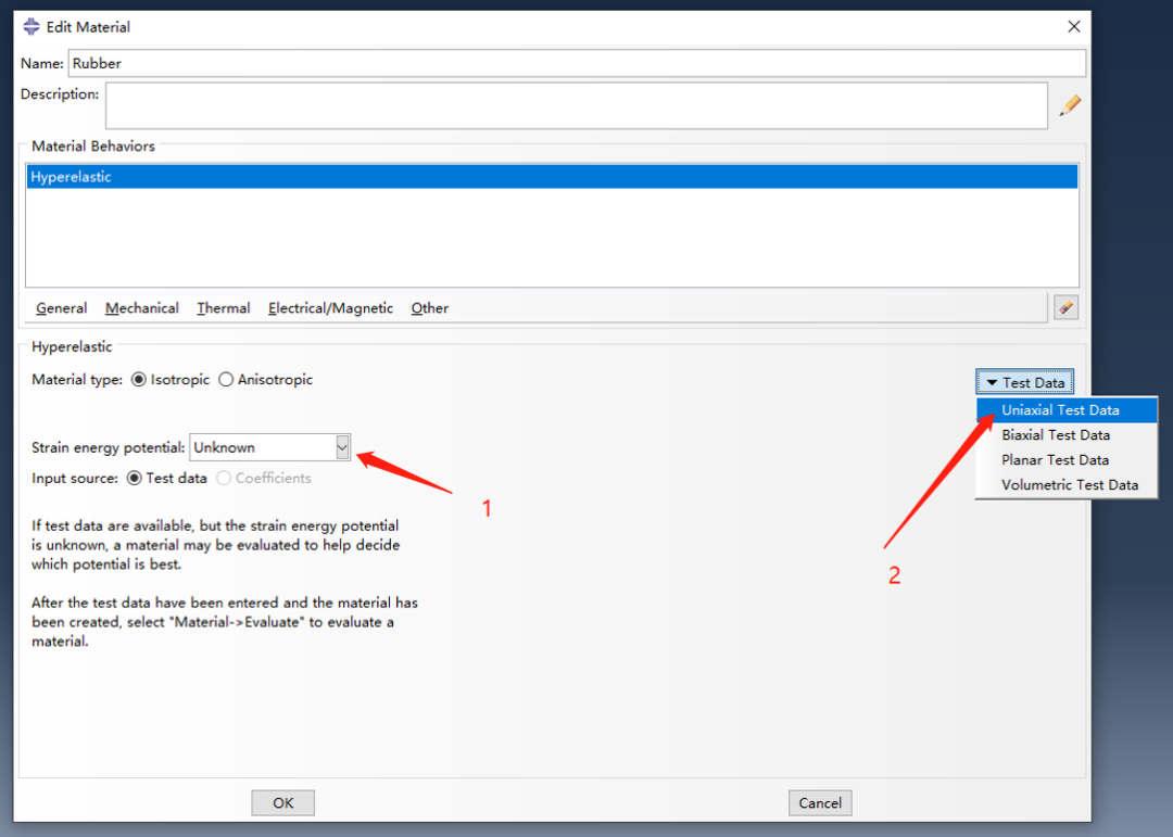

同样方法,进入材料设置界面,选择超弹性材料:& b' A* t9 G. P6 S# ^

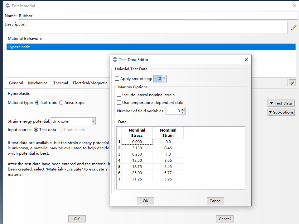

2 A( B" s6 y+ R1 o7 \  b4 m应变比能选择为未知,数据来源选择单轴测试数据,如下:$ j; a  \" U% G
& q, C9 i6 x) f' b" p9 G在弹出窗口中输入测试数据,如下:, I, ?) Y! ~7 n, _, `3 Q3 V
% v3 J9 a8 v: N  o' h
; u. e+ X* s2 P* X4 b4 p点击OK,完成数据输入。进入材料拟合界面,如下:6 W; k; ~* U+ O* a8 L  d

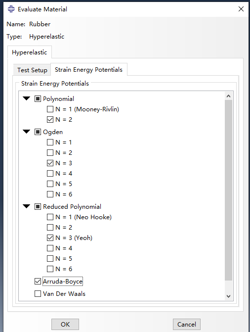

9 d4 w; N/ B$ z" \* w& |在弹出窗口中选择以下材料本构(可以多选),如下:9 Z/ m' `- F- q$ k8 Y% u$ ~
640 (44).png   w6 Q- f7 Z" ]) Z: T

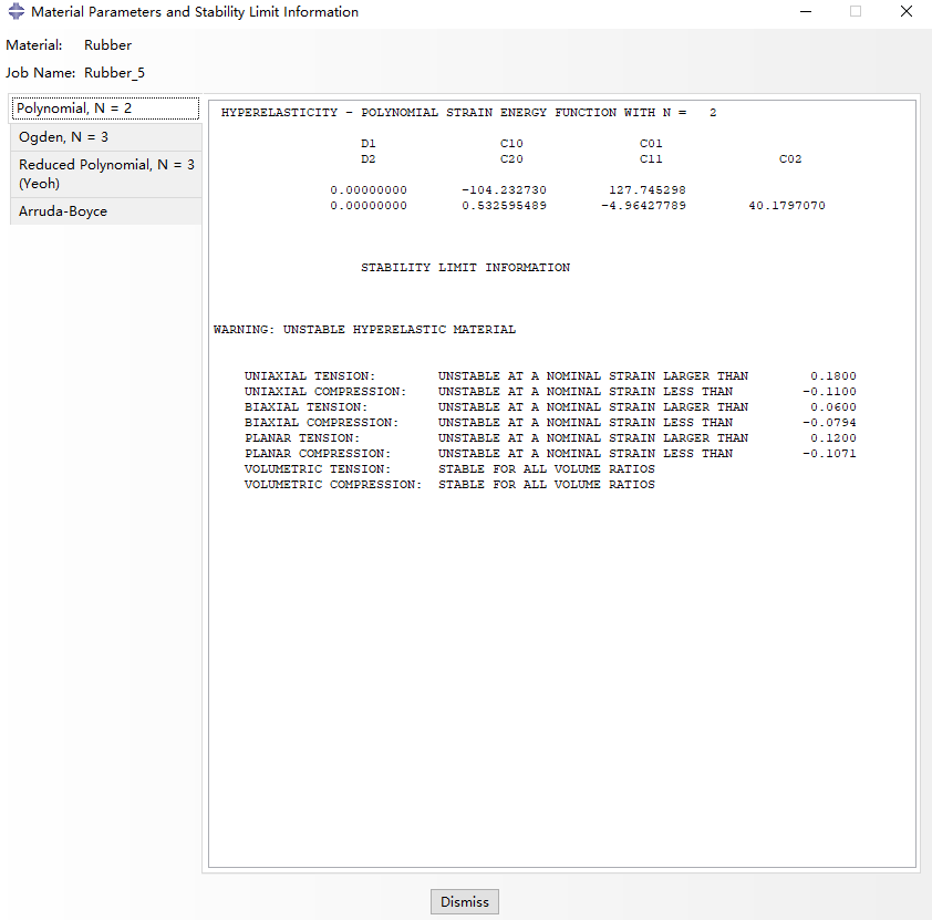

点击OK,完成材料拟合,自动生成了各种材料本构所需的相关参数:

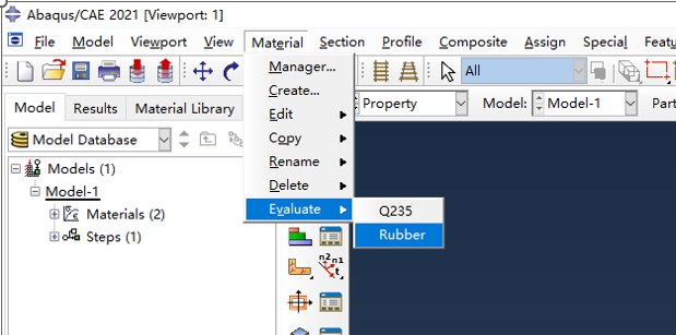

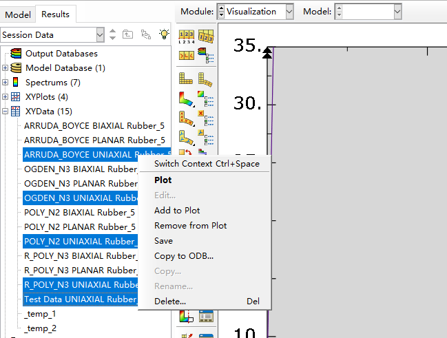

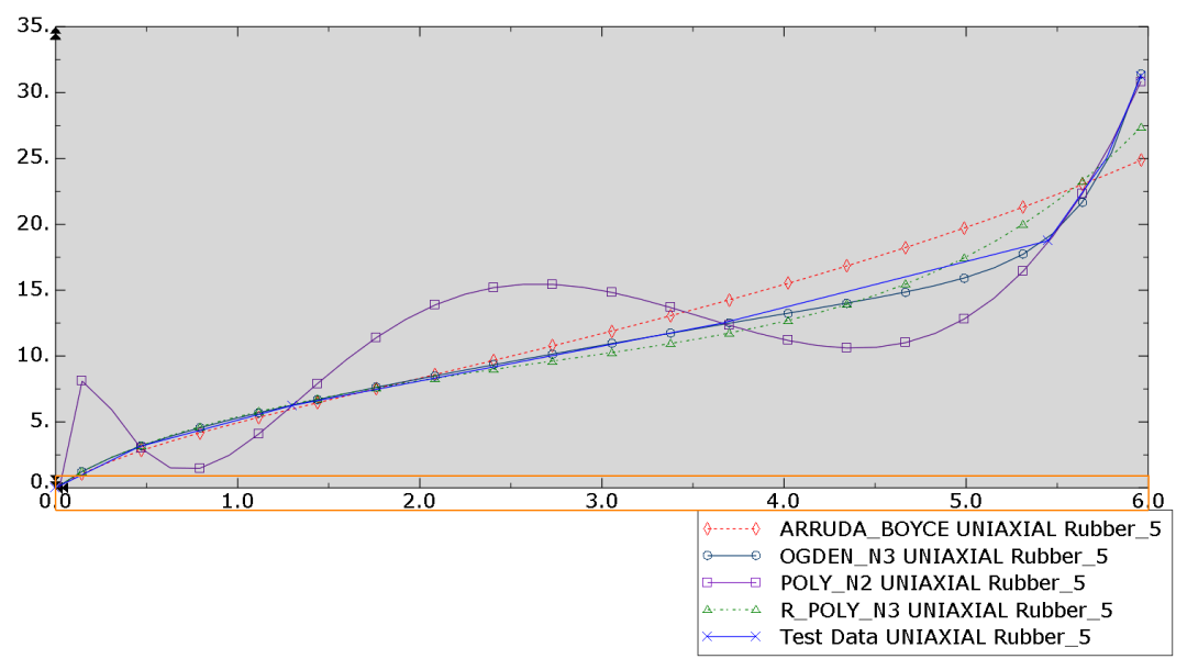

5 m6 i# A, c, v, C选择对应的本构曲线,可以生成各种材料本构的曲线与测试参数的对比,右键后可以弹出绘图命令:
) ]  u! \1 C. t" t4 o 640 (46).png - z5 l7 B* ^0 q/ Q4 V
完成绘图如下:
1 Y) B/ s8 p* w% v- |" ?& r' o/ U 640 (47).png
