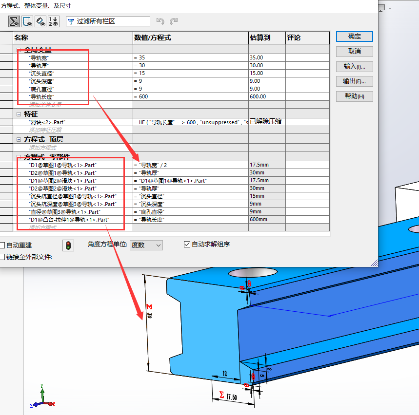

' a* i, |7 m9 V1 H* k' U0 |6 L1.打开装配体,右击方程式,点击管理方程式,在方程式中输入全局变量名称并赋予数值。& @% B+ f4 \, j0 n) Z
1.png + H  R$ `/ J: S! T* Y
2.将全局变量的数值与SOLIDWORKS尺寸完成链接,并且在特征中,我们可以使用IF语句完成零部件的压缩和解压缩。. h+ b5 P( v! d; ^  {6 V

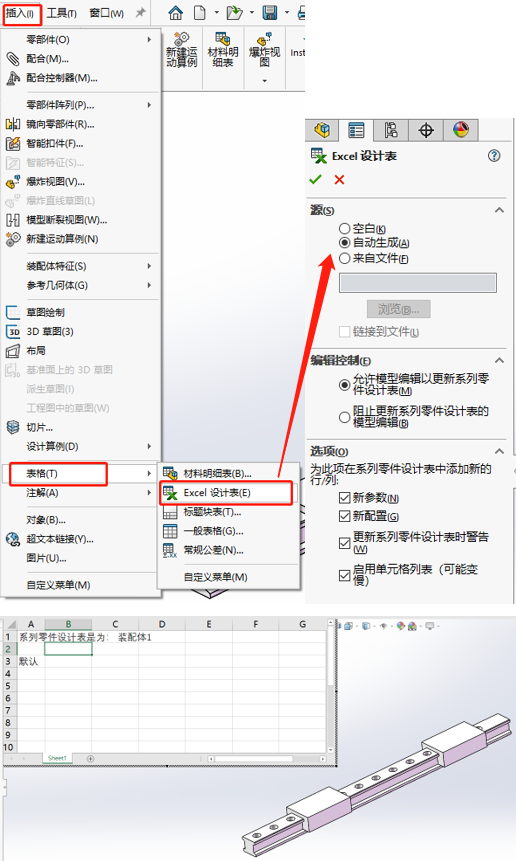

: l# C* i' c! y5 d3.在SOLIDWORKS中选择插入——表格——excel设计表,为了保证符合SOLIDWORKS 逻辑,我们可能让软件自动生成,当表格出现之后可以看到里面有相关的信息,我们点击SOLIDWORKS 绘图空白的区域。软件会提示“无法找到系列季件设计表内有效的零件”,点击确定即可。' o9 K# Q1 c; m9 W. a. R

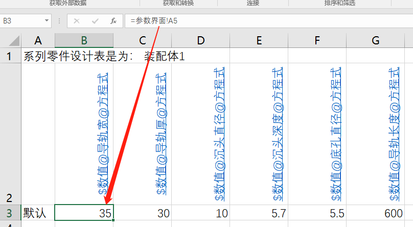

4、然后我们右击excel,选择保存表格,然后就可以在表格中输入方程式的全局变量了。规则是”$数值@全局变量名称@方程式“,这样才能准确链接到SOLIDWORKS方程式。

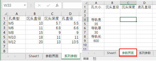

! @& d$ r. Z6 F! z3 U5.导轨装配里面有阵列的沉头孔,我们可以把孔的大小做成系列的,通过选择系列,让其沉头的孔德数值自动变化。所以我们新建几页表格,名称参数界面和系列参数,并且把沉头孔数据输入到系列参数界面(左图),同时把在参数界面将信息填写完成(右图)。

7.将界面参数的数值链接到sheet1中,保存表格,注意保存的时候在sheet1页保存。  O& r2 v* j4 W8 H5 X) m

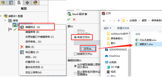

8.回到SOLIDWORKS软件中,右击excel——编辑特征,选择设置好的表格。9 q8 j3 l# D2 L  U" d0 o
5 ]1 q( `. V) `, L* S% S  q9.如果我们更新了表格的数据,那么模型也会相对应的更新变化。

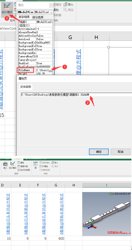

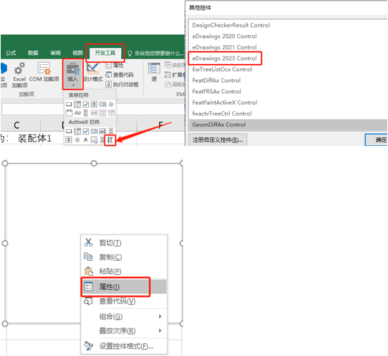

$ i% g/ J( Z' k8 G2 [/ X10.最后为了让我们在表格中能够实时的看到SOLIDWORKS模型,我们还可以在通过表格的开发工具添加SOLIDWORKS 预览图。5 H) D4 ?# |/ V( t
操作如下:开发工具——插入——其他控件——edrawings 20xx——右击选择属性,在filename中将模型路径输入进去,并且退出设计模式,就可以看到模型预览图了。8 t$ s8 L4 J! t3 a
我们还可以旋转查看模型,当模型发生改变,表格的预览图也会相应更新。

发表于 2025-12-30 16:28:25 | 显示全部楼层 来自: 中国江苏徐州
为什么我的solidworks里没办法保存这个EXCEL呢。模型树上看不到EXCEL文件[img]。右击,也没有保存的选项
发表于 2025-12-30 16:46:23 | 显示全部楼层 来自: 中国江苏徐州
求大侠赐教呀
