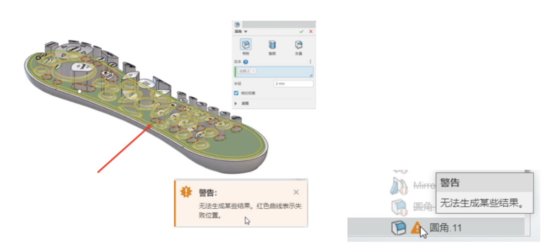

首先,在圆角设计中,我们可以通过设计界面中的反馈信息,直观清晰地看到出现错误的圆角边线,减少出错,提升效率。并且一组圆角中错误的边线不会阻止整组圆角生成,在设计树中会显示错误信息提示。

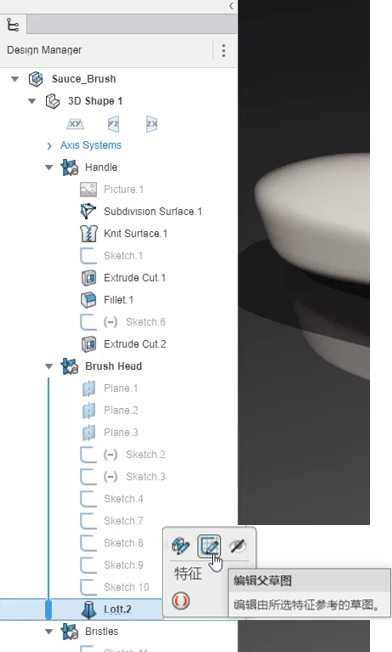

其次,在设计树中,我们可以直接编辑特征所在的父草图,无需手动查找生成该特征的草图,提升设计效率。

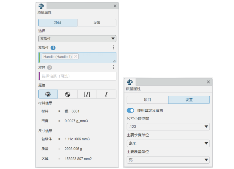

质量属性界面也做了优化,质量属性信息分类呈现在界面中,更加清晰直观地反馈质量属性信息,并且可自定义属性单位,满足个性化需求。

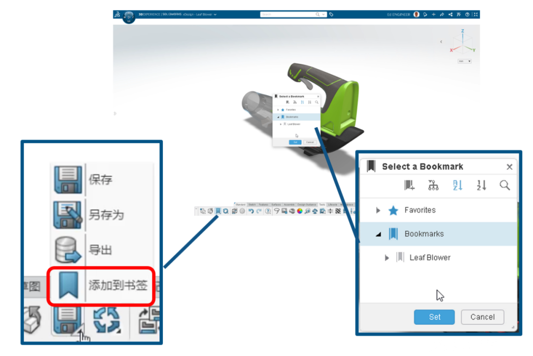

在数据管理方面,xDesign中新增了Bookmark功能选项,设计内容直接保存至Bookmark中,提升设计效率。
