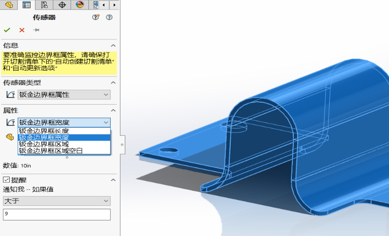

SOLIDWORKS 2023钣金增加了传感器功能,如果钣金零件的平面图案超过宽度、长度、面积或边框面积空白值,则会出现动态警告。我们可以在设计树中双击警告以查看属性对话框中的值。这个新功能节省了重新设计的时间和捕捉错误的高昂代价。

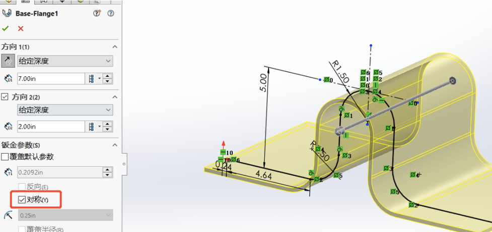

当一个弯曲尺寸相等的草图被用来创建初始的基础法兰,考虑到材料的厚度时,会导致内外角的半径不同,这对制造来说是一个问题。在SOIDWORKS 2023中,可以通过选择“对称”选项,确保相同的弯曲尺寸折弯生成相等的弯曲半径。

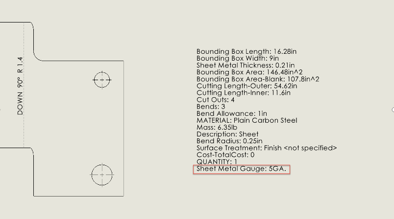

在SOLIDWORKS 2023中,钣金规格值将出现在切割清单和注释中,这将为相关工作人员提供极大的便利性。

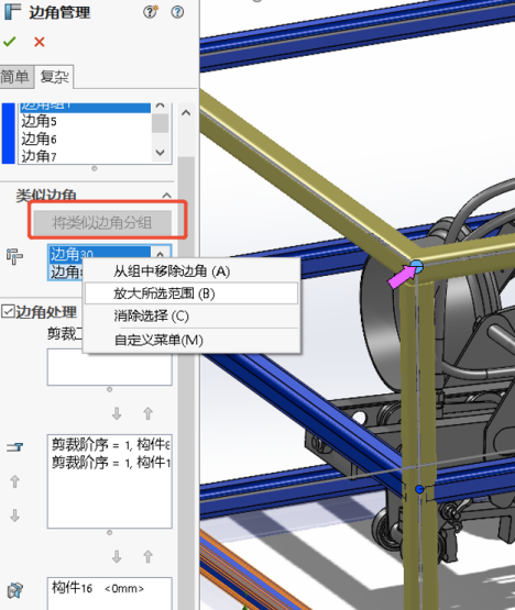

在SOLIDWORKS 2023结构系统的新功能中,可以自动对类似边角进行分组,以应用相同的边角处理。缩放选择命令,我们可以更加直观地验证修剪顺序是否符合要求。

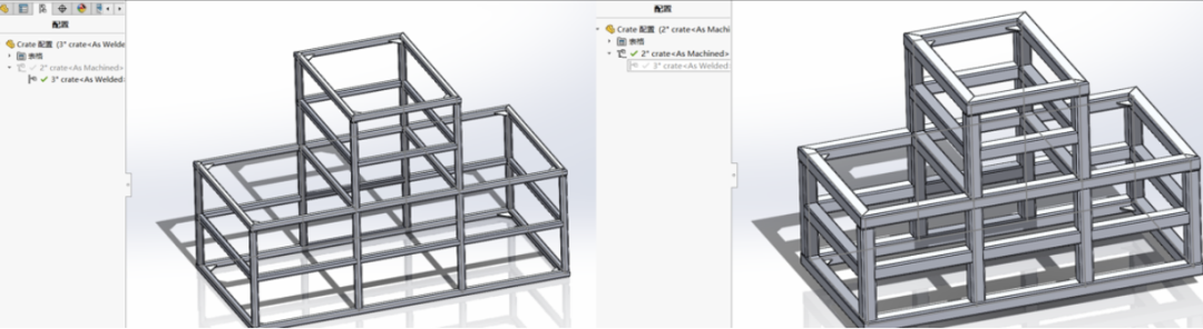

SOLIDWORKS 2023焊件特定尺寸配置功能可为每个配置设定独特的焊件型材与尺寸。
