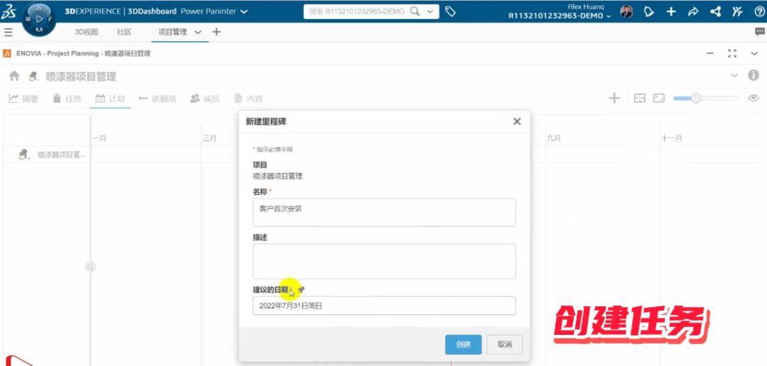

   / 创建任务

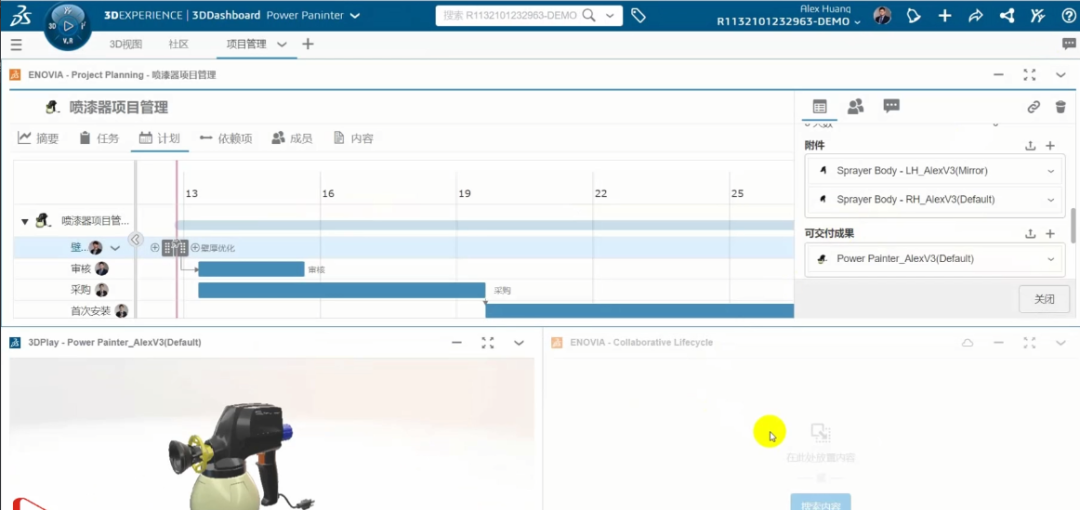

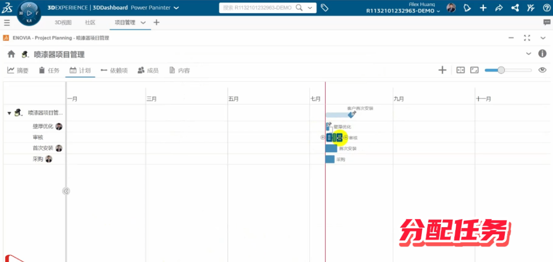

项目经理在3DEXPERIENCE平台上创建项目,接着创建各种任务,并分配给项目团队成员。
不同的任务之间可以非常方便的添加相互依赖关系,并添加说明,以通知任务执行人。

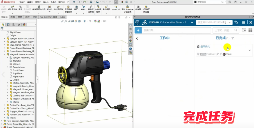

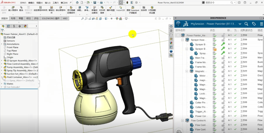

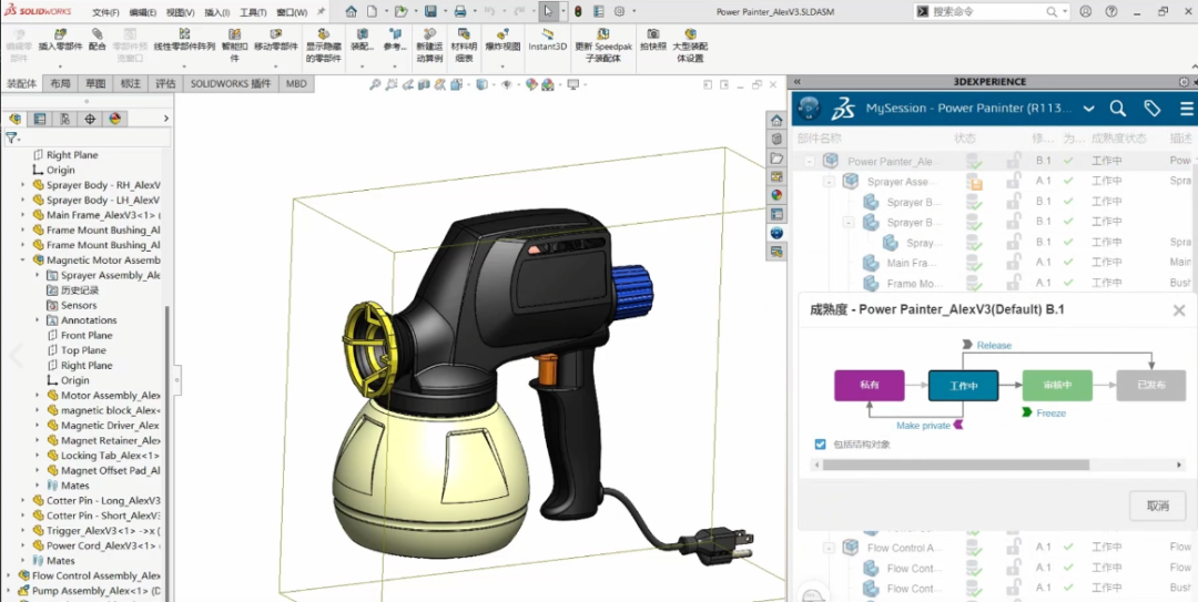

工程师即使是在SOLIDWORKS的工作环境下,也可以收到项目任务的消息通知。打开任务,可以直接拖动任务附件到SOLIDWORKS,并开始工作。根据项目经理的要求,工程师对壁厚进行优化,分析了受影响的部件,修订这些模型到新的版本,并更改模型的成熟度到冻结状态,以防止在等待审查和批准时出现任何不必要的更改。完成这些工作后,工程师把任务设置成完成状态。

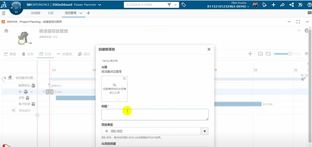

随着项目的进展,后续项目经理又为项目添加了四个子项目,并调整任务到不同的子项目。
最后,项目经理查看了项目的汇总情况,了解项目里程碑与任务风险等。
