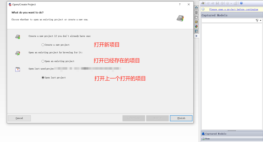

创建新的项目
/ `2 l" z) j( b% M) N& u# Y1 m8 [创建新的项目可分为三种,分别是:打开新项目、打开一个已经存在的项目、打开上一个打开的项目。
2 l. O7 e' ^! y0 x% t# T$ X 640 - 2023-07-27T144304.176.png $ Z- i- }6 m1 g: s6 J

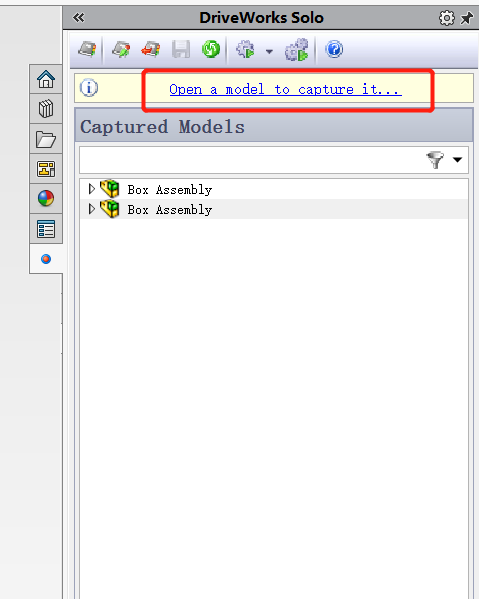

! _9 O( ~/ R+ f8 D. Q0 o打开模型7 c$ z2 L4 o/ s! e6 P0 X- u+ `
点击蓝色按钮“Open a model to capture…”打开需要定制的模型,如图所示

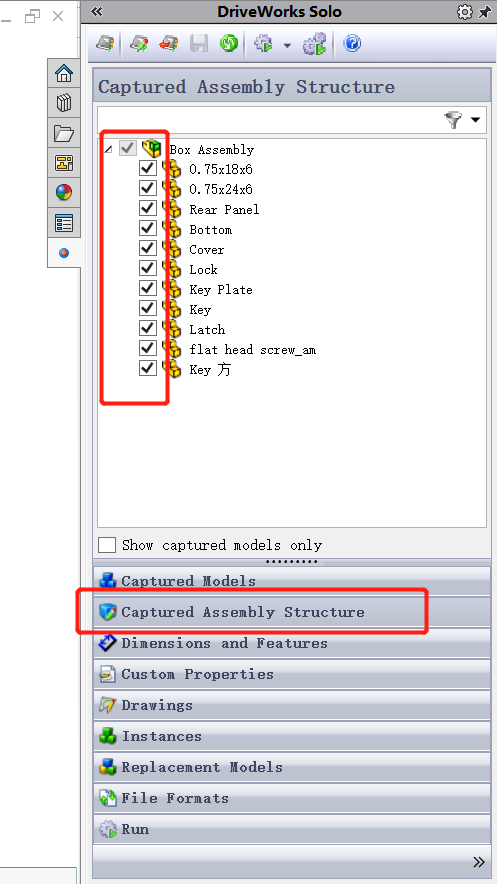

2 C: Z: I( y8 s) C捕捉模型
, O2 W( K( |$ A( W  O3 C点击菜单栏中的捕获模型,将需要进行参数化更改的装配体/零件勾选上,如图所示:- _' B3 o5 b2 b( L
640 - 2023-07-27T144559.515.png 9 ^4 |" V6 v) J

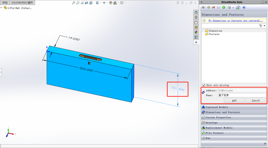

捕获尺寸8 \6 y- V- h) j3 H
双击SOLIDWORKS模型,将快速显示尺寸,即可快速点击捕获尺寸(建议捕获尺寸时关闭Instand3D功能),捕获的尺寸将显示在任务窗格界面,对捕获的尺寸还可以进行重命名(注:不可添加引号,否则系统不能读取),随后点击Add添加即可。如图所示:
: q- h4 B/ g4 Z* ~' T1 x# } 640 - 2023-07-27T144652.486.png 2 f3 z1 _1 i$ Q, ]3 d

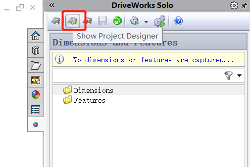

6 r. M" P& L) K0 l  l点击如图所示项目设计器按钮,即进入规则编制界面

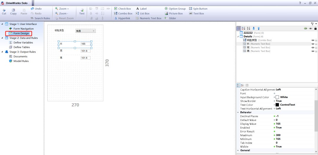

$ M, X( l$ ^3 F3 B* y进入规则编辑界面后,点击【Form Design】可以进行导航表的界面设计,这是一种通过控件的形式进行界面设计,用户可以通过拖拽的形式把上方选项卡里的控件拖到表格中,然后在右边设计栏定义规则,如图所示:
/ C9 {. E; `3 D0 J6 g# O( j3 V 640 - 2023-07-27T144856.220.png 2 }9 T8 G1 C) F7 |

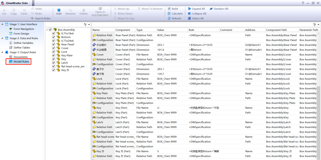

点击【Model Rules】即可进入创建控制规则界面,里面会有模型信息,包括捕捉的零件、尺寸、属性、常量、变量等信息,如图所示:+ A! O- e+ Q1 n" a8 Z
640 - 2023-07-27T144929.662.png ( L+ k' C$ K3 t* T6 k

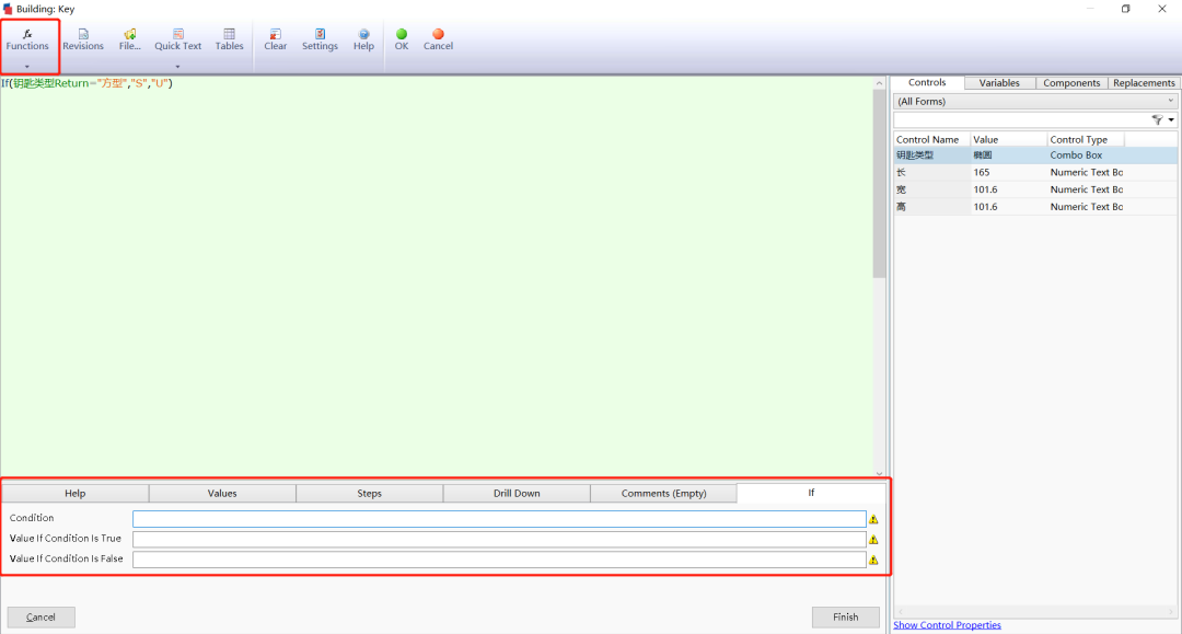

选择需要进行定制规则的项目,双击进入规则构建界面,在此界面可以通过添加函数向导建立规则,单击“规则构建器”命令栏上的“功能”按钮以找到常用函数,也可以手动键入,如图所示:, ]: z, z( Y. C  S  e
640 - 2023-07-27T145011.037.png - j4 K; `( H; c- @* W

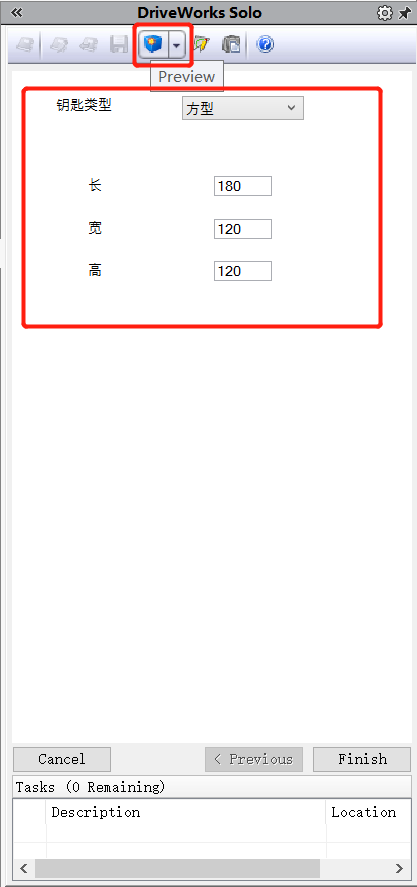

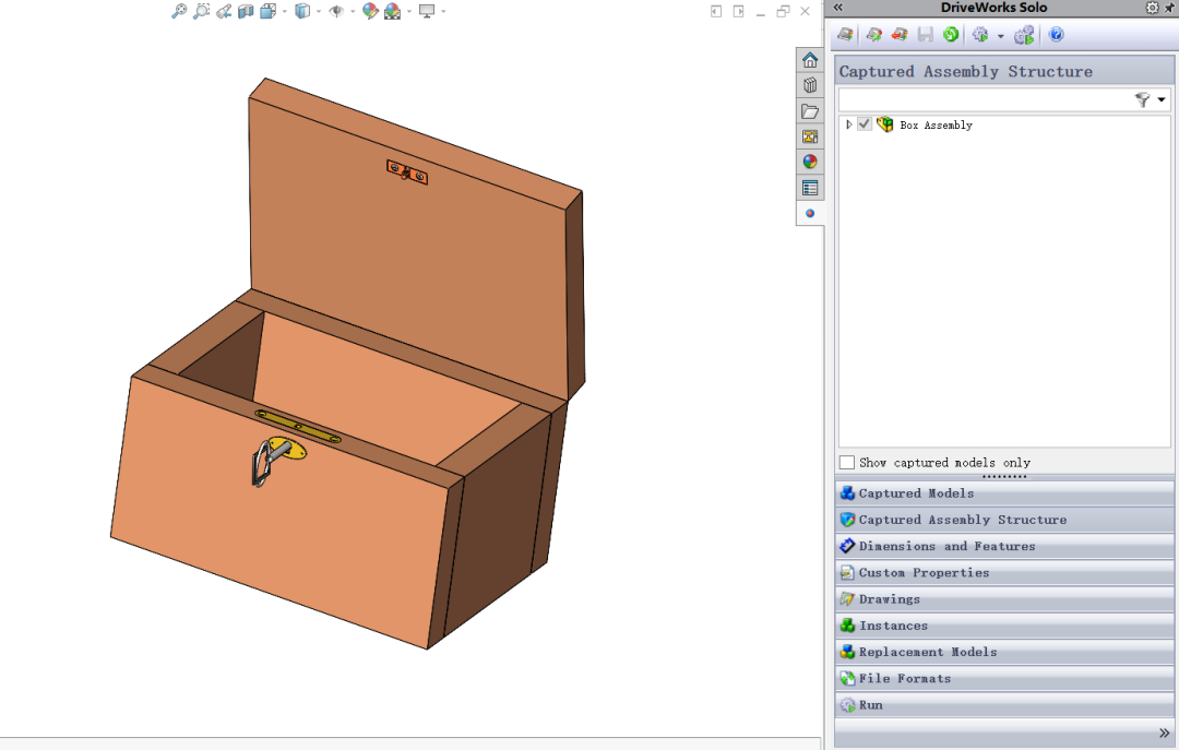

预览效果
9 [0 l0 q# C8 a. w' }做完以上操作设定好规则后,就相当于准备就绪了,回到solidworks界面,可以点击【Run】输入所需的参数/规则,点击【Preview】,预览一下效果,如图所示:, M9 x! _6 h4 ]0 N  A
640 - 2023-07-27T145051.471.png 640 - 2023-07-27T151001.053.png 9 H+ J0 p  X2 `& O

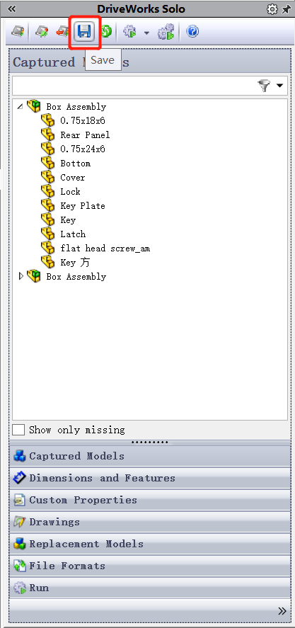

保存+ X# f4 F9 y+ e2 o
最后就是要保存数据,单击DriveWorks命令栏上的保存按钮,这将保存您的项目数据,但不保存SOLIDWORK文件。单击SOLIDWORK保存按钮以保存您的模型,如图所示:+ x* }7 P4 N$ W- ^, ^3 \7 r1 g% ^
640 - 2023-07-27T145125.159.png * \7 k1 P5 f- d. T( |" H8 s
