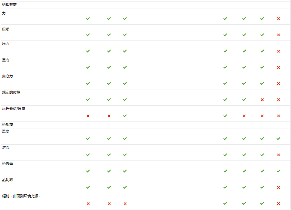

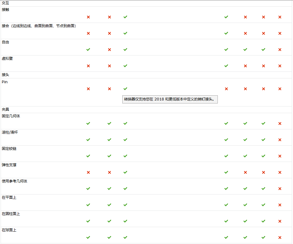

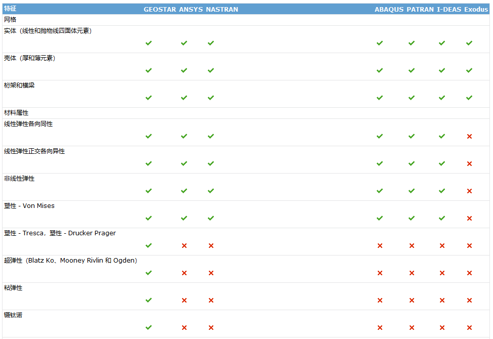

$ X  ^9 l% n3 p. i$ V导读:说到前处理软件,很多人脑海里的第一印象就是Ansa、Hypermesh等,其实,在SOLIDWORKS Simulation中也有一个隐藏的技能,那就是可以在Simulation中导出前处理参数,然后使用其他更强大的有限元软件进行计算以及后处理。' O* B0 A* h) ~; R' j
, d* {( G6 {; R9 R& YSimulation
  Z1 b. J& Q: F; `" w4 b, c* U支持导出的相关前处理参数1 i$ k1 d! I! N
640 - 2023-07-27T164649.255.png ( _4 l# d5 a) K" E+ `$ ?
5 A4 j9 j2 R: k7 ^- u 640 - 2023-07-27T164728.225.png
/ X( [, k  [7 B2 a0 G& r2 x* z

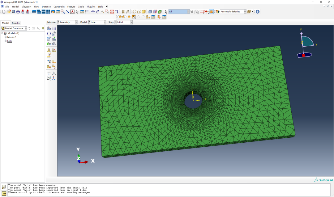

1 C7 {5 V. O& b4 [' F: e下面通过一个简单的案例了解这一冷门功能,创建如图带孔平板,,一端固定,一端拉伸。

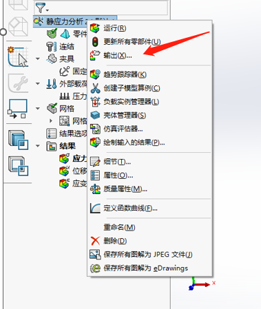

/ ?% r% t9 P' z: V右键静应力分析项目
7 o* q- C3 B- g* ]6 D6 \选择“输出”选项,如下:
6 \! K& p1 P* I" v/ O/ Q2 D" j6 \3 x 640 - 2023-07-27T164902.083.png
" c/ ]5 ~& S- H- ?: C/ p# o# J2 S2 U7 v$ ^

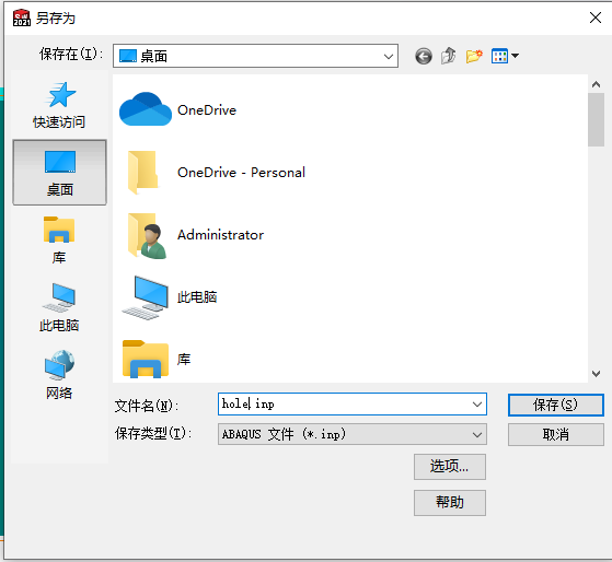

弹出以下弹窗; i, [2 m/ T2 v7 s8 u' v% J0 P5 ^
选择需要输出的文件格式
" `1 K- t3 s) U; q# {  z% A在这里我们导出Abaqus的计算文件% L9 ~4 @! C5 s. Y( Q
如下所示:
% f8 {. J( v& v1 [$ }: | 640 - 2023-07-27T164941.154.png
4 \6 I6 F3 C+ p$ P& u$ \' ?! ], @4 ^
保存完成后打开inp文件,可以看到单元类型
# v& k% H% P' t! |9 P! M材料参数等都已导入到Abaqus中:! ?; D; K( p# a7 T+ h& o2 _5 @
640 - 2023-07-27T165806.095.png 640 - 2023-07-27T165036.683.png . m! A4 {" W" V/ j
" I0 Y1 R! O$ T4 V5 N& f5 z
在Abaqus中读取inp文件如下:+ [4 ~$ r; E0 j4 Z
640 - 2023-07-27T165058.554.png - f3 K! A* }; W# t7 |
3 T3 G( l# p& L" f# z- X& @( e# K& X

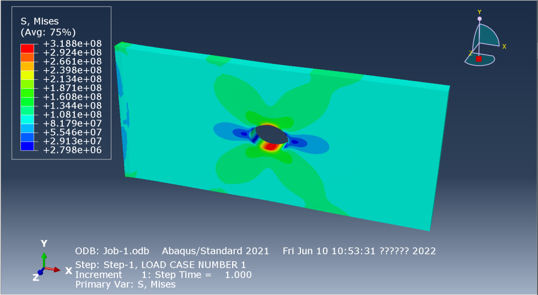

创建job,求解如下:
: g/ w& m* z( f: k  c( e 640 - 2023-07-27T165123.498.png 8 l5 Y+ B" q2 E( f9 r1 z
*由于Abaqus里面并没有明确的单位制,所以查看结果时需要特别注意。
! B3 N* Z0 G* B7 h  l! t: Z! q$ K9 E9 m
