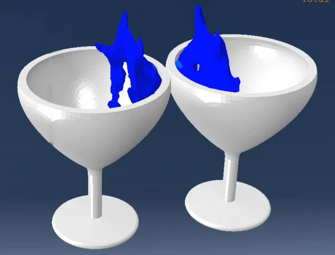

流固耦合分析是许多企业面临的急需解决的问题之一,例如车辆在行驶过程中燃油箱内部液体的晃动,化工管道的振动等。Abaqus推出的CEL功能,采用Abaqus/Explicit进行计算,具有极高的效率。下面我们将通过一个“干杯”案例来学习Abaqus中关于CEL的应用Abaqus中关于CEL的应用。

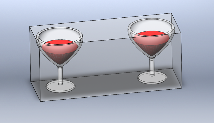

在SOLIDWORKS中创建酒杯,酒,和欧拉区域(酒有可能经过的区域):

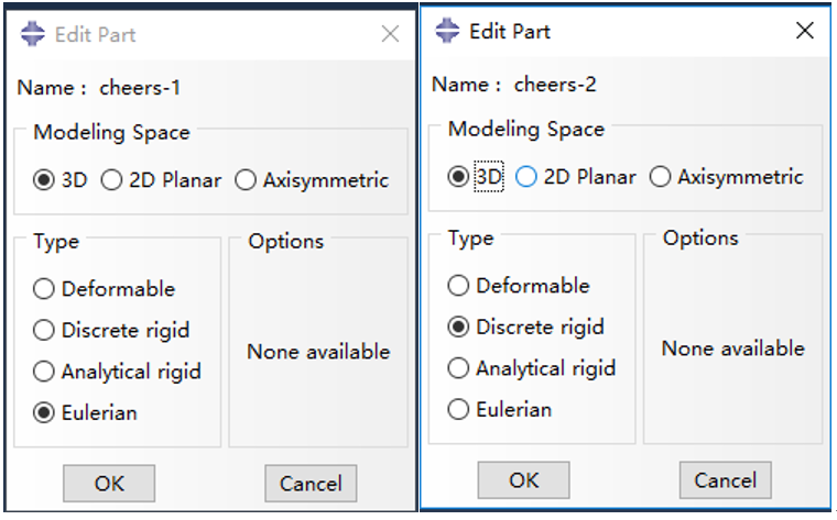

将模型导入到Abaqus中,酒杯作为刚体,而欧拉区域则作为欧拉体导入,如下:" p, f. M7 a: [5 V2 ~- j5 Q/ _: a

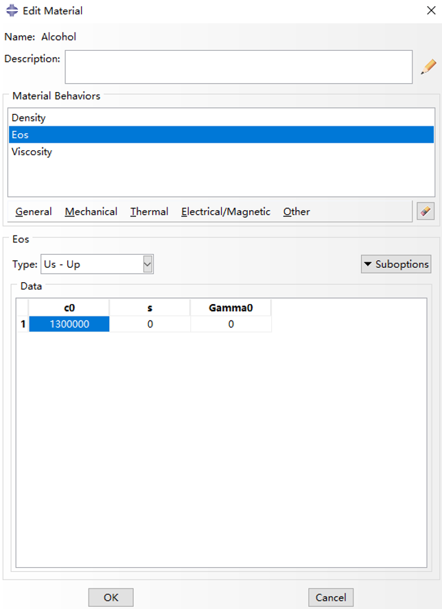

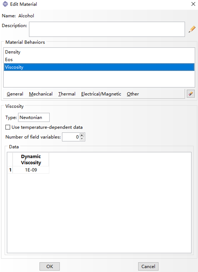

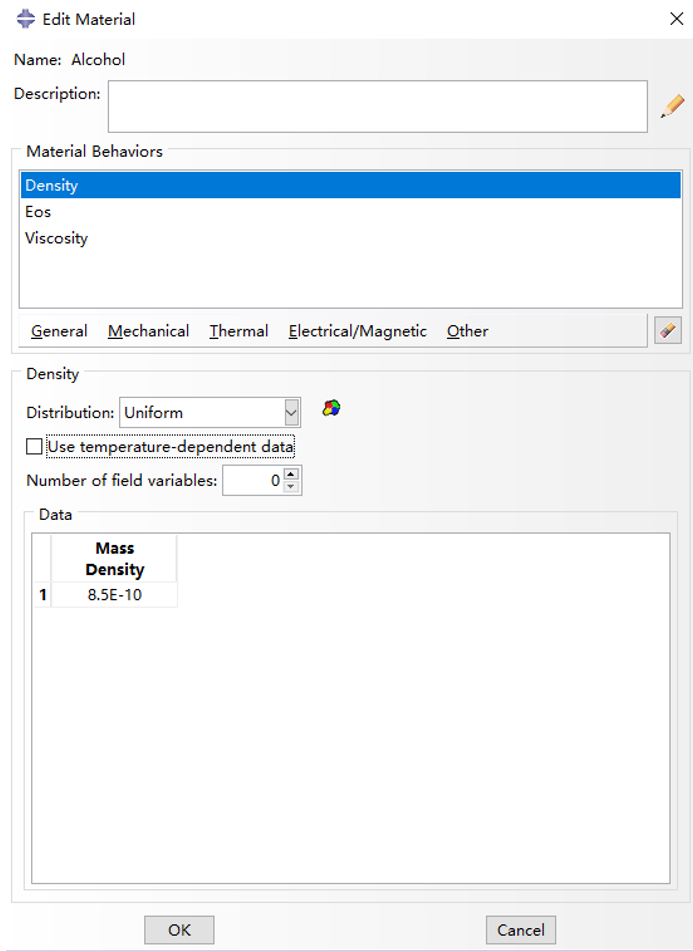

* L5 K) ]5 k9 ~创建酒精参数(本文设置参数仅为学习案例用,无工程实际意义),需要它的密度,Eos状态方程,以及动力粘度系数,如下:
3 N# a9 S& M; c2 r" }/ W9 [. b 640 - 2023-07-31T114544.660.png
3 S4 u3 a6 D: j8 z$ y/ y 640 - 2023-07-31T114558.575.png

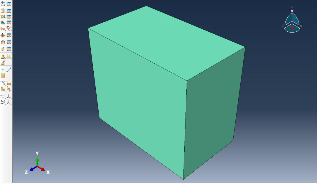

* `0 K8 z4 P3 K+ l为欧拉区域赋予材料,此时应该显示为绿色:6 r& o% N2 Q9 y6 N* E% |
640 - 2023-07-31T114603.335.png ) E/ Z/ F) C0 ]+ w8 U. u5 _9 a

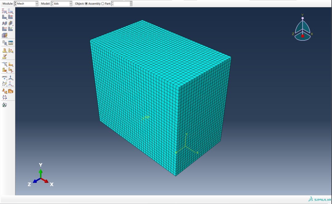

装配好模型后划分网格如下:
6 a. l' i4 N" Q' A% n 640 - 2023-07-31T114608.473.png 3 M( g$ Y' ~- j: w/ n

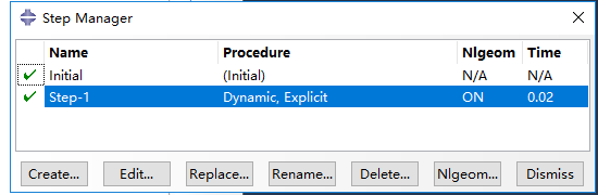

创建Abaqus/Explicit分析步,如下:2 H9 T" a# k0 A

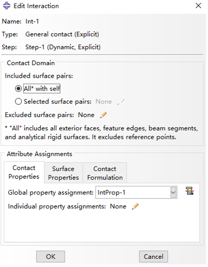

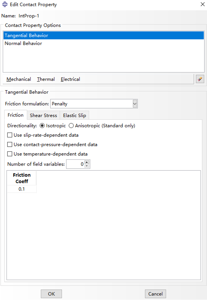

9 x& U4 v4 c: [& m1 t定义通用接触,如下:
" Q" U8 h+ K. N: s( d: ? 640 - 2023-07-31T114619.323.png
0 F/ @3 r4 Y7 [ 640 - 2023-07-31T114624.360.png

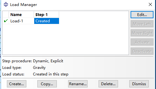

进入Load模块,施加重力如下:
640 - 2023-07-31T114629.074.png ! V3 ~' n' Z; y6 w# a! S4 s

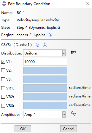

根据杯子距离和运动时间,创建杯子速度如下:
' a$ I1 T  j  e6 { 640 - 2023-07-31T114633.878.png 2 E7 v8 d! [1 y: B5 b2 e

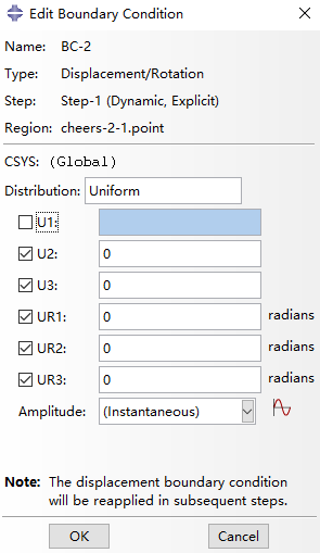

同时,限制杯子其他方向的自由度,如下:

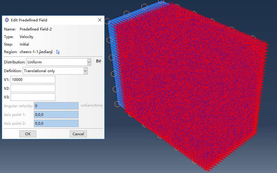

3 b/ k1 V8 f1 F! r( Z设置欧拉区域运动速度如下:
