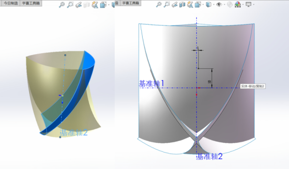

& c' ]0 \: ~9 {* j* i第一步
  ]9 T; ~; U4 j! C在上视基准面绘制草图,然后曲面旋转,对两个基准面创建基准轴
6 E6 N  o% g6 V( }  Z4 J' e! k% E 640 - 2023-08-01T134149.015.png 6 S/ u, R2 C: d2 w7 ^4 I
第二步
% ?: O+ n# B$ ^& q$ [& U6 |再插入曲面并移动复制,在右视基准面上点一个点. h) @. o8 @& u$ S
640 - 2023-08-01T134154.105.png : C0 i1 L% |: x7 [

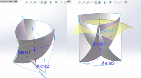

第三步
7 v$ z; ~: J; O% ?0 n把刚才创建的点与前视基准面创建一个基准轴,旋转曲面,选择点与前视基准面创建的轴,旋转120°6 C5 J# K3 O) }' k2 F0 M
640 - 2023-08-01T134159.392.png 9 t  P0 J# ]4 H0 r

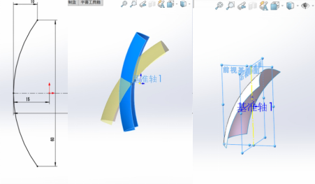

第四步
& }' D! a  k* E使用曲面剪裁,选择相互,保留曲面,再使用倒圆角
" ]1 T  m" a, f7 d: t( U& { 640 - 2023-08-01T134204.412.png 1 ]$ ^6 A! T' `  `/ m

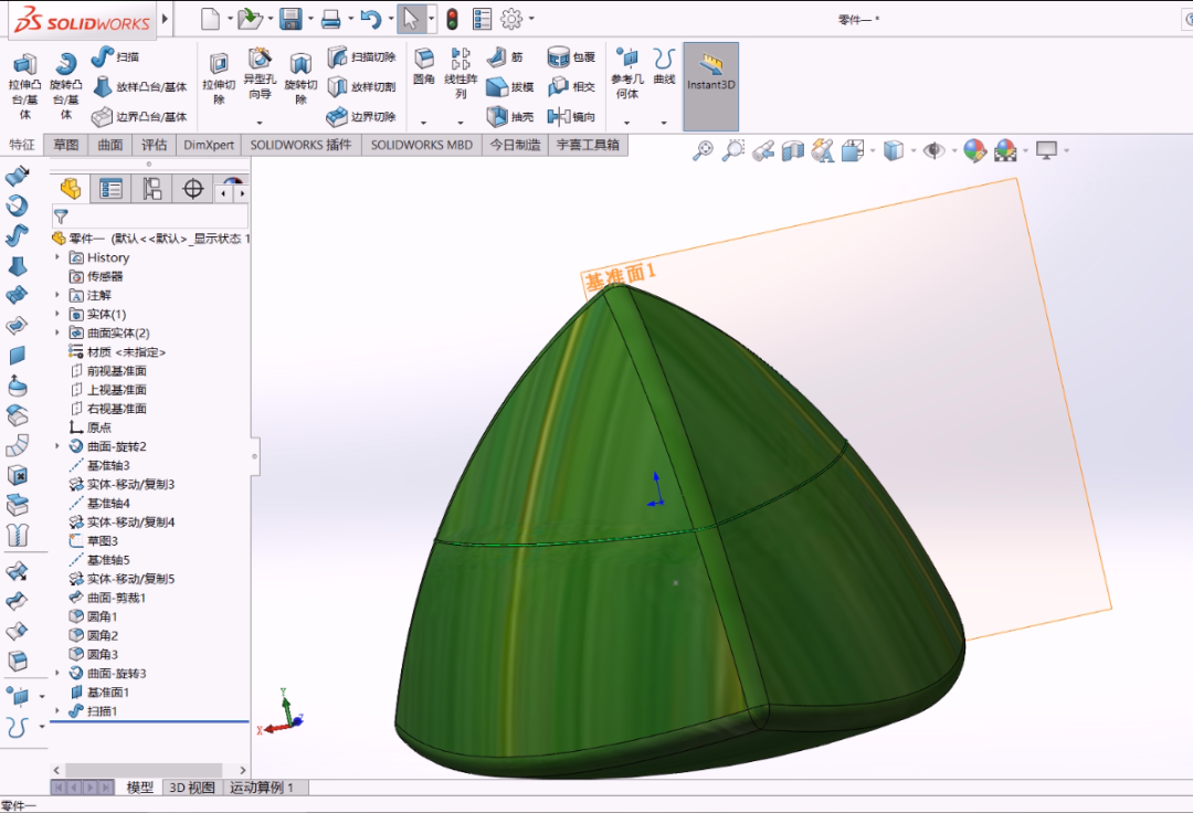

第五步$ i. S5 [& _1 t7 t/ P: c  E
贴图,将准备好的图片贴上去,粽子就完成啦!. ]. u9 l! b& H. i
