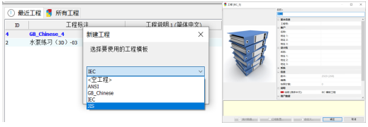

SOLIDWORKS Electrical是以工程设计的思想来完成电气工程,所以在建立之初就有了管理的思想。可以选择不同标准的模板快速建立项目属性,以及文件和设备的分类。对于复杂的项目更有优势,实际上强制执行了标准化的要求。

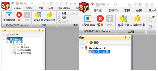

CAD电气版是在AutoCAD的集成上发展而来的,图纸设计是奔着设计表达去的,操作更加自由。自由的缺点就是,大家可以按照自己的想法表达,让标准化实施难度增加。更不利于图纸的管理。
