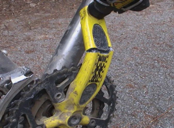

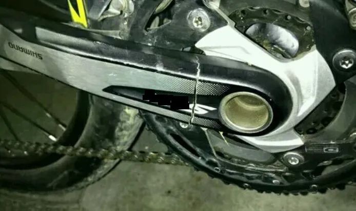

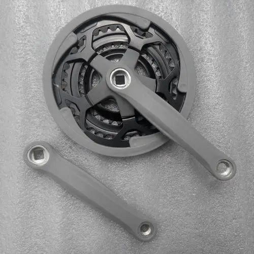

随着共享自行车越来越普及,各个平台的共享自行车也越来越受到质量的考验,自行车曲柄是自行车至关重要的零件,但往往会出现疲劳断裂的问题,重复打样测试往往需要花费大量的时间和成本;

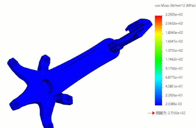

踩踏测试:
预定义
踏板位置受力1350N,圆盘位置固定。
通过分析,可以很直观的得出,应力最大的地方为曲柄中间柄沟部分,达229Mpa,未达到屈服应力275Mpa;

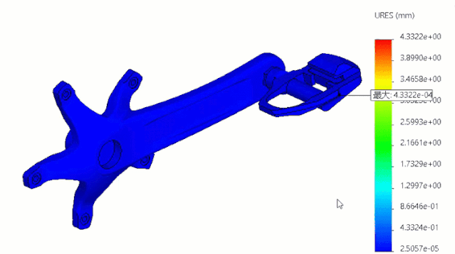

位移最大为4.3mm,此结构可以满足踩踏测试的要求;
5 Q. L; M0 ]" `8 O% z7 b

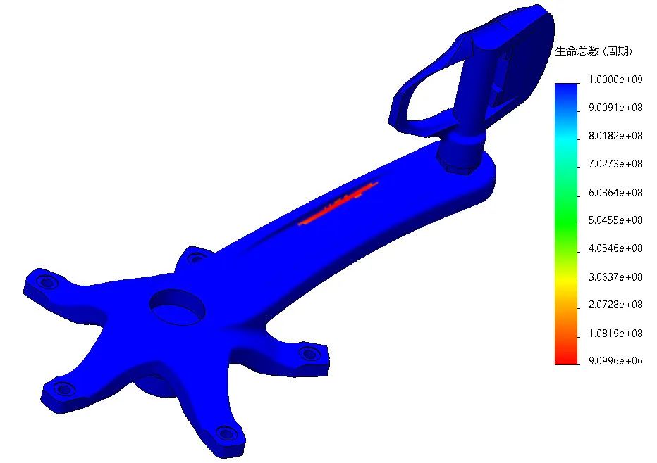

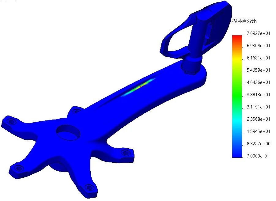

踩踏疲劳测试:
预定义
踏板位置受力为1350N,圆盘位置固定,要求受力循环7百万次;
通过分析,可以很直观的得出,柄中部柄沟位置的损伤百分比为76%;
寿命达9百万次,满足7百万次的测试要求,说明这个结构是可行的,满足使用寿命要求。
