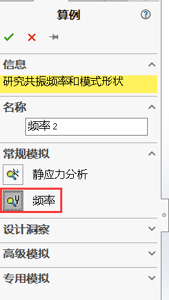

1.建立新的频率算例。
建立新的算例,选择频率。频率和零部件的约束关系非常紧密。所以需要特别关注零件的约束的形式。

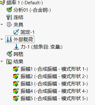

2.在软件里面完成边界条件的设定。
在边界条件里面,按照设计树里面完成材料设定,夹具(约束)设定以及外部的载荷。装配体的分析还需要关注零部件的关系,即连结。

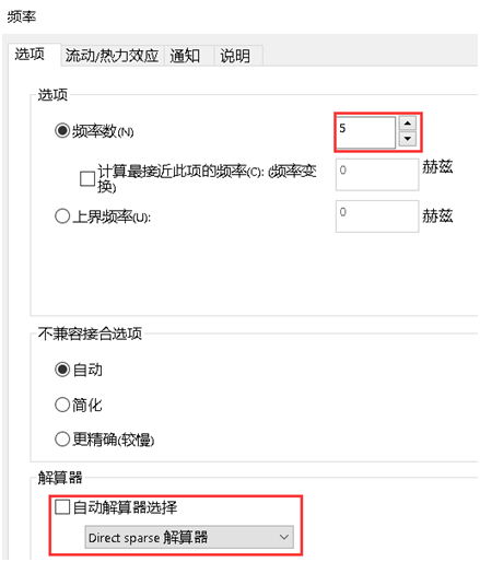

3.运算得到结果
频率的运算和线性静力有些区别,需要我们设置考察多少阶频率。比如我们需要考察前五阶频率。还有一个解算器的选择,频率计算需要选择Direct sparse (稀疏矩阵)解算器。如果不太确定,也可以直接选择自动解算器选择。

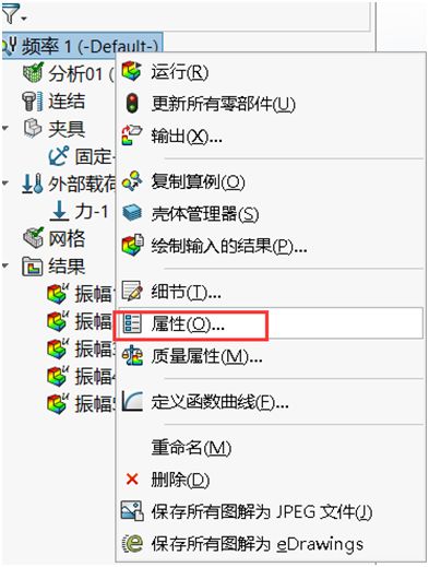

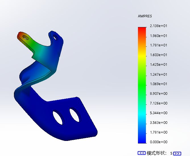

4.运算得到结果
右键结果文件,可以列举振动频率。也可以得到某一阶频率的振动模态。这里需要说明的是,这里的位移值是不真实的。只能做参考。

5.特殊情况下的频率
有一种特殊下的频率,零件没有任何约束,也可以算出固有频率。在算例里面不需要设置任何约束和外部载荷。可以得出一个奇怪的结果,前6阶频率约等于零。其实就是对应6个刚体自由度。
