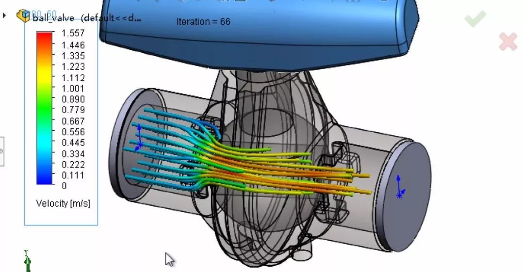

SOLIDWORKS FloXpress 是一个流体力学应用程序,可计算流体是如何穿过零件或装配体模型的。 根据算出的速度场,可以找到设计中有问题的区域,以及在制造任何零件之前对零件进行改进。

SOLIDWORKS FloXpress 向导会引导您完成以下步骤:
+ G6 x6 `, M% R' r5 |- G" N- J. [3 J' n7 ]
1、欢迎: 提供功能概述,必须使用盖子闭合所有型腔开口。
' L- j' t- q$ w  E% X; b
要在装配体中生成盖子,请生成新零件以完全盖住入口和出口开口。
4 M5 x! K0 {& d( P/ G2 ]7 t
要在零件中生成盖子,请生成实体特征以完全盖住开口。
: [/ N% N0 ?2 T  L+ u! a7 G- W0 S
注:盖子必须由拉伸等实体特征组成,曲面对于作为盖子而言无效。
& s2 `' H' {5 m# |2 v
2、检查几何体:SOLIDWORKS FloXpress 可计算模型单一内部型腔中的流体流量,软件会检查几何体,并在此要求未达到时向您发出警告。
1 y+ g5 O) H& y, Z& i  n6 h
3、选择流体:指定穿过模型的流体,不可以同时使用不同的流体。
. R+ n7 H; Y. }. L( O4 G
4、设定闭合单一内部型腔的模型边界:
设定流量入口,选择应用入口边界条件和参数的面。
6 X) W2 o) r, |# M6 x- ]: v$ {
设定流量出口, 选择应用出口边界条件和参数的面。
1 H' t( F9 y7 Z+ n- E
5、求解模型:设定结果解决方案和分析模型。
% M- S! m! U  c( ~
6、查看结果:查看分析结果和生成报告。
首先,我们可以使包含型腔的模型几何体透明,以便在查看结果时看到流动轨迹,关闭 RealView 图形以调整透明度。
* x: V8 U2 p! X( Y

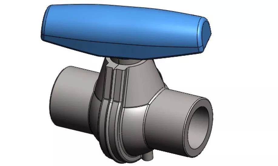

确定仅有一个入口和一个出口。
' X+ C8 I! q; h4 e) S% |- ~5 s
使用盖子闭合入口和出口,盖子必须是实体特征,如拉伸。
