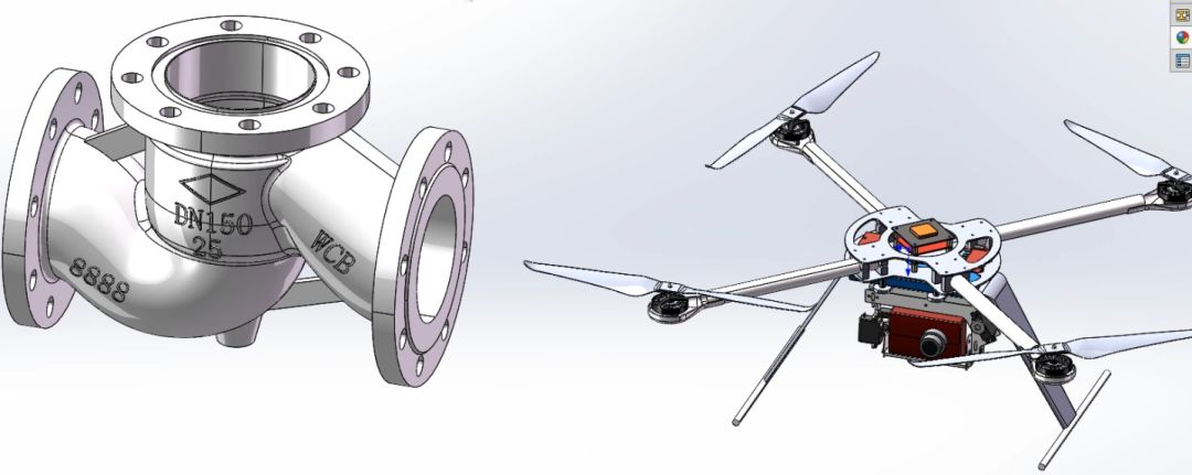

& t: \8 O* h/ X6 ]% h4 m
检测主要考虑三方面:导出数据速度、导入数据速度、导入模型完整性。测试中的导出方式采用SOLIDWORKS另存为功能,导入则直接通过文件打开功能打开对应的文件格式。测试结果列举在下列的表格中。

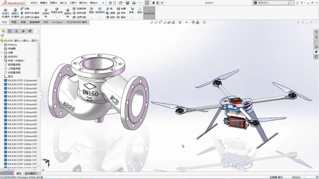

1.使用X_T格式导入模型后的图形效果,如下图所示

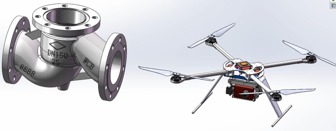

2.使用IGS格式导入模型后的图形效果,如下图所示

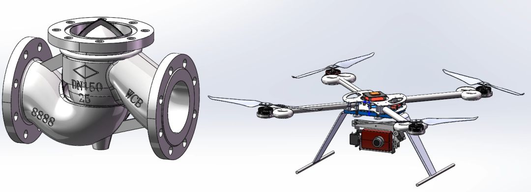

3.使用STEP格式导入模型后的图形效果,如下图所示
通过效果对比,在文件转档的时候选择合适的文件格式,有助于更好的查看模型文件。
