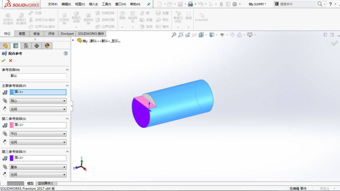

配合参考是首先指定零部件的一个或多个实体作为自动添加配合的参考,然后当插入具有配合参考的零部件到装配体时,SOLIDWORKS会根据配合参考自动添加相应的配合关系,加快装配速度。
& K  @/ V/ f. I" s; B3 S
具体操作如下:
1. 先定义参考配合关系(参考配合的命令在:插入==》参考几何体==》参考配合),如下图所示:

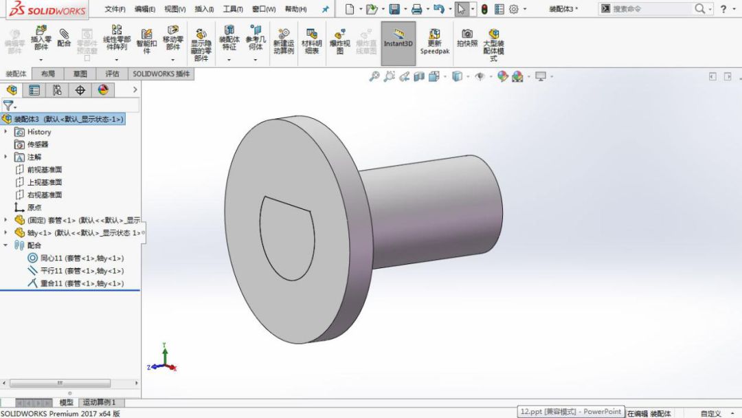

2.在装配体里面插入具有配合关系的零件,SOLIDWORKS会自动匹配配合关系,并添加配合关系并完成装配,如下图:
在使用配合参考时,需要注意:添加配合参考零件的参考实体数量要一致、配合参考的类型要一致。
