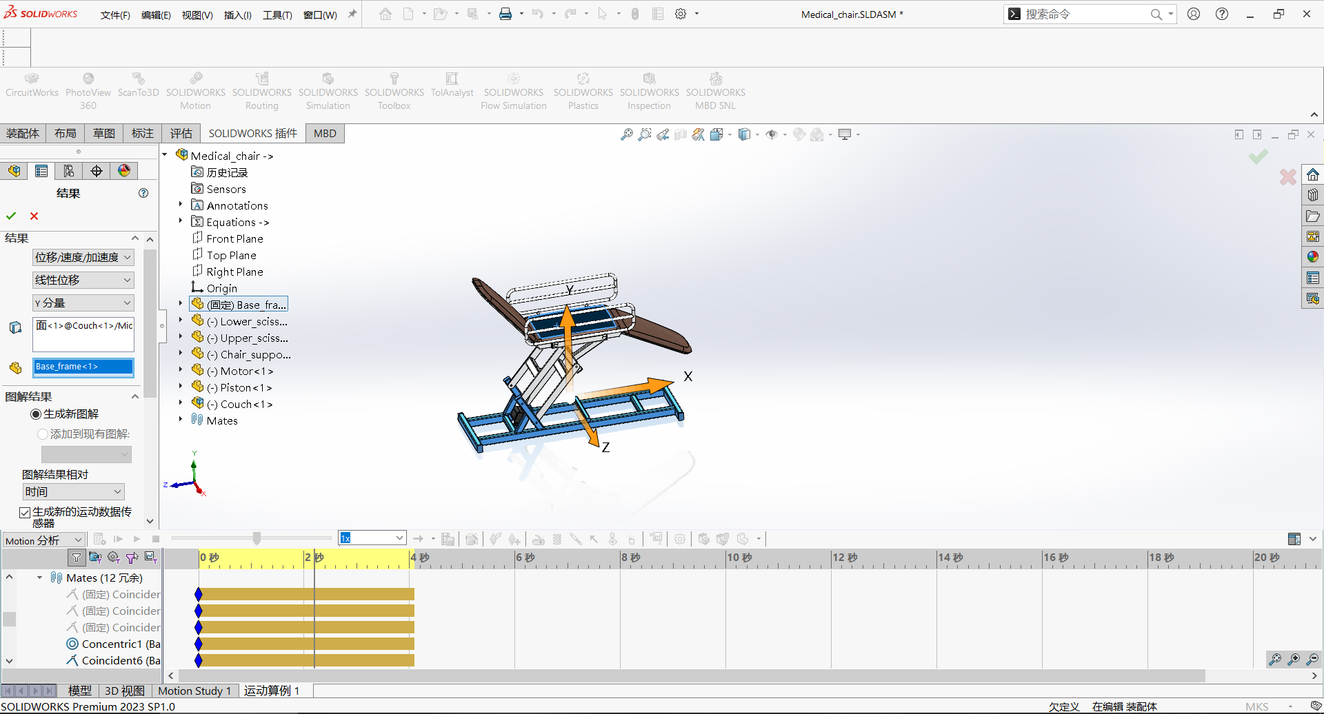

SOLIDWROKS motion是SOLIDWORKS中一个高性能的插件,它能够帮助工程师完成虚拟样机的仿真分析,motion既可以对众多的机械结构进行运动学和动力学仿真,同时也可以反馈机械设备的速度、加速度、作用力等参数,同时在SOLIDWROKS motion也可以完成样机动画制作和图标信息的反馈。今天我们就来了解SOLIDWORKS motion是如何通过运动仿真实现设计优化的。
首先打开图示模型,我们的目的是通过motion动态仿真对其进行设计优化,确认公制单位为MKS后加载新运动算例,在插件选项卡中找到并加载motion后切换分析模式为motion分析。
通过压缩或删除解除相应配合来让模型进入可活动状态。可以通过左侧motion设计树实现,也可以在右侧时间轴中直接压缩对应键码。
4 _) h: l9 }  i) q0 x' e1 E8 d
接下来为驱动杆添加线性马达以驱动装置运动,设定运动函数为如下线段。
注意分析前要对模型添加引力以模拟真实物理条件。
根据马达设定设置仿真时间为4.1s并开始运算得到运动效果。
设置结果图解将模型显示为竖直位置,选取Y方向的线性位移分量并勾选生成新运动数据传感器,得到图解。
为模型添加最大和最小位移传感器,在设计树中右键点击sensor后添加,选择刚刚得到的分析图解即可。
为添加的线性马达创建新图解,同样勾选生成新传感器数据。(注意选取线性马达时需要从motion分析树中选择。)
接下来需要创建设计算例来进行优化,可在下方运动算例选项卡右键创建或在上方评估选项卡中找到,需要注意提前加载simulation插件。
为新创建的设计算例定义参数并添加为变量,设定范围并链接到整体变量。
接下来为模型和设计算例定义约束,添加之前创建的最大最小位移传感器并设定极限值。
最后设定优化设计想要达到的目标,选择驱动力传感器以求优化模型来让所需驱动力达到最小以省力。
最后运行即可得到想要的最终设计结果,从而实现需求降低成本。
