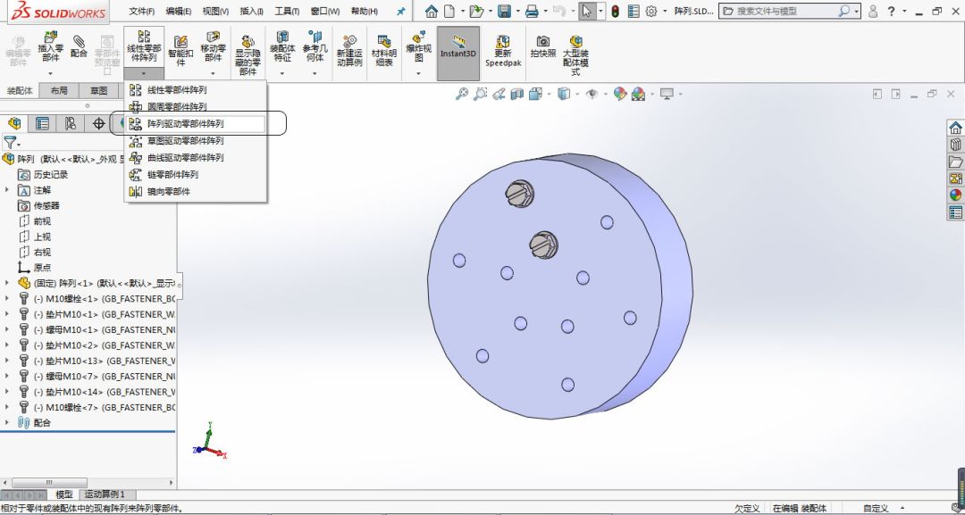

1. 启动“阵列特征驱动阵列”命令,如下图所示:

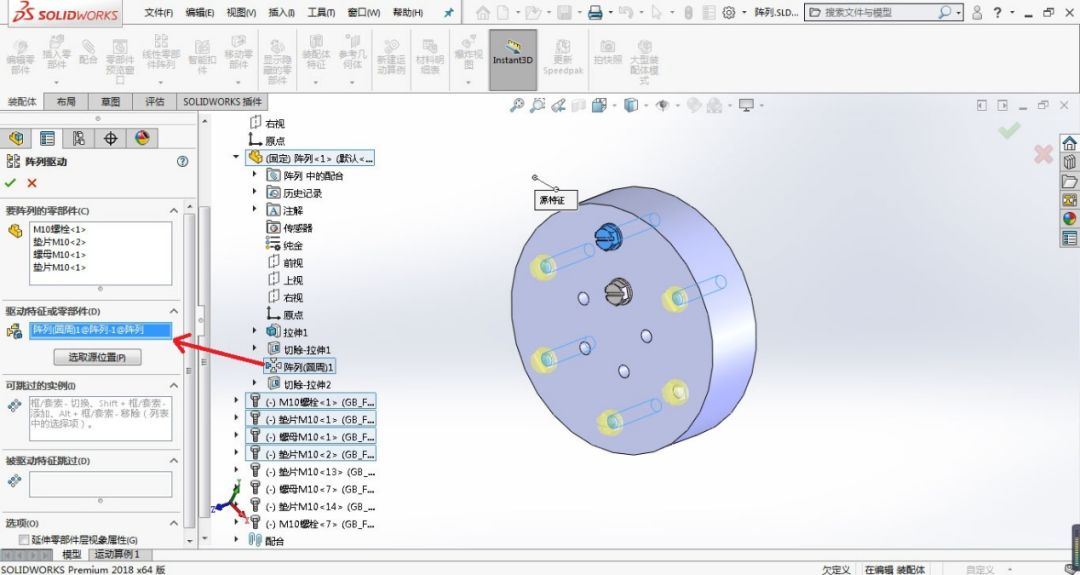

2.在“要阵列的零部件”里指定需要阵列的零件,在“驱动特征或零部件”里指定驱动阵列的特征,如下图:
% T; k* Y. |6 N9 j* ]3 M1 |
确定之后,即可完成阵列特征驱动阵列。
阵列特征驱动阵列主要有如下两大优点:提高速度、便于修改。所以建议:能使用阵列驱动零部件阵列尽量使用之。
