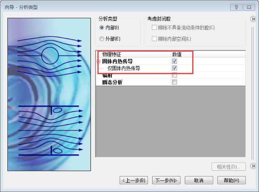

使用“向导”创建项目是最方便的方式,其中在分析类型中,选择:固体内部传导。然后跟进需要选择“仅固体内热传导”,如下图,其他页面根据实际工况选择即可。
: l, J8 G8 ^2 T2 z% D1 F

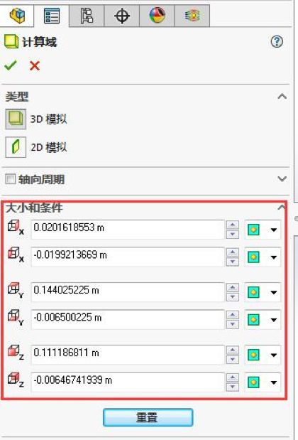

定义计算域
计算域是控制执行流动和热传递计算的区域,因为考虑固体内热传导,计算域的边界平面需要包围整个模型,如下图,调整各个数据,让计算域完全包围整个模型。
9 f3 ^* K; ?$ S+ t0 C

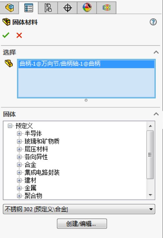

定义固体材料
我们需要给不同零件赋予不同的材质,SOLIDWORKS提供一个丰富的材质库,如果没有你需要的,可以点击“创建/编辑”进行创建。
) M! j6 x. d* v

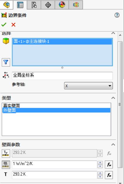

定义边界条件
定义边界条件是指定义分析时的初始条件,例如在启用固体内热传导的情况下,可以在所选外壁面上创建热壁面条件以供内部流动分析,如下图:
9 ~0 A0 M  ~7 S$ L5 `% ?

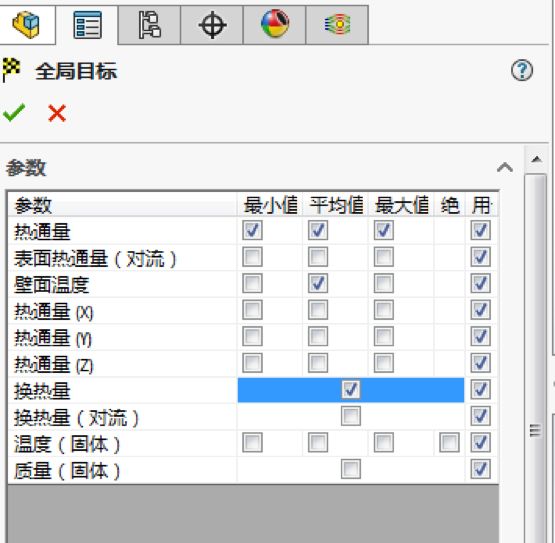

定义目标
4 V2 a6 I! L. e) ~2 Q
目标作为项目中的相关参数指定,从工程角度来看,可以将它们的收敛视为获得稳态解的过程,指定目标不仅可以避免这些参数的计算值中出现可能的错误,在大多数情况下还可以实现缩短总求解时间。如下图:
  C# X! L# r, u6 E7 e+ B5 J3 z1 I

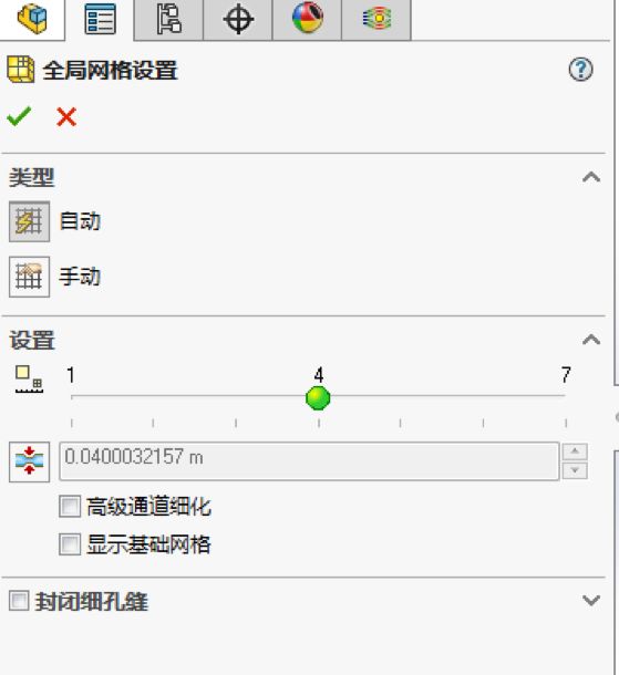

网格化
网格化是离散化的过程,Flow Simulation提供自动及手动两种网格处理方式,自动较为简单,只需要指定网格化级别然后软件自动处理相关参数,级别越高网格越精细,分析需要时间越长,适合一般用户;手动较为专业,需要人为指定相关参数,适合高级用户或者有特殊网格化需求的用户。如下图,我们选择自动,4级。
4 h7 q( n8 D/ e" F

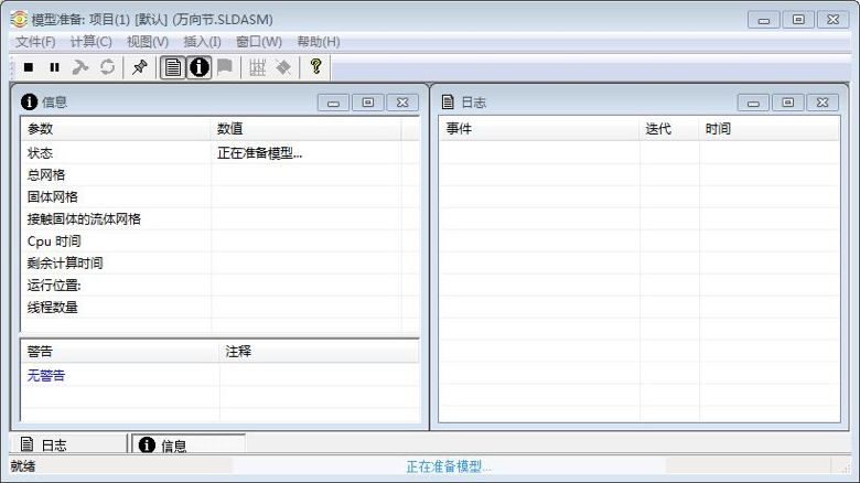

运行计算
运行计算就是让软件开始开始运算的过程,参数一般默认参数即可,根据项目的复杂程度、计算机硬件配置运算时间长度不同。运算过程中注意观察警告信息,然后作为调整参数和设置的依据。
( u- D7 }! {9 r5 b9 Y

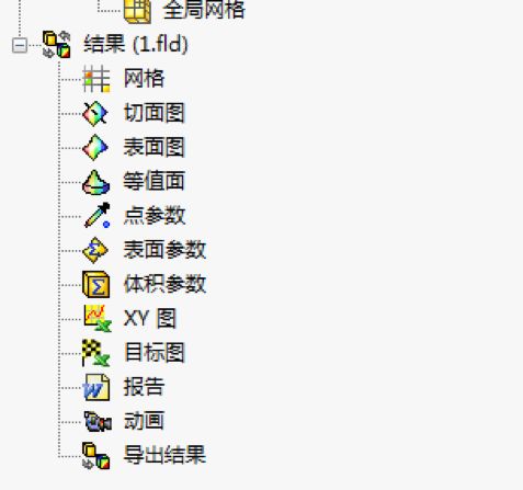

观察目标
观察目标是用来查看分析结果的,软件提供切面图、表面图、等值图、点参数等等各种方式,根据需要创建相关目标以观察最终的分析结果。
' I4 i+ A6 x6 |7 Q, ], v

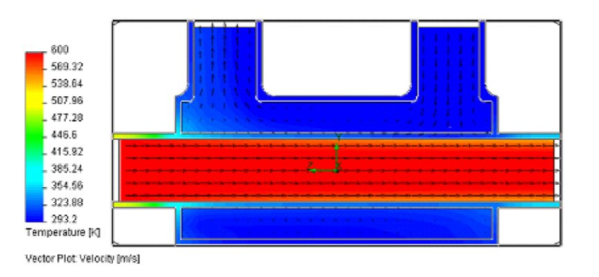

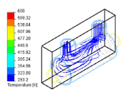

如下是切面云图和热传递轨迹示意图。0 Q0 D; b: a# H2 D+ x- m( b
3 }! M1 x8 }3 s/ Z% M" g5 @% W
+ a6 n# \" f2 A- s7 x' K

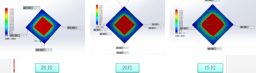

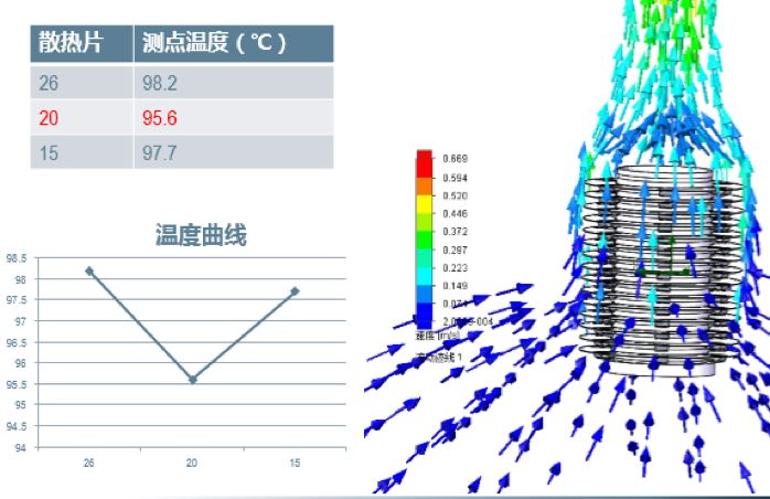

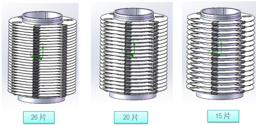

例如某LED生产商,其产品散热翅片有26、20、15三种设计方案,到底那种最利于散热呢?是不是散热片越多,散热效果越好呢?
设计方案如下:
+ {6 z/ i5 R9 L/ T7 o
* R; Y! }8 {: s. ^/ I+ O" `1 Q9 U" c
+ r5 `# t4 _  `. E
经过Flow Simulation热分析,结果如下:
  N$ P, \7 O' t) X$ A" X( \
4 f) m% P) T5 x; E
由此可见,20个散热翅片散热效果最好,散热后温度最低。
