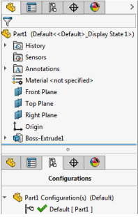

FeatureManager 设计树使多种选择和过滤器操作变得更为方便,并在处理模型时提供对多个文件夹和有用工具的访问。
! L  A9 `2 k5 T1 }

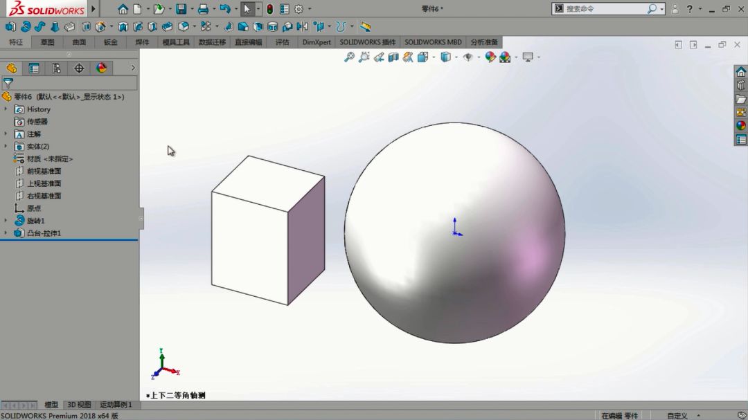

FeatureManager 设计树和图形区域为动态链接。可在任一窗格中选择特征、草图、工程视图和构造几何线。
  l% O2 s5 I& a' G9 ?: r6 s
您可以分割 FeatureManager 设计树,显示两个 FeatureManager 实例,或者将 FeatureManager 设计树与 ConfigurationManager 或 PropertyManager 组合。
( S5 K2 o& B! K) _' C. o+ H
FeatureManager 设计树提供下列文件夹和工具:
4 S; U  s# Q9 [; Q
  • 使用退回控制棒暂时将模型退回到早期状态。
    0 m  p* a0 m4 R7 o. a+ z7 Q
" y! t% G/ R5 ~. Z) O) B
  • 向 Favorites 文件夹中添加特征、草图、配合和参考几何体。
    * {3 f- F& \: }+ H  B* j) b0 W
, I5 N$ e* s. T- M
  • 添加传感器至Sensors文件夹以监视所选属性。
    * j2 Y4 L  r4 e- c6 {: C
% z1 O- f6 e# b$ H5 @* _
  • 用右键单击 Equations 文件夹,并选择希望的操作,您可以添加新的方程式,或者编辑或删除方程式。(当您将第一个方程式添加到零件或装配体时,Equations 文件夹出现。)
      Q  U3 e& D/ I/ J
9 x) R! t# r; m$ l' v* z" L
  • 通过右键单击 Annotations 文件夹 以控制尺寸和注解的显示。
    ; J. P/ O# h) B- r! L
! h6 L3 M( d- E, \0 c, z
  • 保留设计日志并且向 Design Binder 文件夹中添加附件。
    3 C! i* ]: [( i- D/ h, C% C) V
  S2 V) ^7 d# Y! }& a- K
  • 通过右键单击材料图标以添加或修改要应用到零件的材质。
    7 T! h- e* B# k" g% k. R  A
+ u' S1 x, O1 H: B9 z% K
  • 查看文档在SolidWorks Bodies 文件夹中包含的所有实体。
    . h: u+ M1 t9 \0 ^. {
! t1 d1 L5 z& H9 }  q& }" I
  • 查看文档在 Surface Bodies 文件夹中包含的所有曲面实体。
    ; B7 J4 ]% i7 D/ l. p( Z7 ], N
+ J3 ?7 [2 v. o( r: ]
  • 查看所插入零件的平面 、轴和草图 。
    9 S$ g. w( t0 f$ y8 O4 E
. |( V$ i5 y- d0 l6 |
