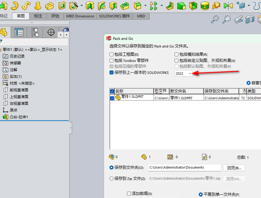

顺便提一下目前跟我相关两处,一个是槽型孔一改动,槽长的那个线就得重新搞,另一个问题就是带有配合的零件插入到另一个零件,自动配合的瞬间,软件直接崩,次次这样,哈哈,幸好能转成2022或2023,我转成低版本里操作完,再到2024里搞,现在大部分都升级了,转低版本又不支持原文件覆盖转,坑
发表于 2023-12-10 16:49:48 | 显示全部楼层 来自: 中国广东东莞
5 x' C# `/ ~8 f: Y, @, y
sam_chao 发表于 2023-12-10 13:11
. t; e, I; h9 D0 L" y顺便提一下目前跟我相关两处,一个是槽型孔一改动,槽长的那个线就得重新搞,另一个问题就是带有配合的零件 ...
1 R% z5 n* ]) Q: ]. T; O, U/ i+ N直接打包成低版本不行吗? 2023-12-10_172131.png
发表于 2023-12-10 17:58:09 | 显示全部楼层 来自: 中国江苏南京
我的零件分布在各个文件夹,主要是标准件,通用件,外购件模型,你装配体另存跟打包也一样的,参考零部件位置变了,都到一起了,关键不是十几个,那倒凑合整整,一个个还原,装配体也要整,太多了,一个产品就100-600个文件不等,所以等,不打算回去了,给别人的图那倒跟我没关系了,一起打包,不过外发图就第三方格式了
