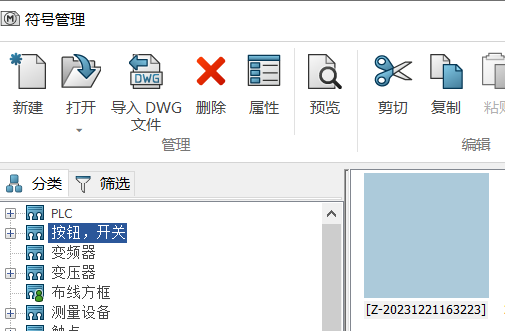

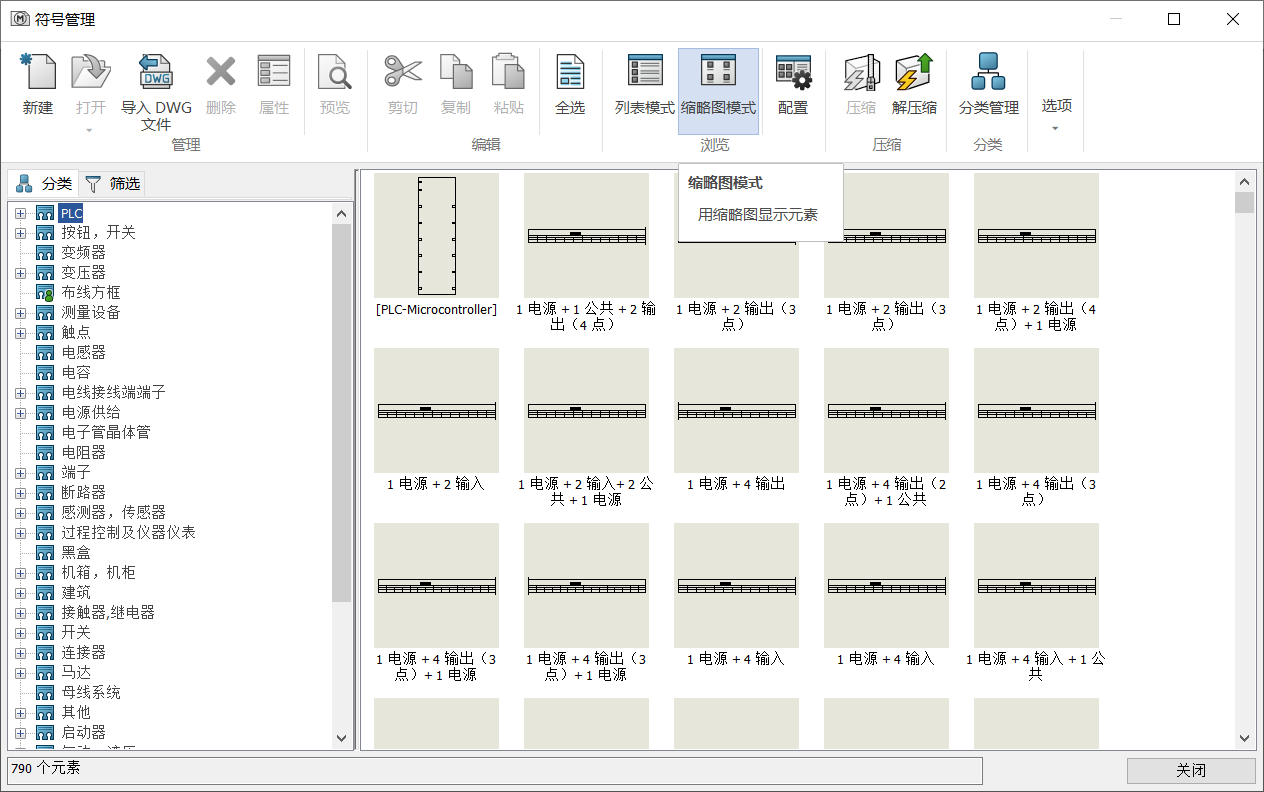

首先打开电气软件并在数据库界面打开符号管理器。

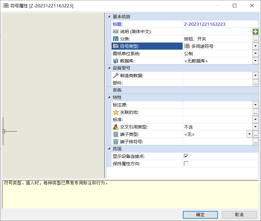

我们可以在左侧任意选择合适的分类并单击新建即可进行原理图符号的创建。首先需要对符号进行命名,可以使用系统默认的名称以避免重复,也可以自行定义以满足设计需求。符号说明需要详细填写,在原理图中我们一般都是通过说明来了解符号类型和基本信息。分类取决于我们在哪个分类文件夹下创建的符号,类型一般采用默认的多用途符号即可,当然也可以根据不同用途选择相对应的图纸类型,但需要注意不同类型在图纸中具有不同作用,须正确使用,比如原理图符号需要在原理图或混合图图纸中插入,布线方框符号仅能插入到布线方框图或混合图图纸中。
其余单位和数据库可根据各企业不同制度进行配置,设备型号如果我们创建的是通用符号则无需设置,专用符号则可以进行关联,其余参数可根据内部流程进行相应补充。

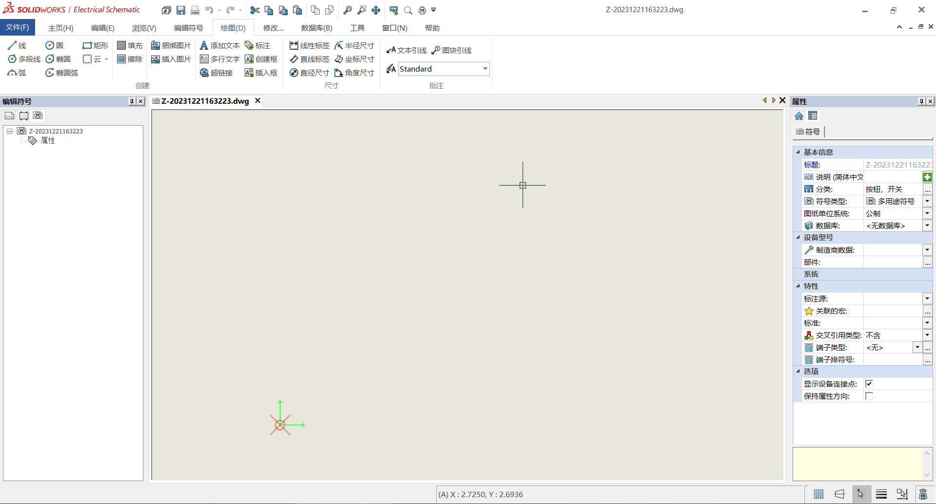

完成创建后生成的符号只有基本的说明信息,我们需要双击符号进入并编辑。

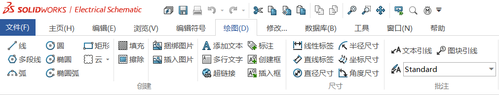

进入编辑符号界面后我们选择绘图选项卡来对符号进行设计。

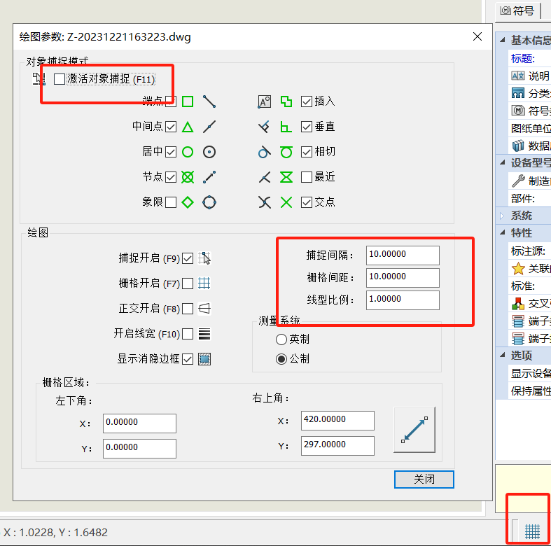

在开始绘制符号之前我们可以先打开栅格和对象捕捉,通过调整其中参数,诸如捕捉间距和栅格间距来控制符号大小,这样我们可以通过观察符号占据的栅格数来确定其尺寸,完成后即可通过绘制图形进行设计。

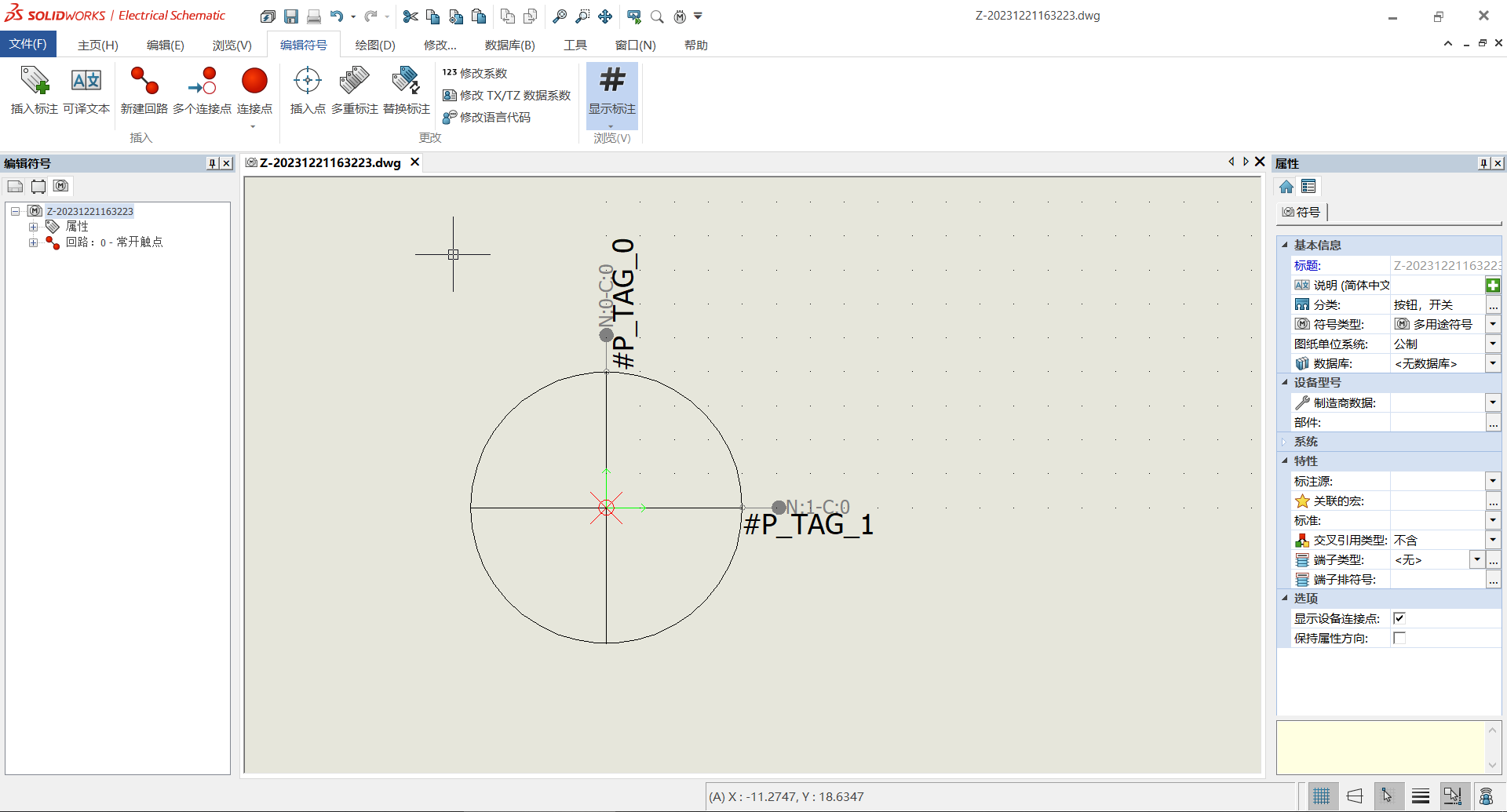

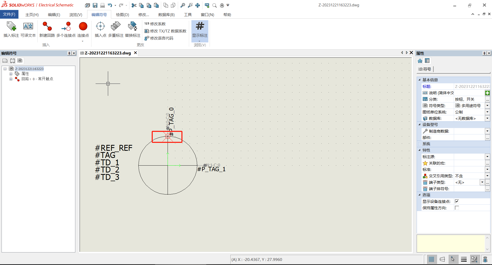

绘制完成符号之后我们需要在编辑符号界面为符号添加回路连接点,以及通过变量添加标签注释。

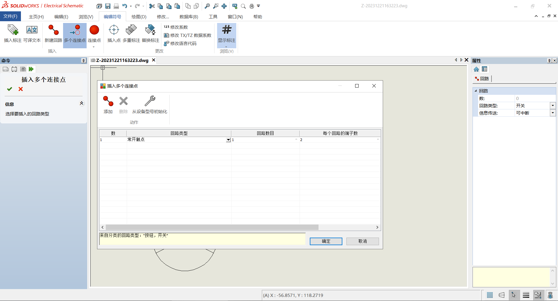

回路连接点可选择逐个添加或一次性添加多个,同时添加多个连接点在应用中更加方便。我们可以根据绘制的符号形状及作用确定连接点的位置,开始之前需要先创建回路否则单独创建连接点可能会导致错误,可按空格键调整连接点导线接头方向,实心点代表导线延伸方向。

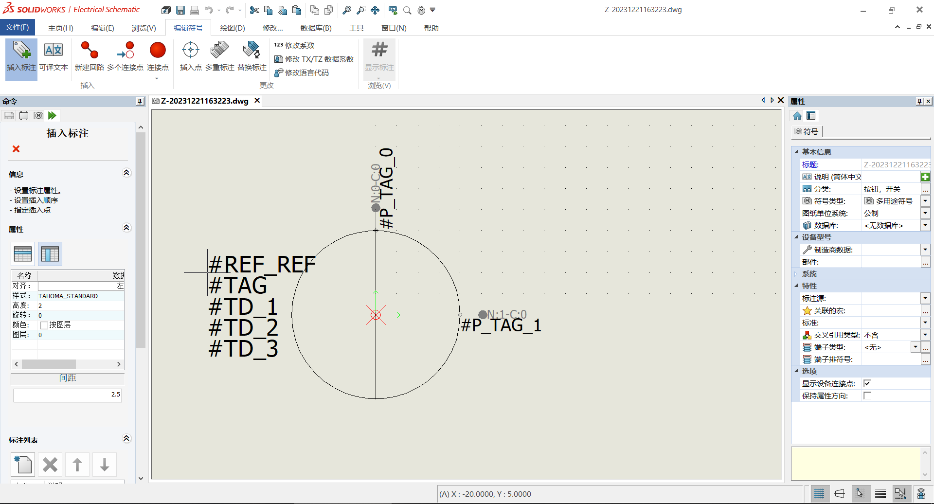

标注中通过各种变量链接了符号属性,可以根据需求选择性使用,定义之后我们可以通过这些变量在图纸之中看到我们想要看到的信息,比如较为常用设备型号等参数,插入标注前可以调整字体及间距等属性从而进行排版。

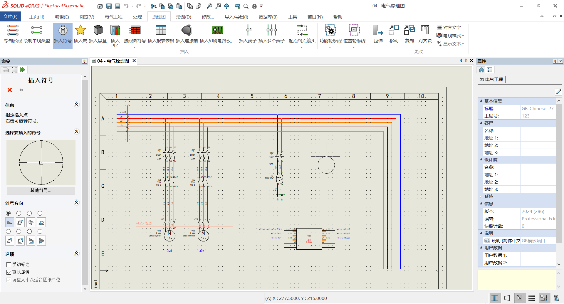

最后我们需要设置插入点,软件会默认将插入点设置为坐标原点,即将符号插入到图纸中时以该点作为插入初始位置,当然我们可以根据符号的实际使用状态来自行定义插入点的位置,这里将其修改为连接点位置。
完成后我们即可在原理图中使用我们创建的符号了。
