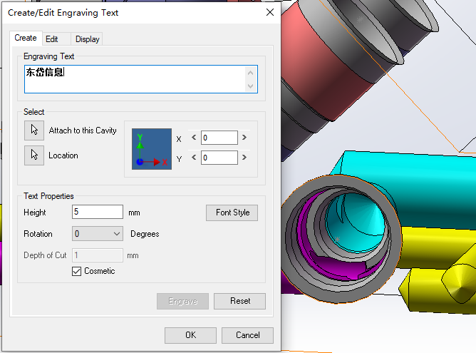

一、压印文字
1. MDTools 980> 压印文字创建/编辑压印文字( Create/Edit Stamping Text)对话框出现。
2. 选择孔腔,MDTools显示选择的孔腔的组件编码(component ID)作为默认文字。同时我们可以改变这个压印文字。
3. 我们可以选择压印文字的位置(stamp location)。也可以输入文字高度(Text Height)。同时可以选择文字的旋转(TextRotation),当然默认文字旋转为 0 度。
4. 选择修饰(Cosmetic)选项,以便创建一个草图文本特征,否则刻印特征将被创建。点击雕刻(Engrave),在孔腔旁边就出现一个字体草图特征。

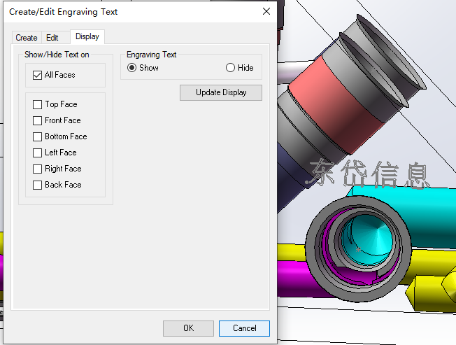

二、显示\隐藏压印文字
1. 我们可以选择创建/编辑压印文字对话框上的显示(Display)标签。
2. 再选择要隐藏\显示的表面,然后选择显示(Show)或隐藏(Hide)选项。如果选择显示选项,MDTools显示选择表面上的所有压印文字,否则,选择表面上的所有压印文字将隐藏
3. 对于已经生成的压印文字,我们还可以进行编辑。我们选择创建/编辑压印文字对话框上的编辑标签。MDTools将集成块上的压印文字列出。选择我们要编辑的文字。MDTools在模型上高亮显示选择的压印文字,我们可以编辑文字。

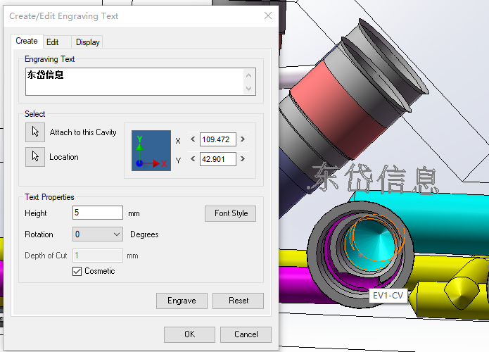

三、复制压印文字
在集成块上距离选择文字规定的距离处创建多个选择的压印文字的复制,选择文字的各种属性也可复制。
选择要负责的压印文字,输入ΔX和ΔY值。并且输入数量(count)以便设置复制的数量。需要注意的是:如果最后的字符是数字,则新的复制的文字自动地以增量方式计数。当然,如果最后的字符是一个字母或专用字符,则后缀的数字增量按照输入的数量进行。
