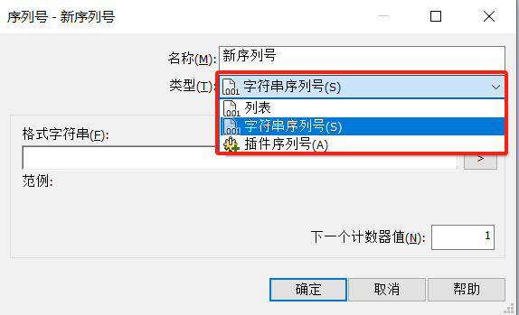

一、序列号的生成
2、要生成新序列号,右键单击序列号 1.png ,然后选择新序列号
2、  您可以通过下列方式生成序列号:
Ø  从字符串生成——序列号由静态文本与自动分派的运行值组合而成。
Ø  从列表生成
Ø  从插件生成——序列号从序列号插件(使用 SOLIDWORKSPDM API 以 VB 或 C++ 生成的插件)中检索而来。 当需要从外部系统(如 ERP)检索序列号时,可以使用此选项。
3、  我们以“字符串序列号为例”,对于类型,选择字符串
a、   键入需要在字符串中保持不变的文本。例如,如果您键入字母 D 作为格式字符串的开头,则序列号均以 D 开头。
b、单击 4.png 选择动态(变化)变量。例如,选择计数器值0001 将生成四位数的十进制计数器,以 0 作为占位符。

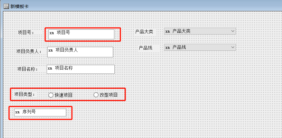

1、 在模板卡中,我们将“项目编号”的控件给链接到之前创建的序列号上。如下图所示:

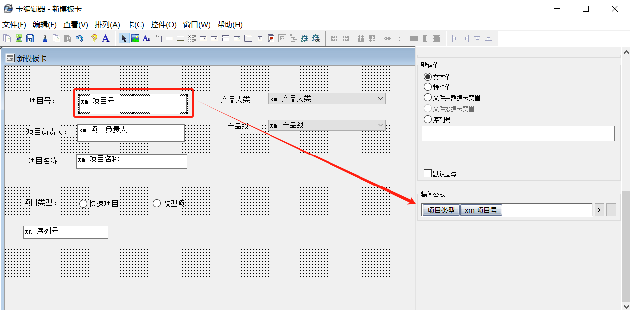

2、 上述是最简单的命名规则(通过固定字母与编码计数器的组合),如果我们想要实现项目号是由“项目类型”加上“序列号”的动态组合,就需要用到卡编辑器中的“公式组合”。
a、 首先,既然项目号是项目类型+序列号的组合,那我们就需要创建“项目号”、“项目类型”、“序列号”这三个控件。
b、 在“项目号”控件中,通过公式将我们的“项目类型”和“序列号”组合在一起,如下图所示:
c、 最终效果如下图所示:
