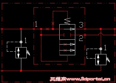

发表于 2007-12-6 17:14:21 | 显示全部楼层 来自: 中国江苏无锡
单路稳流分流阀具有B口稳定、恒量的油液优先保证,以及根据需要可调定合流功能,即当A口负载大于B口负载时,油流自动合流到A口,提高系统运行速度的优点。同时具有结构紧凑、性能优良、压力损失小、分流精度高等特点。主要用于具有全液压转向系统的工程机械设备,为其提供稳定油流。有的地方也叫优先阀。; y* n, q7 a; \  |' a2 Z

发表于 2009-12-24 10:27:44 | 显示全部楼层 来自: 中国江苏常州
优先阀室优先阀吧,和单路稳定分流阀不是一回事啊,单路稳定分流阀的作用是:不管负载如何变化,通过节流口的流量保持不变,在负载变化及供油泵输出变化时,都可以保证工作机构所需流量的稳定。而优先阀的作用是有限转向用,和转向器配合用,小型行走机械中基本都用此阀,单路稳定分流阀大部分是用在全地面起重机中的。

发表于 2011-4-25 17:13:11 | 显示全部楼层 来自: 中国江苏泰州
图示是我曾经使用过的单稳分流阀,也叫优先流量控制阀,优先流量可以达到40L/min。
