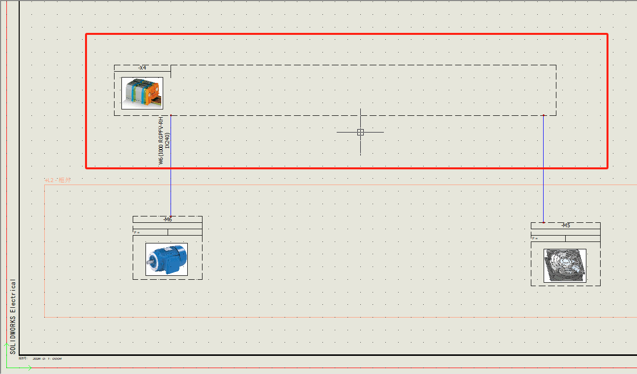

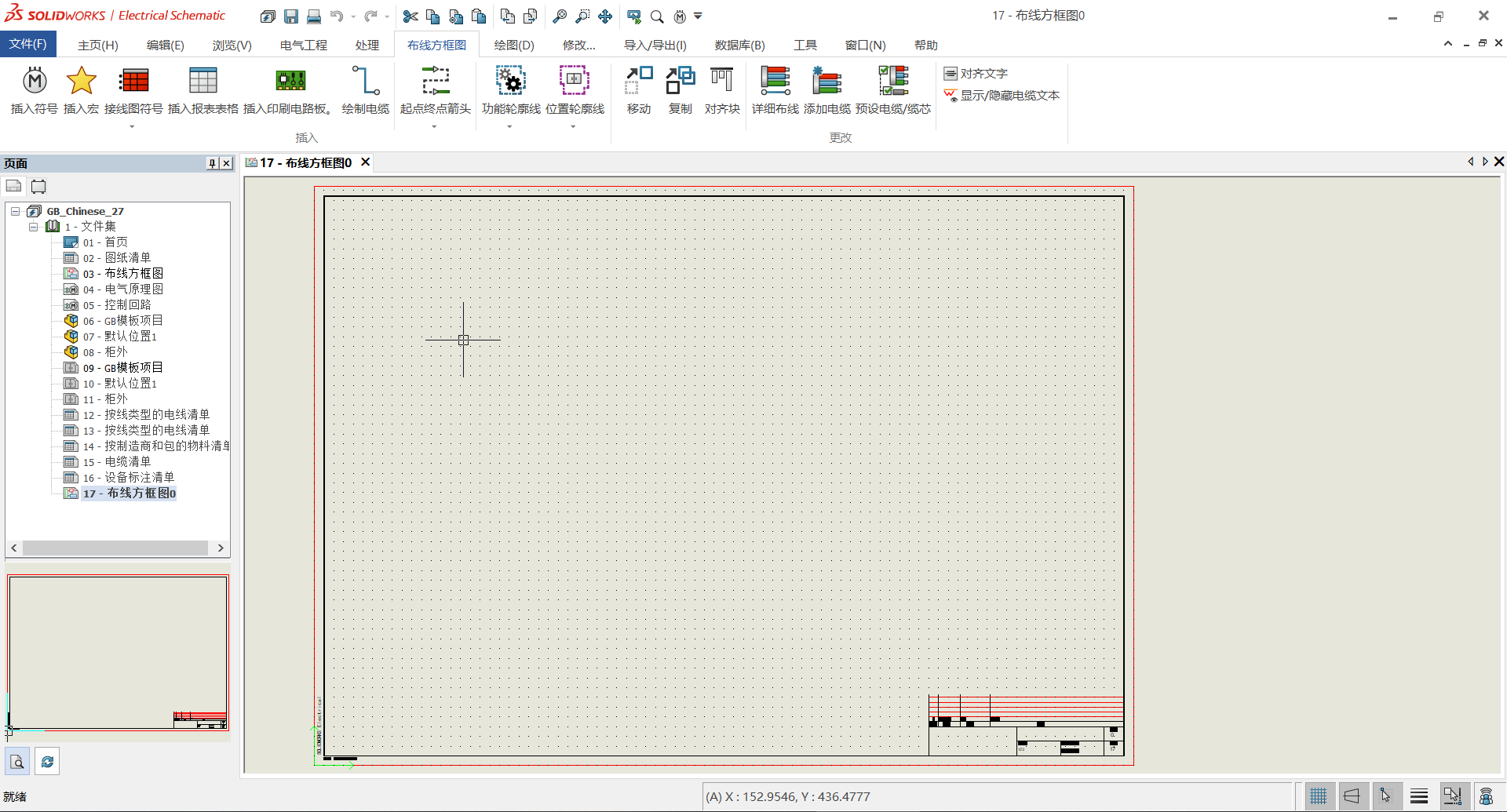

今天我们来学习SOLIDWORKS Electrical布线方框图的绘图方法和技巧,布线方框图是一个方案性的示意图,预规划设计时可提前选型并简单表示连接关系。它可以用较简单的符号或带有文字的方框,简单明了地表示电路系统最基本的结构和组成,直观表述电路构成单元和主要特征的相互间关系。
在电气项目文件集下可以直接右键新建布线方框图,上方设计栏会同步出现布线方框图设计命令。
与电气原理图不同,在电气原理图的设计中我们往往需要先行绘制导线规划整体布局再插入符号,而布线方框图则相反,由于导线可以自由连接一般会先插入符号再进行导线的布置,而且在布线方框图中我们需要经常调整符号的位置,直到版面更利于布局的时候再进行导线的连接。

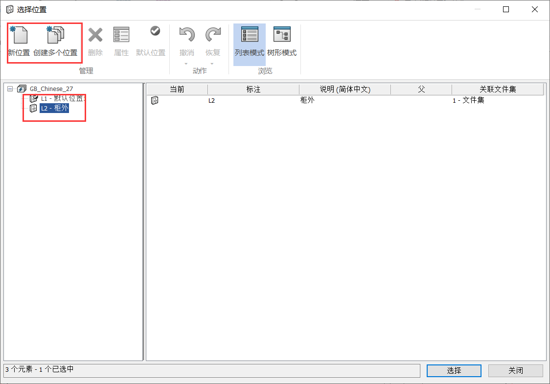

在布线方框图中我们可以通过位置轮廓线预先对图纸布局进行规划,从而确定上下或左右方位,比如设置上方为柜内下方为柜外。

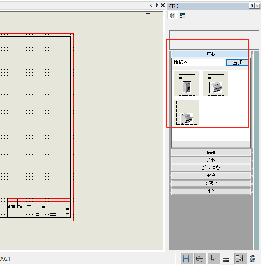

我们可以通过右侧窗口搜索符号来进行创建,相比于插入可以通过查找更快地找到需要的符号类型并添加。
插入符号、设定位置,连接导线,一个简单的布线方框图就完成了,而且在布线方框图中符号的外框可以自由拉长从而便于进行接线,同时可以尽量避免导线折弯,让图纸更美观。

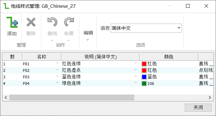

在电气工程选项卡中的配置里,下拉即可找到布线方框图线型管理,在这里可以修改已有或自定义新的电线样式。

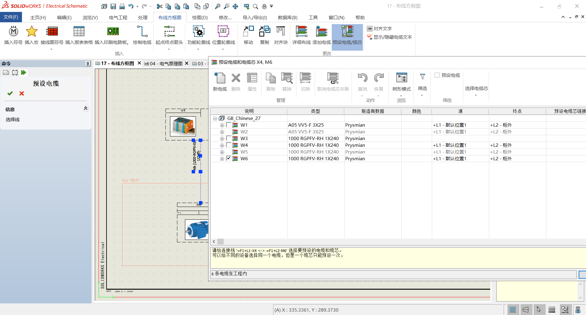

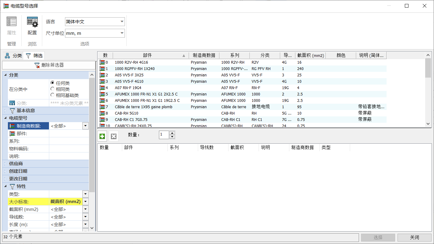

布线方框图中,可对电缆进行预设,选中绘制好的电缆点击预设电缆即可打开电缆管理器,可直接选择现有的电缆或者点击新电缆打开电缆选择管理器从中选择所需的电缆型号,选择电缆型号时同样可通过筛选进行精确查找。
替换可以帮助我们在电缆目录中选择新电缆替换选定电缆,需要注意的是新电缆中必须含有至少与要替换的电缆同样的缆芯数。

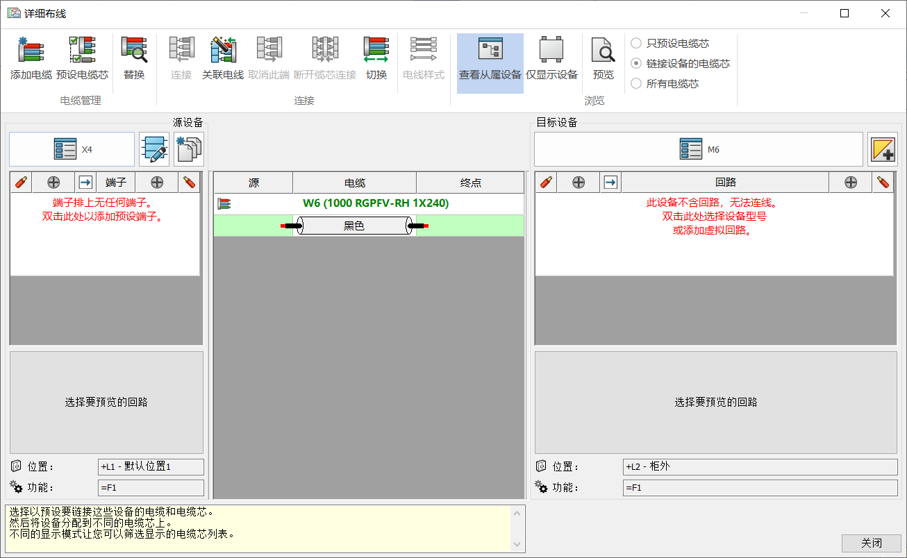

设置好电缆型号后点击详细布线打开详细布线管理器,在这里我们可以在选中设备和电缆芯时连接电缆芯。选择关联电线可以在选定电缆与未连接电缆的电线匹配时让电缆芯自动连接。
配置好电缆后就完成了布线方框图的设置,后续在进行三维布线的时候可以以此作为参考,更多关于SWE的操作技巧敬请期待。
