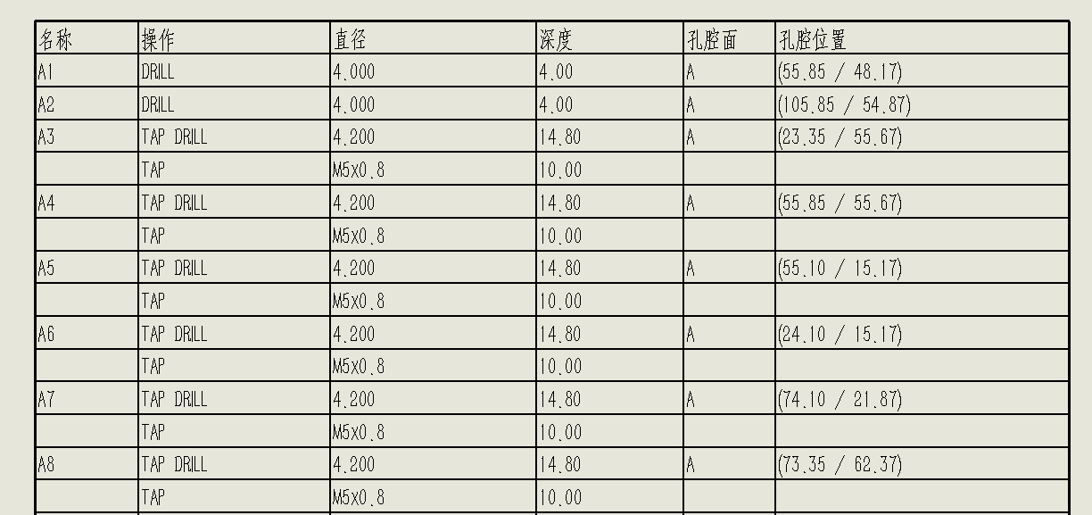

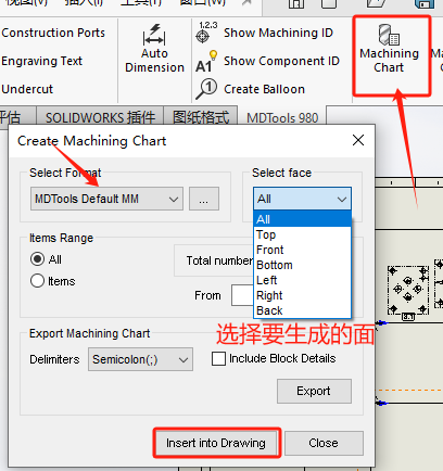

一、加工表
阀块设计完成并审查完毕,阀块的加工表可以自动地从集成块上取出来,并插入到二维 加工图中。加工表命令可以使得您自动地从所有孔腔中取加工数据,并创建加工表。

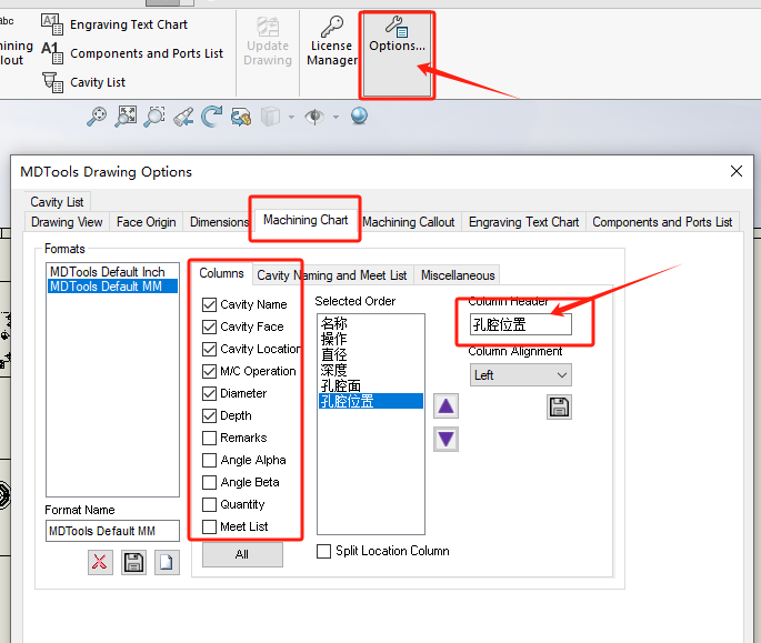

首先,我们可以先选择选项设置,设置我们导出的BOM包含哪些类型,同时可以将选择的类型设置成中文格式。
然后在软件中选择加工图表,选择我们制作的bom表,同时可以设置要生成哪个面上的孔腔加工表,或者根据范围选择孔腔表。最后点击插入工程图中。
最后,我们就可以看到我们所需要的表格插入到工程图中了。包含了名称、直径、孔腔面和位置等。

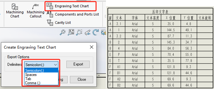

二、创建压印文字表
MDTools还可以在工程图上自动地插入一个压印文字表,表包括压印文字、位置、视图名称、旋转角度、尺寸以及字体。
MDTools 可以选择使用哪种方式分割孔腔。

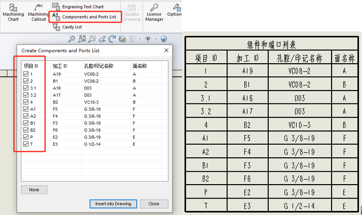

三、创建组件和端口列表
MDTools可以在二维图上插入一个孔腔表,包括组件编码、孔腔名称以及表面名称。

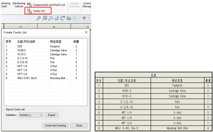

四、创建孔腔列表
MDTools可以插入工程图的孔腔列表包括,X-钻孔塞、安装螺纹孔、钻孔、槽、凹陷结构以及O型圈槽,每个选项是在MDTools工程图选项中定义,所有相似孔腔将进行分组。
MDTools是不是涵盖了我们加工生产所需要的所有BOM清单。
