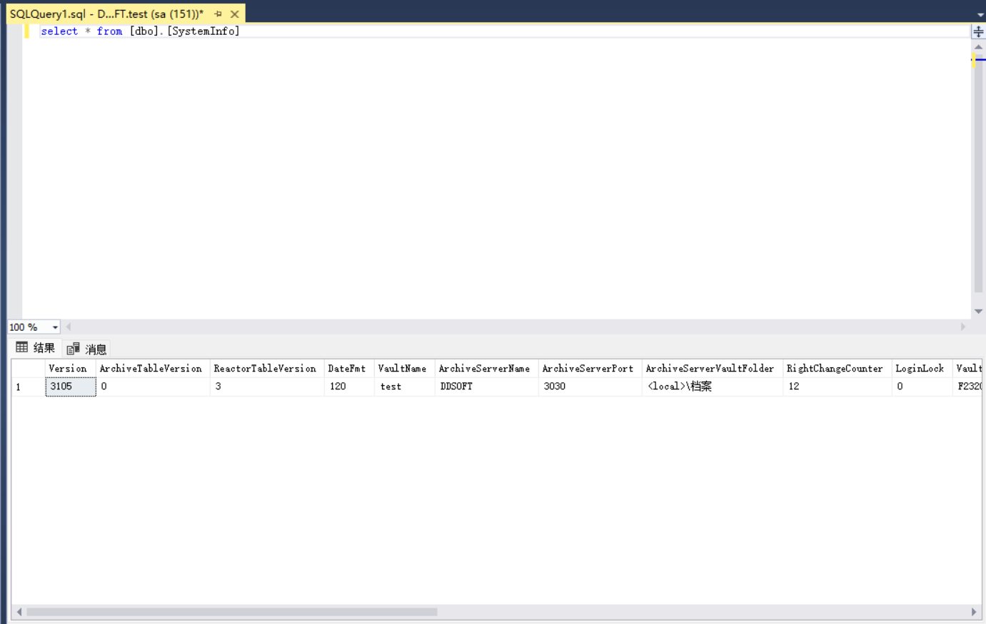

2、在还原后的文件数据库中,查找相应的表“SystemInfo”,在数据库管理工具中通过语句“select * from [dbo].[SystemInfo]” 来查看文件数据库的版本。

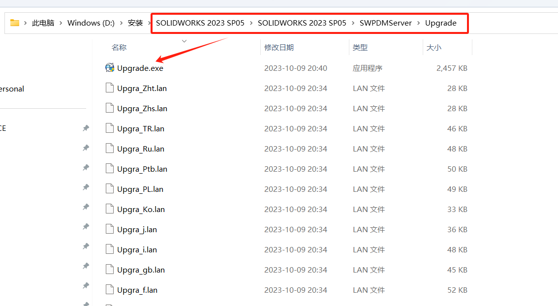

3、判断现在新服务器上的PDM版本与迁移过来的版本是否一致,如果迁移过来的版本比较低,那么需要进行相应的库版本升级操作。具体相应的操作,需要在安装包中使用自带的工具“Upgrade.exe”程序来进行相应的自动升级操作。

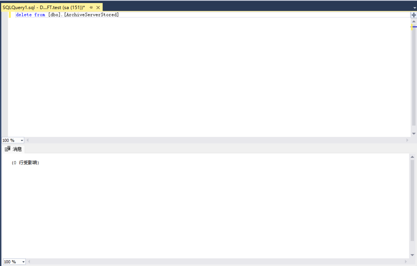

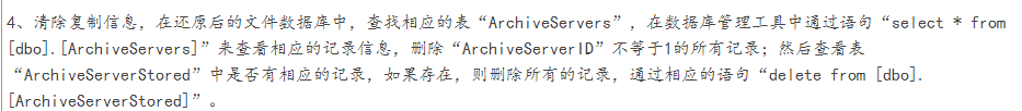

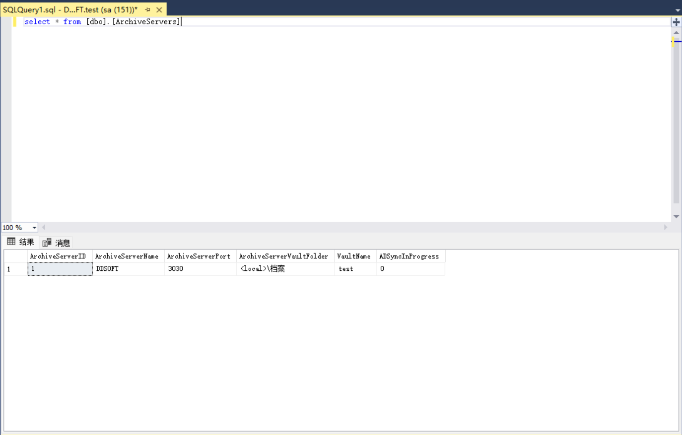

4、清除复制信息,在还原后的文件数据库中,查找相应的表“ArchiveServers”,在数据库管理工具中通过语句“select * from[dbo].[ArchiveServers]”来查看相应的记录信息,删除“ArchiveServerID”不等于1的所有记录;然后查看表“ArchiveServerStored”中是否有相应的记录,如果存在,则删除所有的记录,通过相应的语句“delete from [dbo].[ArchiveServerStored]”。

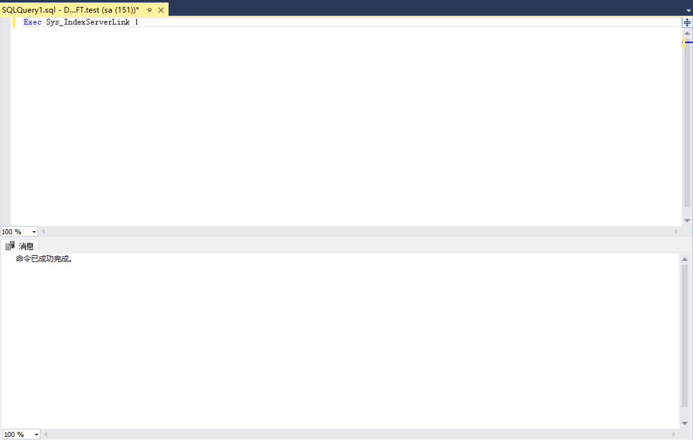

5、为内容搜索重新创建链接服务器,在数据库管理工具中执行相应的语句“Exec Sys_IndexServerLink 1”来自动创建链接服务器。

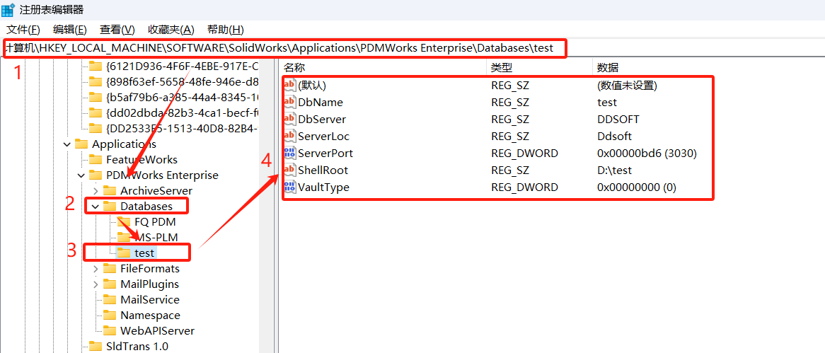

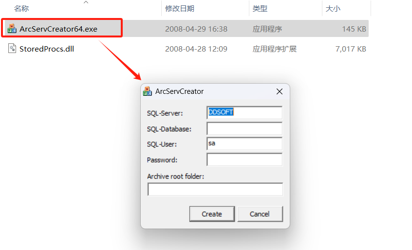

7、创建缺少的存档服务器注册表项和文件归档文件夹。使用PDM提供的工具“ArcServCreator32.exe”,在新服务器相应的注册表和文件库中新建相应的库数据记录以及相应的文件库文件夹。

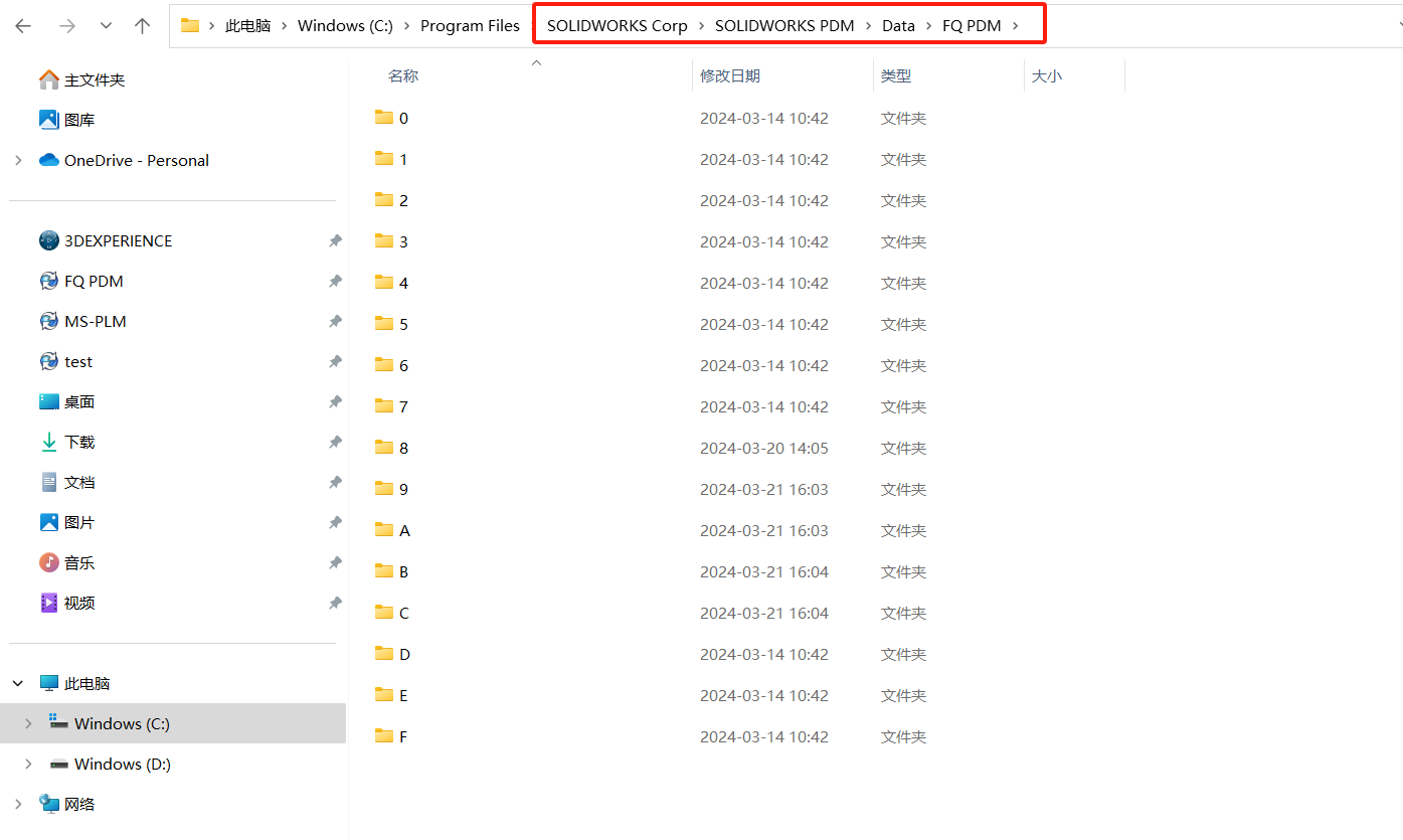

8、把原文件库数据拷贝覆盖到新服务器上的文件库中,一般文件库的位置在PDM服务端安装目录下“SOLIDWORKS PDM\Data”文件夹中。
