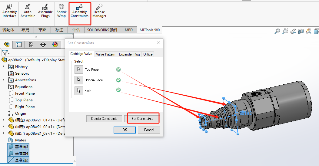

一、插装式阀
对这些模型,我们需要定义三个参数,顶面、底面以及轴线。
首先选择顶面按钮,选择一个平面作为顶面, MDtools将自动地通过选择的表面创建一个基准面。依次完成底面和轴线的创建。
最后点击设置约束来设置装配体约束。 MDTools设置所有的装配体约束。这样插装阀的配合参考就设置好了,下面我们可以保存模型。

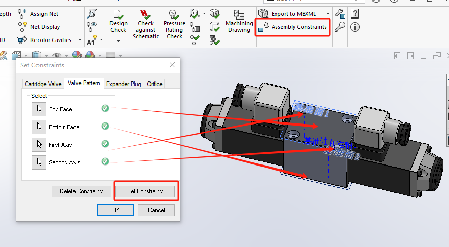

二、电磁阀
对于这些模型,您需要定义4个参数:顶面、底面、第一根轴线以及第二根轴线。
选择顶面按钮,选择顶面工作平面,MDtools将自动地通过选择的表面创建一个基准面,
依次完成底面和第一轴线和第二轴线的创建。
需要注意的是:

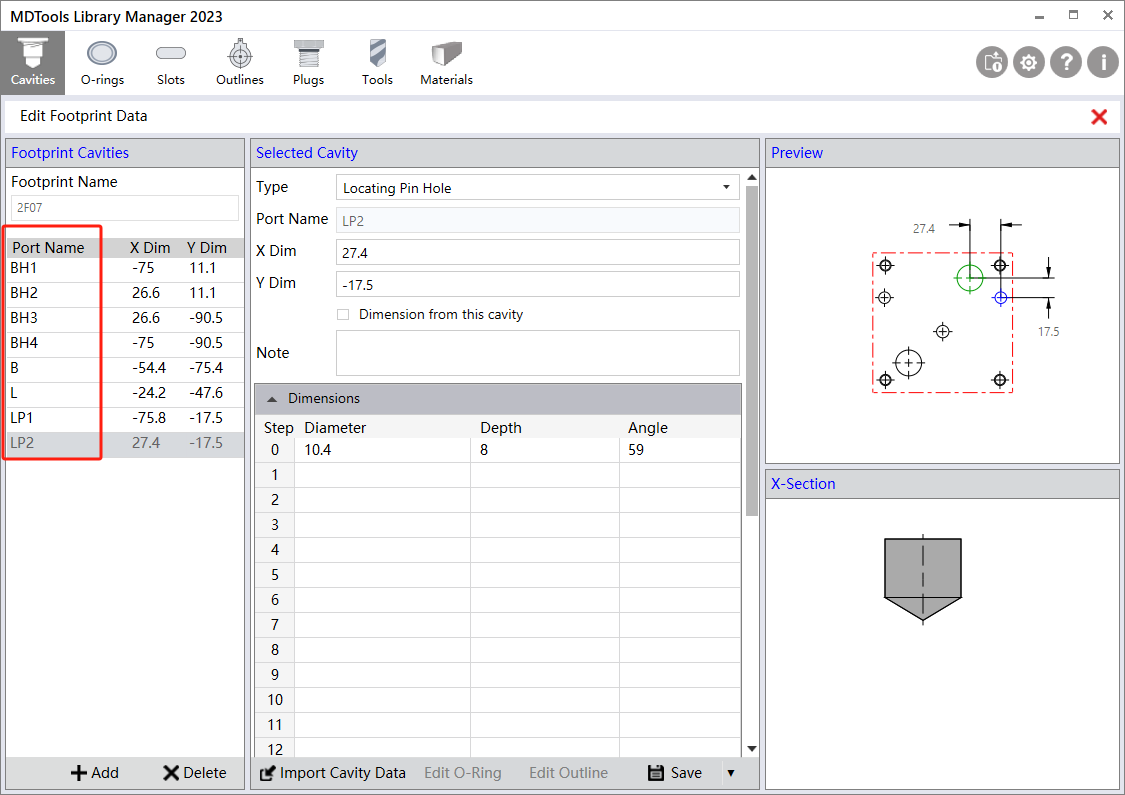

第一根轴线,对于阀有一个定位销的,创建的轴线通过定位销。对于阀有两个定位销的,创建的轴线通过定位销LP1。对于没有定位销的阀,创建轴线通过螺栓孔BH1。
第二根轴线,对于阀有一个定位销的,创建轴线通过螺栓孔 BH1。对于阀有两个定位销的,创建轴线通过定位销 LP2。对于没有定位销的阀,创建轴线通过螺栓孔BH2。LP1是定位销孔,在阀的安装印记上具有端口应用名称LP1、LP2 是定位销孔,在阀的印记上具有端口应用名称LP2。BH1是螺栓孔,在阀的印记上具有端口应用名称BH1;BH2是螺栓孔,在印记上具有端口应用名称BH2。

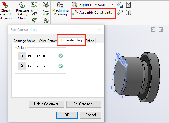

三、堵头
如果在孔腔处没有孔口平面 (阶梯0(Step0)角度不等于90), 则您必须采用扩大堵塞标签来设置装配约束,例如在扩大堵塞端口。在这样的情况下,我们需要仅一个约束,即底部边线。
选择底部边线按钮。在模型上选择底部边线,这个边线与孔腔的阶梯0底部边线配合。选择底面按钮。选择底部平面,点击设置约束来设置装配体约束。
