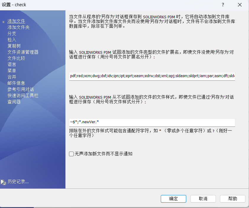

1、 添加文件
默认情况下,如果应用程序不使用标准的 Windows 另存为对话框,则该应用程序生成的文件只能在本地存储。 要将文件保存到库,用户必须在库视图中右键单击该文件,然后选择添加到文件库。以下设置可以将指定的文件添加到库。

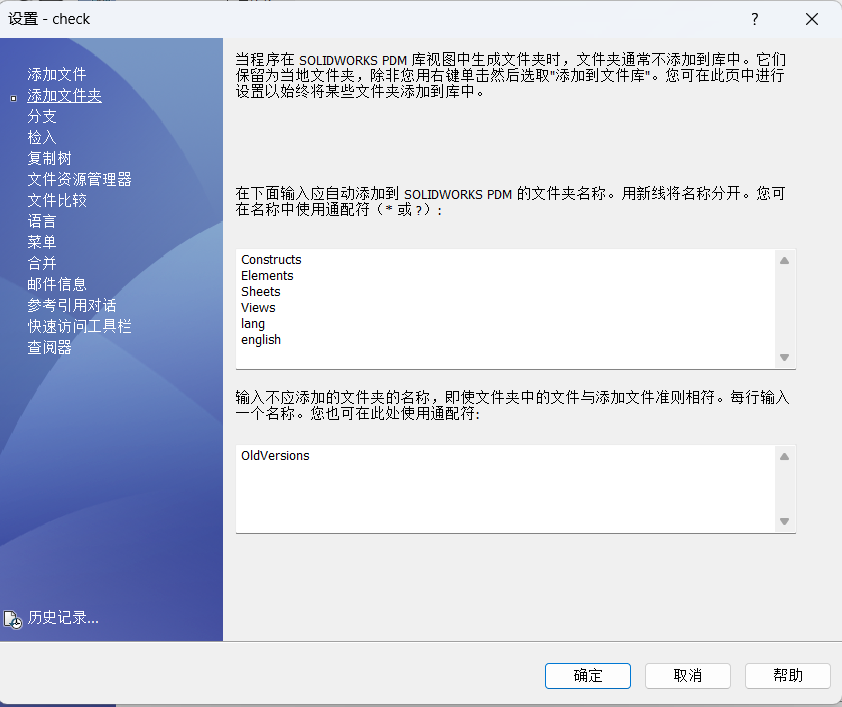

默认情况下,如果应用程序在本地库视图中生成新文件夹,则这些新文件夹将视作临时文件夹,只本地保存而不会添加到库中。以下设置可指定自动添加到库的文件夹。

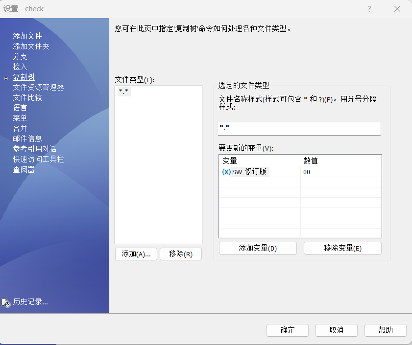

3、复制树
用户使用复制树复制 CAD 文件及其参考引用的文件时,应该自动清除项目号和修订版号的值。具体设置如下图所示:

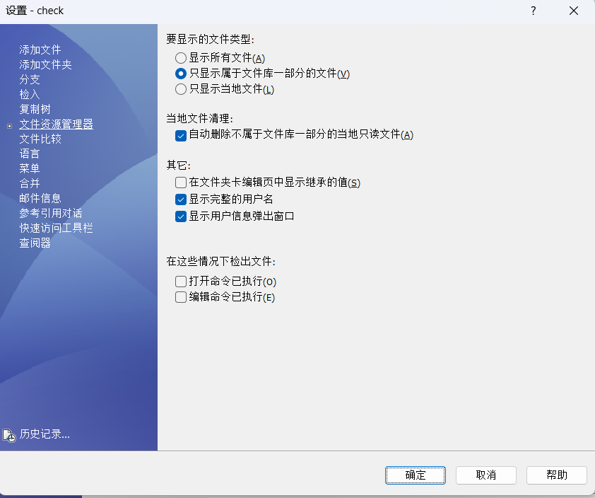

4、资源管理器
       系统默认选择【只显示属于文件库一部分的文件】,如果切换到【显示所有文件】,用户可以查看库中的所有文件,以及当前只存在于本地库视图中的任何本地文件或文件夹。
在状态列中,本地文件将被列出为 <本地文件>,且文件图标为灰显状态。 本地文件夹的文件夹图标也呈灰显状态。 本地文件和文件夹必须添加到库中,才能供其他用户使用。
(注:若未勾选【显示完整的用户名】,系统中只显示用户的登录名称—例如工号)

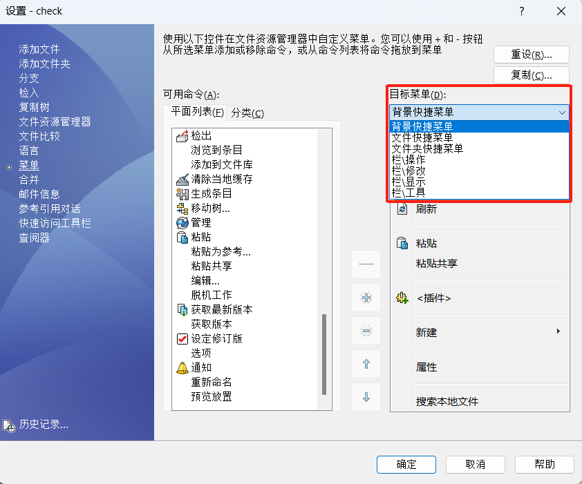

6、菜单
       我们可以定义用户的快捷菜单栏里的选项,例如取消【剪切】、【删除】等功能

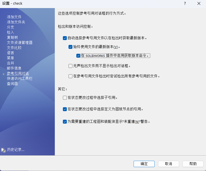

7、参考引用对话
参考引用对话页面是我们需要进行设置最多的页面之一,以下几个功能需要我们了解:
自动选择参考引用文件以在检出时获取最新版本
如果参考的文件的最新版本未在本地缓存中,则选中后,在检出对话框中,软件将预选获取复选框。如果用户未清除检出对话框中获取列的选择,则用户检出父文件时,软件将参考引用的文件的最新版本复制到用户本地缓存(此选项默认被激活)。清除后,软件将为未本地缓存的参考文件预选获取复选框。但是,如果参考文件的旧版本已缓存,则不选择获取复选框。
始终使用文件的最新版:
       用户查看或打开文件时,将该文件的最新版本复制到用户本地缓存。如果用户正在打开的文件包含参考,软件将所有参考文件的最新版本检索到用户的本地缓存,无论附加的参考版本如何或旧版本是否存储在本地缓存中。
在 SOLIDWORKS 插件中启用获取版本命令:
       选择【始终使用文件的最新版】选项后,用户仅可在Windows 文件资源管理器中查看文件和文件夹快捷菜单中的获取最新版本命令。要允许用户从SOLIDWORKS 插件检索文件的旧版本,则需选择在 SOLIDWORKS 插件中启用获取版本命令。

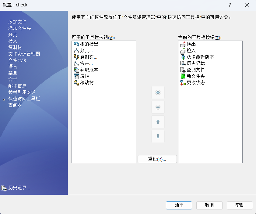

8、快速访问工具栏
       这里工程师反馈最多的,是需要加上【更改状态】这一选项。
(最多可以向快速访问工具栏添加八个命令)
