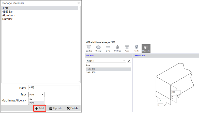

一、首先我们可以通过MDToolsLibrary Manager创建我们常用的阀块大小,后期可以直接调用。这边我们已经在MDToolsLibrary Manager创建好了几个阀块。

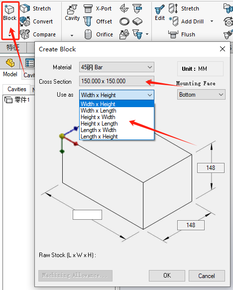

二、回到SOLIDWORKS 中,我们在MDtools中点击块,在材料中就可以看到我们刚才创建的阀块类型,同时可以选择设置的值是作为长或宽或高。

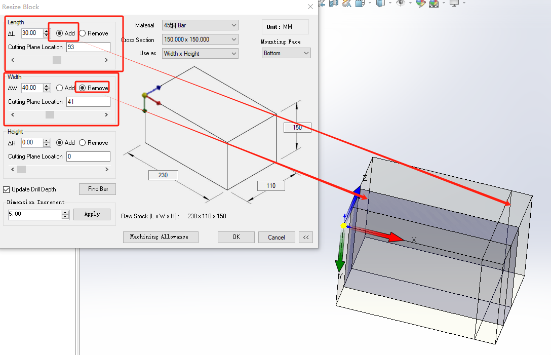

三、对于生成的阀块模型,我们依旧可以设置阀块,再次点击块之后,我们可以对阀块任意部分添加或切除阀块改变阀块的长、宽、高。这种方式在后期添加了大量的孔腔提高工作效率尤为明显。

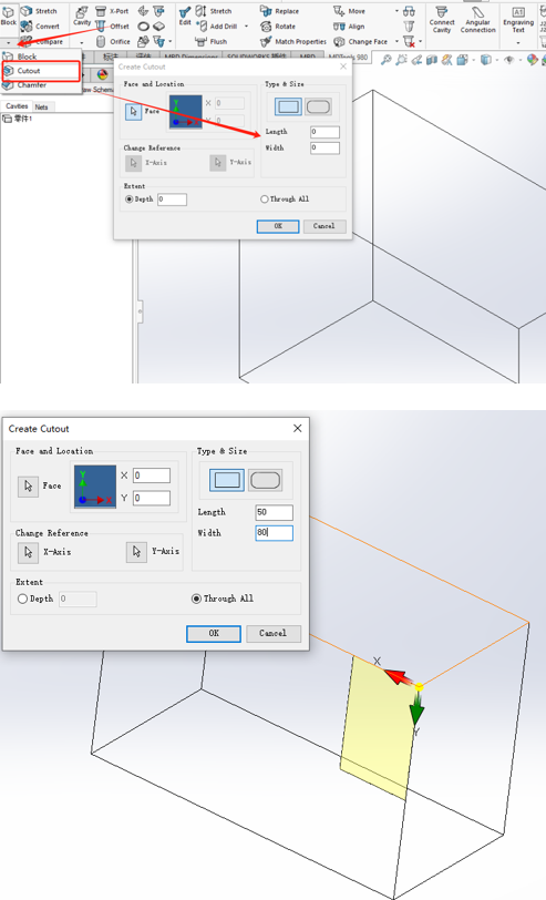

四、点击块的下三角之后,我们可以将阀块拉伸切除凹槽。

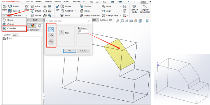

五、点击块的下三角之后,我们可以将阀块完成倒角。

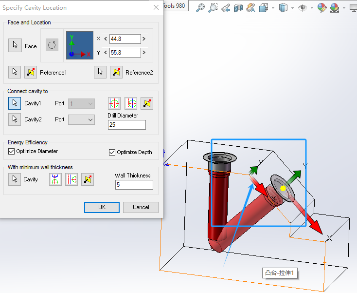

六、在插入孔腔的时候,我们可以看到尽管是斜面,MDtools仍然可以捕获到具体的位置。
