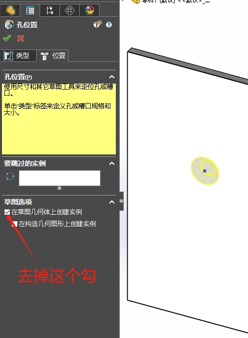

各位大佬,solidwroks2024转低版本时异形孔向导报错,看看有没有解决办法,谢谢

去掉"在草图几何体上创建实例"这个勾就行.
# m0 [# \( `+ g) U/ E3 {; x但是用这办法是不好用的一个方法,旧图这样做就需要大量的时间来处理.
0 B5 R, k9 {+ m' ^+ s( Y等待下一个版本看看能不能解决这问题了
