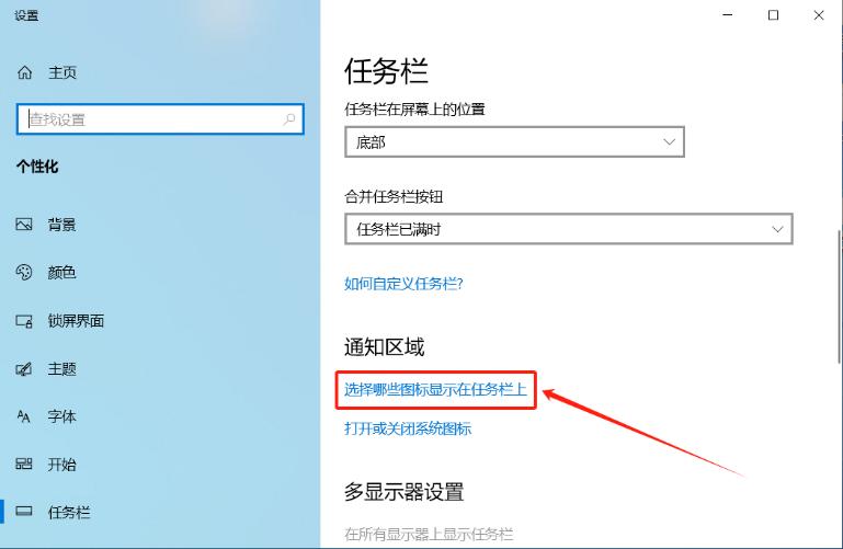

方法一:

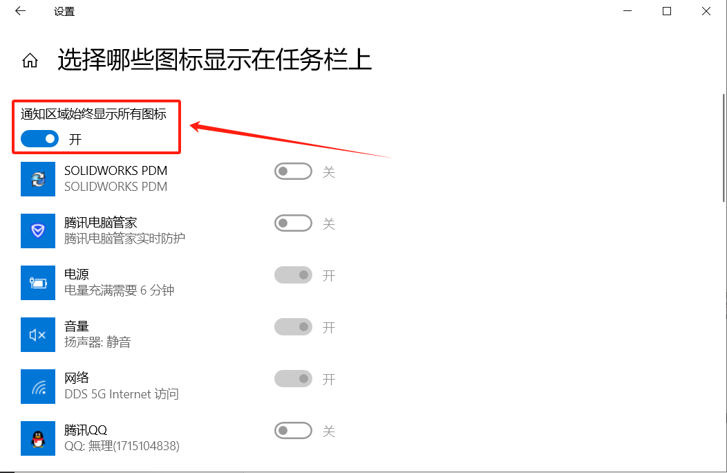

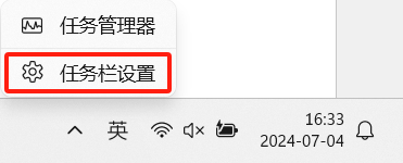

       1、鼠标右键电脑下方任务栏空白处,点击【任务栏设置】;
2、找到【通知区域】,点击“选择哪些图标显示在任务栏上”,并勾选上通知区域始终显示所有图标,确保全部打开(且下方有SOLIDWORKS PDM程序选项)。

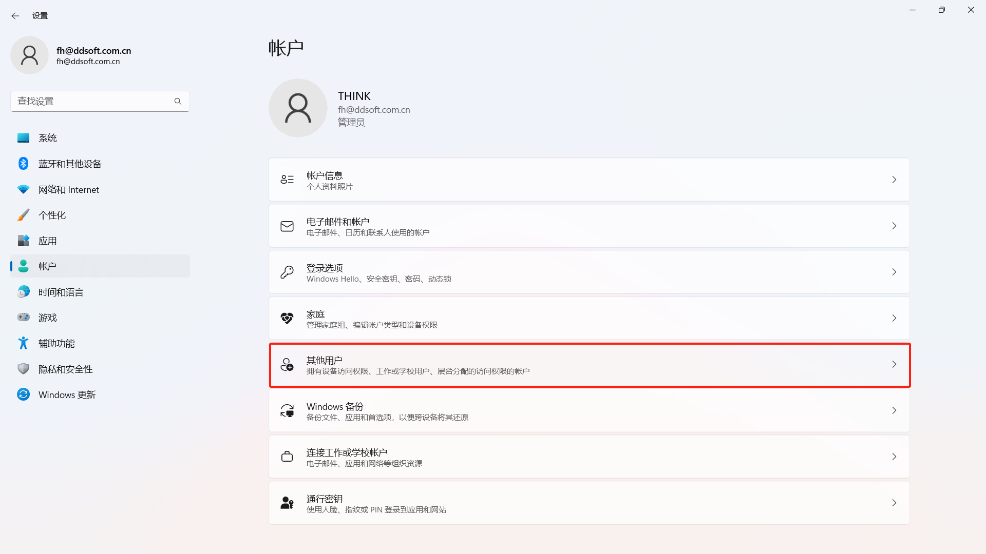

方法二:

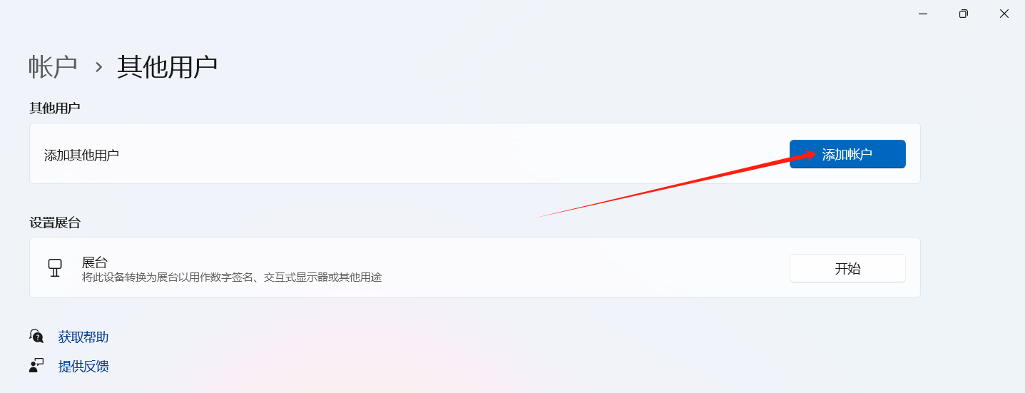

       如果是Windows账号问题,则需要我们创建一个新的Windows账号,加入到本机管理员组内(Administrators),并使用新的账号登录电脑进行测试;

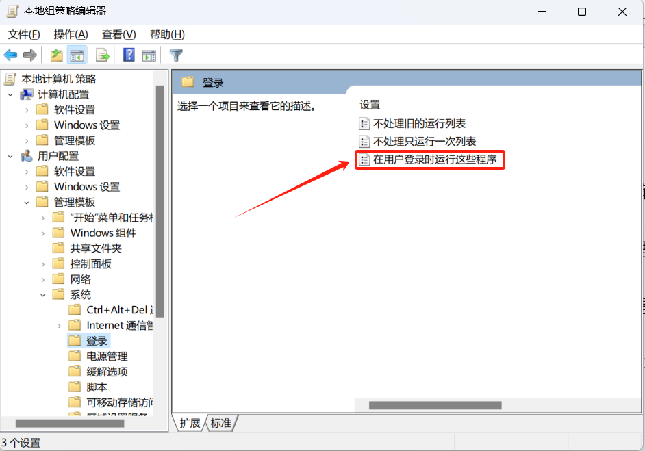

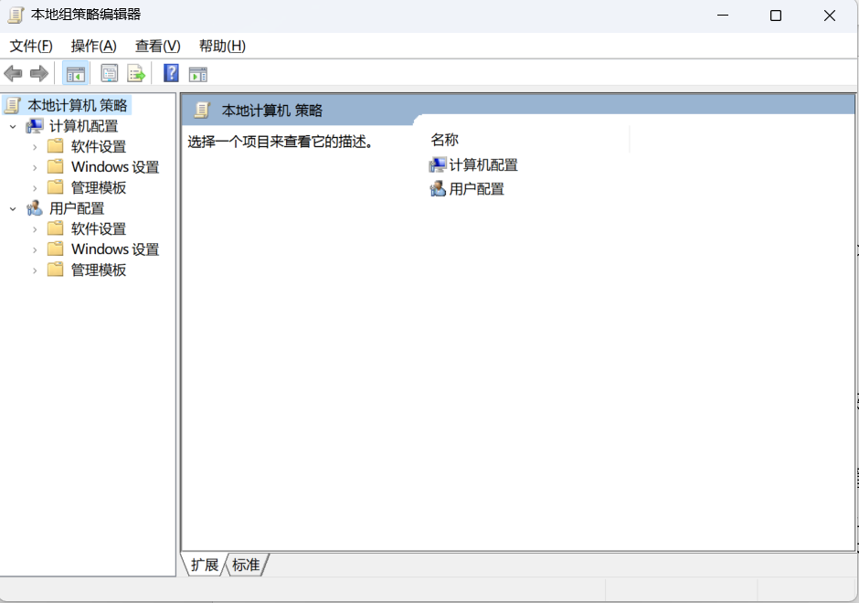

方法三:

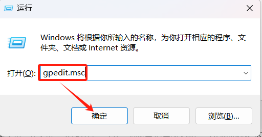

1、 打开“运行”或按住“win+R”,输入“gpedit.msc”,点击确定;

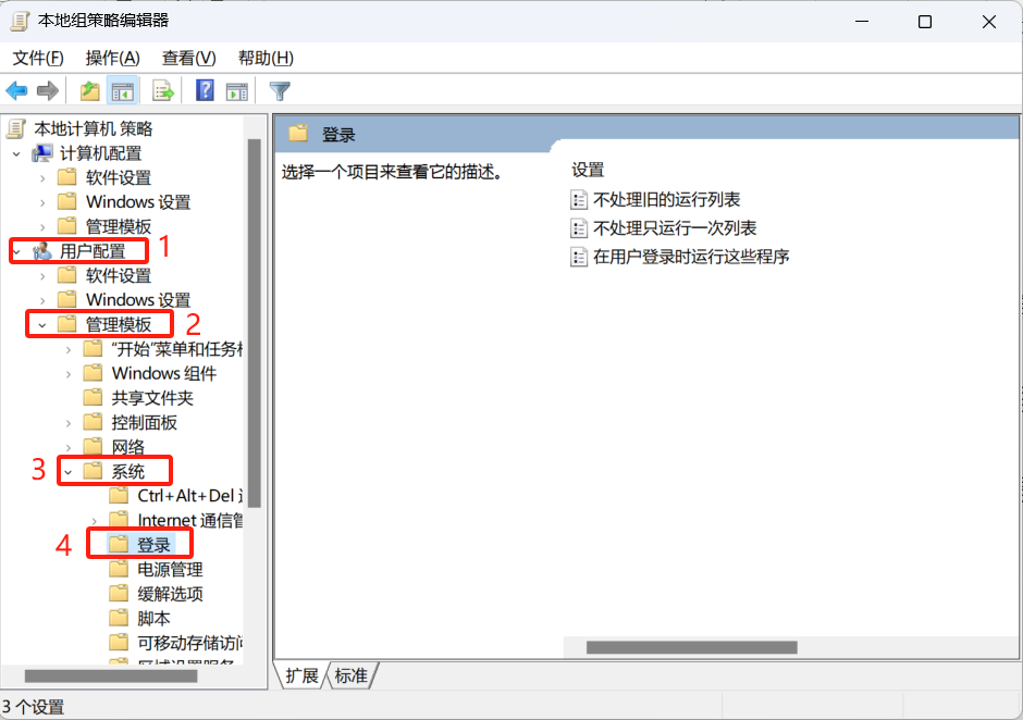

2、 在弹出的【本地组策略编辑器】界面以此点击“用户配置>管理模板>系统>登陆”;

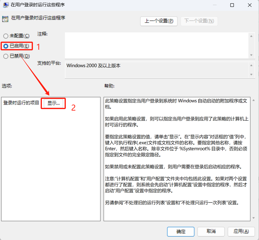

3、 双击打开【在用户登录时运行这些程序】

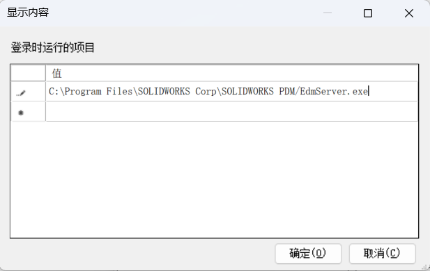

4、激活“已启用”选项,并点击下方的“显示”;
5、,将EdmServer.exe(PDM安装路径)的路径写入,点击“确定”后重启电脑,查看图标能否出现。

win11找不到方法一,最近协同设计的项目越来越多,想把PDM用起来,不知各位大神有教程吗?
