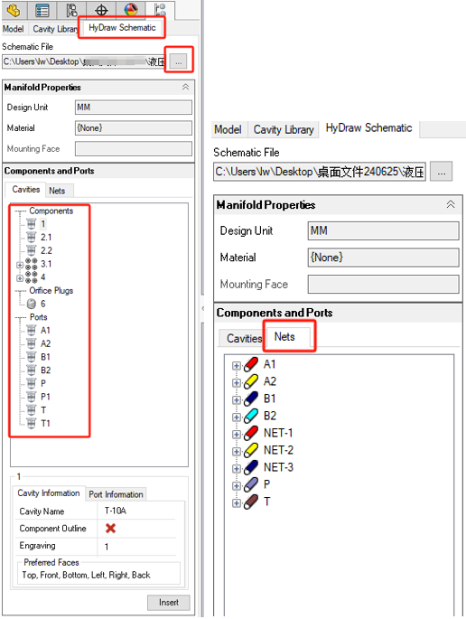

一、在打开MDTools之后,我们可以看到HyDraw Schematic选项,直接选择浏览,浏览到需要加载的XML文件,MDTools会进行读取,就可以看到HyDraw CAD原理图中用到的孔腔全部都在列表里面了。
同时可以看到除了可以通过孔腔的类型去设计阀块,也可以通过通道的形式设计阀块,每个通道用了哪些孔腔都做好了分类。

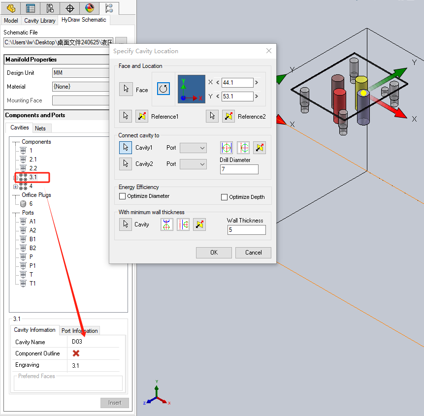

二、将孔腔放置到阀块上面时,也可以看到由于是从HyDraw CAD导出来的原理图,所以在这里,不需要再对每个孔腔命名。

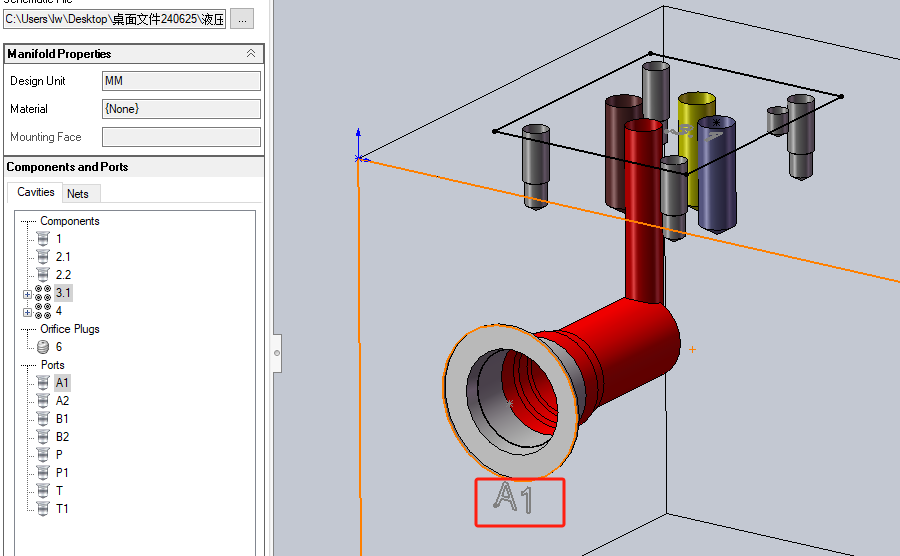

可以看到在插入孔腔之后,MDTools会直接将印记插入,避免后期重复操作。
三、虽然是从HyDraw CAD中导出的原理图,但是我们依旧可以在这个基础上使用MDTools的功能添加其他孔腔。

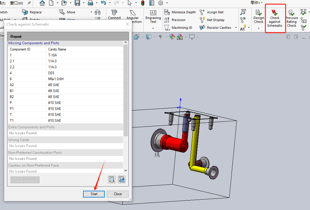

四、同时最后我们还可以检查阀块与HyDraw CAD的一致性。MDTools会列出与hydraw CAD不一致的地方,避免我们漏插孔腔和通过连接错误。
