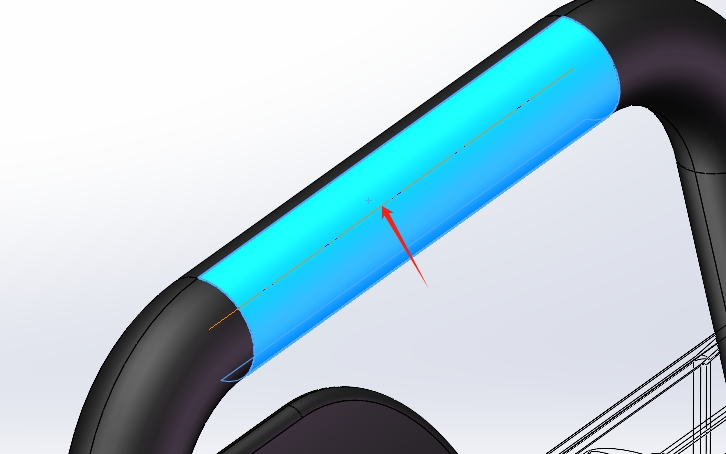

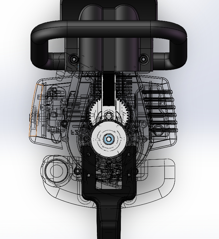

, B, v, Q% X+ D/ o# F各位大佬,目前在使用2022版出现2个问题;1.如下面两个图所示,装配图中出现的频率非常高,总会有一些零部件显示出图中的样式;
' N+ U* \  p" k2 u; F# }% A
) |. d9 r6 h# \2.用鼠标点选一个零件图时,总是会点到中心线上。1 G) a( F& e1 {) w7 O" J( i
 楼主| 发表于 2024-10-14 13:48:54 | 显示全部楼层 来自: 中国山东临沂
如下图7 r7 K7 o- d5 e0 S4 a1 k8 X

换张专业显卡会有改善

关掉鼠标悬停显示临时轴试试

1.去掉系统选项中性能选项中的:增强的图形性能;这样就不会出现这种透明的显示状态了
0 {" ^" C( T+ F) i5 C% _+ T2.不去掉上述选项,直接用Ctrl+Q强制刷新
