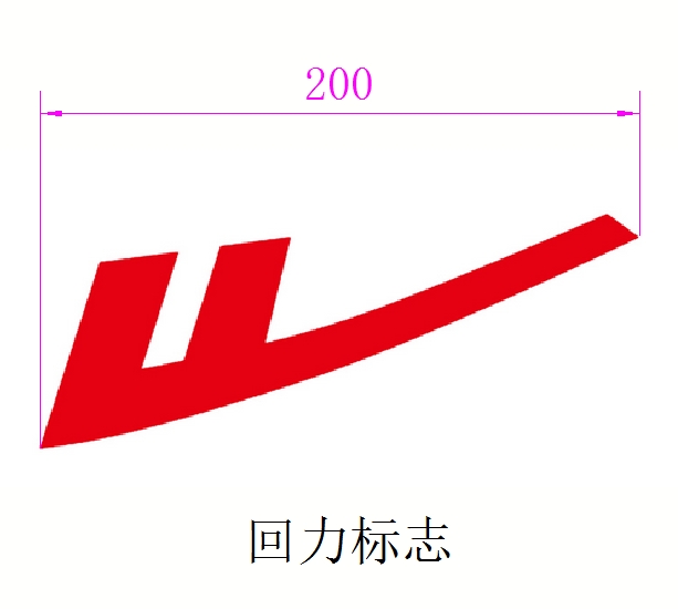

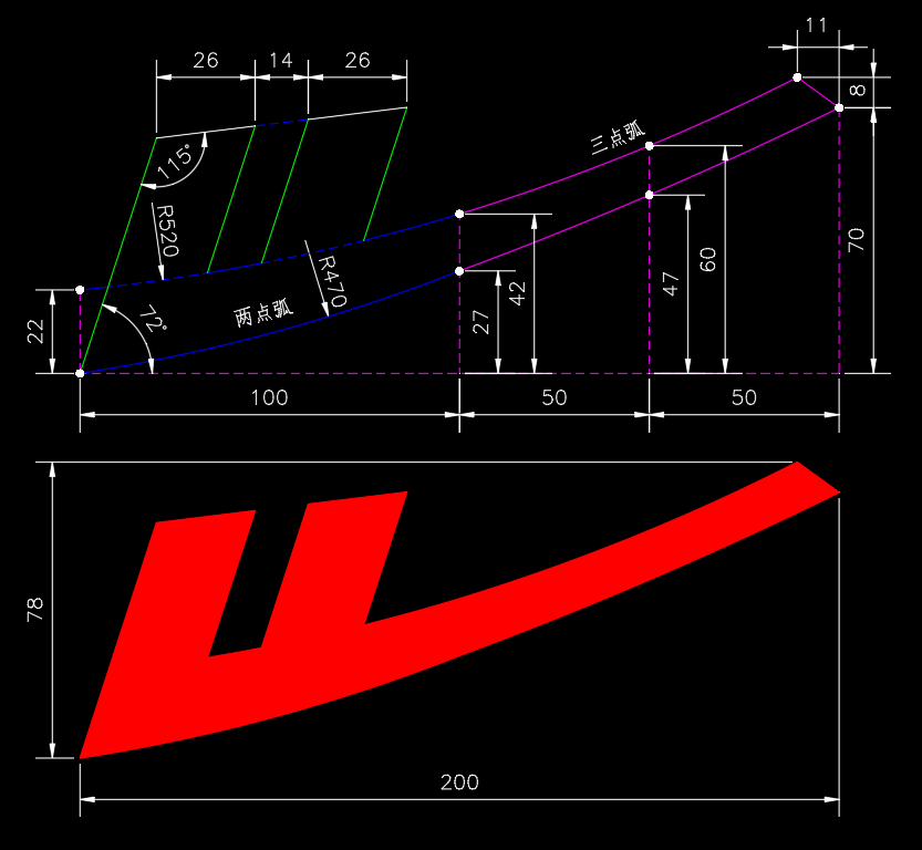

CAD设计标志202412
0 d$ `+ o3 n- y9 z% N本题目由会员2005llnn提供
/ G" G7 v7 ?7 @8 i. G# @7 i% c8 d 202412.jpg
# p; O8 j' |* L1 R) W+ P* h' x3 m& g) b# o1 P
3 W1 B) _' |6 G: ^( X% W
: B7 |( s) W# s7 b" F8 o+ \3 l: b
$ `6 h( r* M6 x* ^( q7 ~) ]- K8 l4 \
设计该标志CAD几何作图题,要求尺寸200,作出dwg图,并标出完成图形所需尺寸标注
; @. p: Q5 v+ r$ A* G
尺寸精度要求为整数。角度单位必须使用十进制度数,不得使用度/分/秒,百分度和弧度,精度也要求是整数。

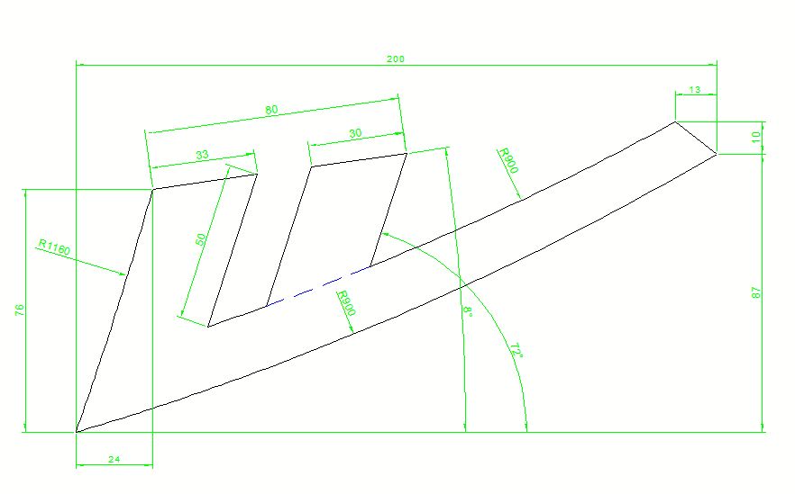

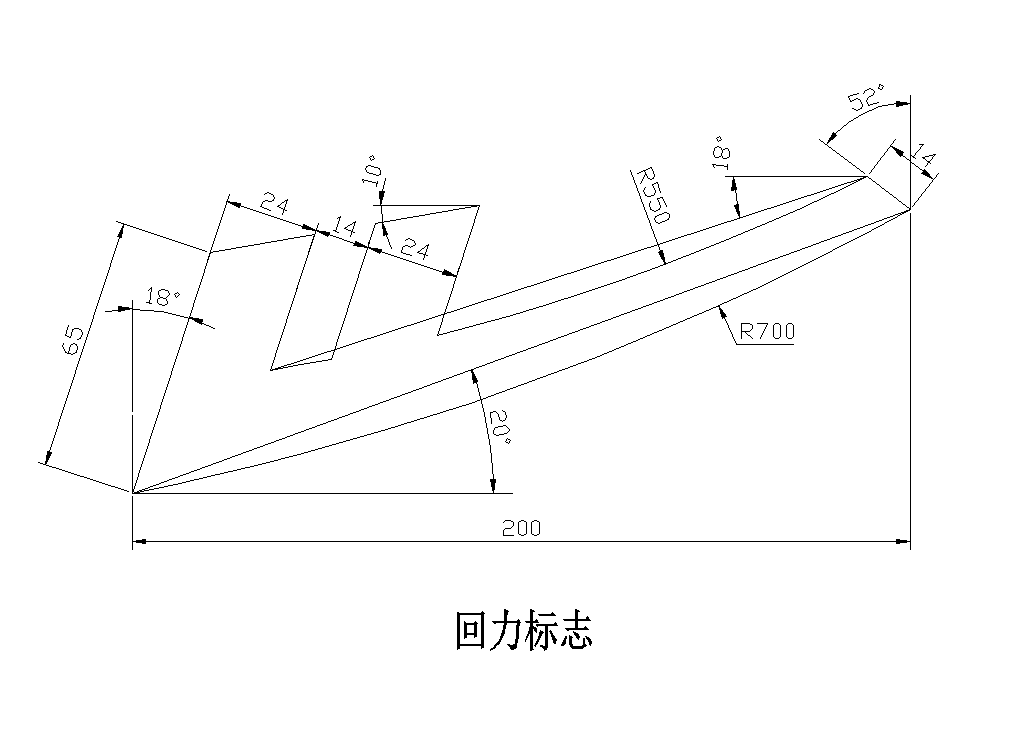

2024.12 作业。
1 v6 [3 u' x" P! f; X
( g5 A! ~! G1 |$ ]. K 回力.zip (35.12 KB, 下载次数: 4)
点评
恭喜获得一等奖!  发表于 2024-12-22 23:30

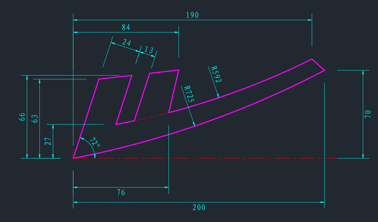

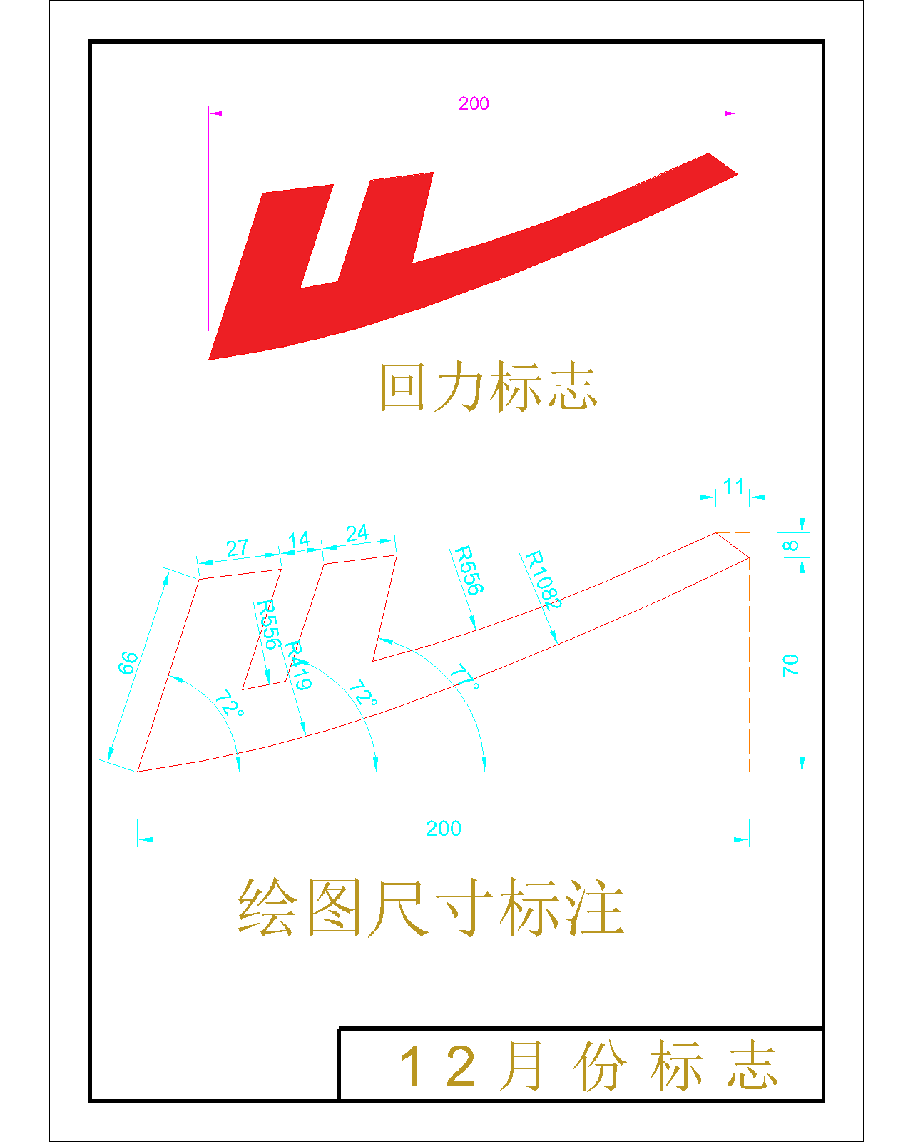

2024最后一次作业
% Y' x/ M$ r2 ]; F, Q. Z, b  U 1734076406462.png
1 F* H! ^: O0 e
9 r' z) O, j2 Q3 @, I  u  H( z 回力标志.rar (91.56 KB, 下载次数: 5)
