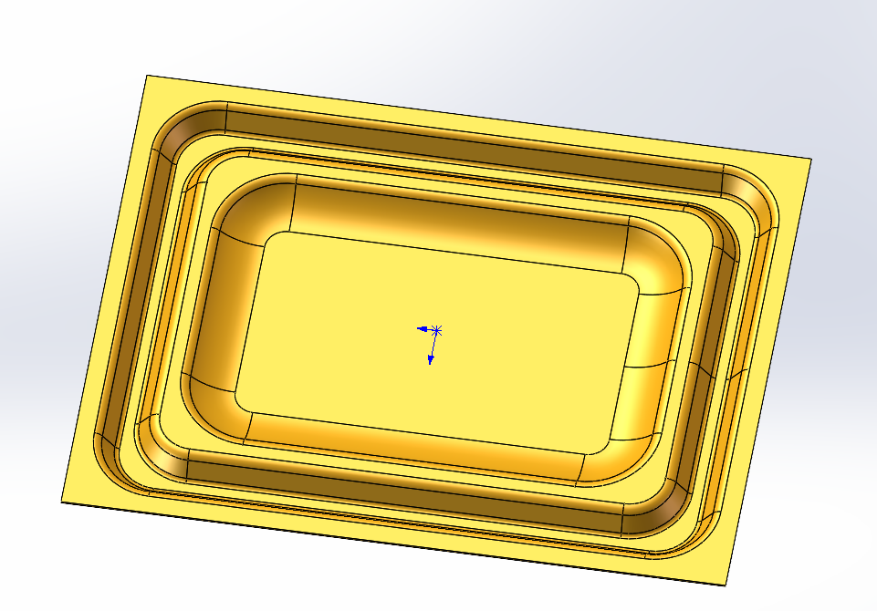

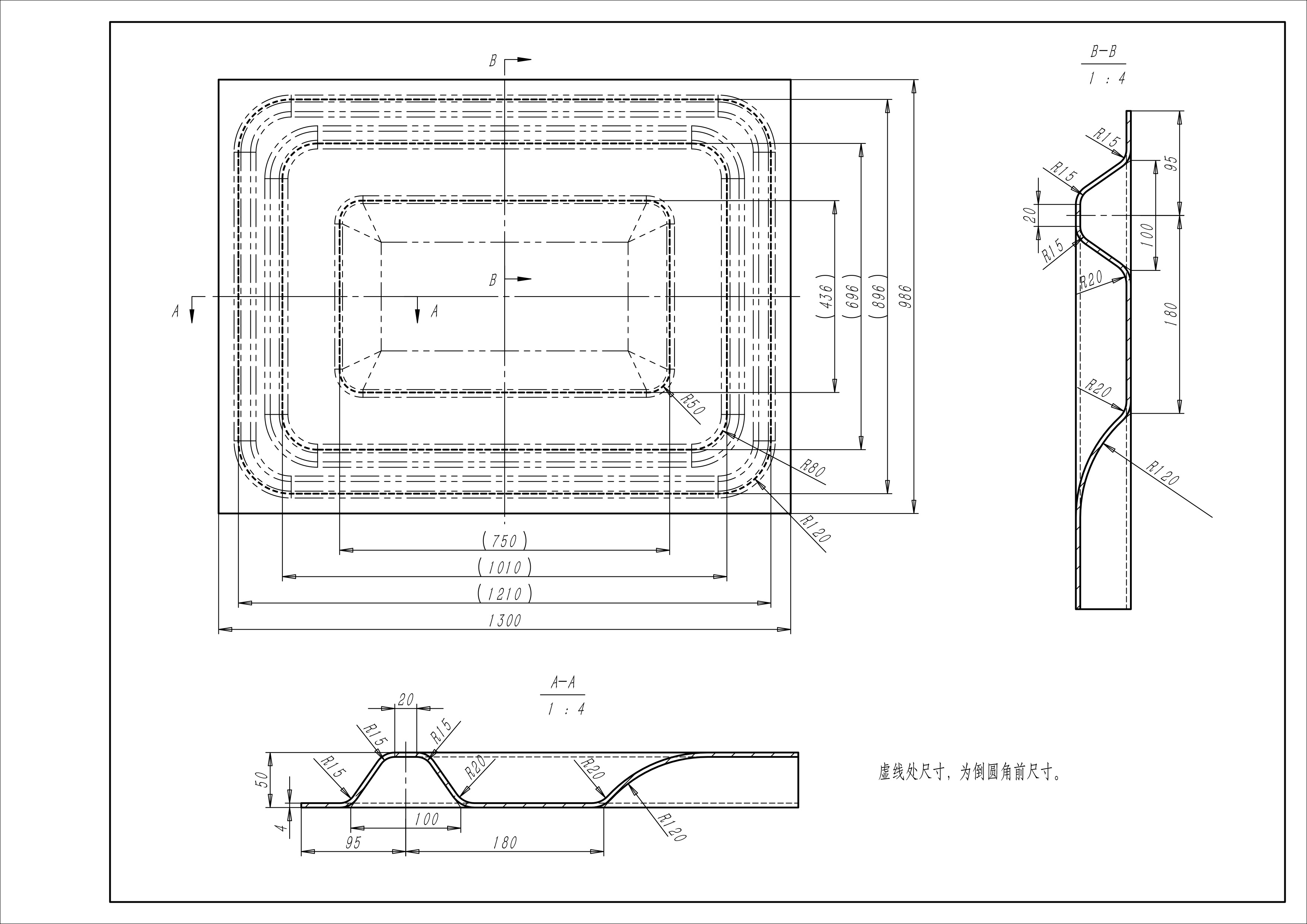

使用扫略和打补丁的方式试着画了一下,过程中存在的问题:9 L/ D, }# r. J8 t3 `- A5 [
1.R120、R80、R50都是在平面上搭接的;
3 z4 V  d6 Z+ r7 p2.R120的圆弧在R50上扫略不出,使用拉伸打补丁。

 楼主| 发表于 2024-12-28 19:32:16 | 显示全部楼层 来自: 中国辽宁
本帖最后由 liuxdliuxd 于 2024-12-28 20:02 编辑 5 q) D0 n7 Z4 N0 [1 e, O- c; ]* U
' h0 m4 P  p* P7 }1 V
/ m4 E+ B0 J3 {/ z! u; ?谢谢啦。太好啦,向您学习啦。您的画法比教程都先进。
发表于 2024-12-28 21:18:58 | 显示全部楼层 来自: 中国山东烟台

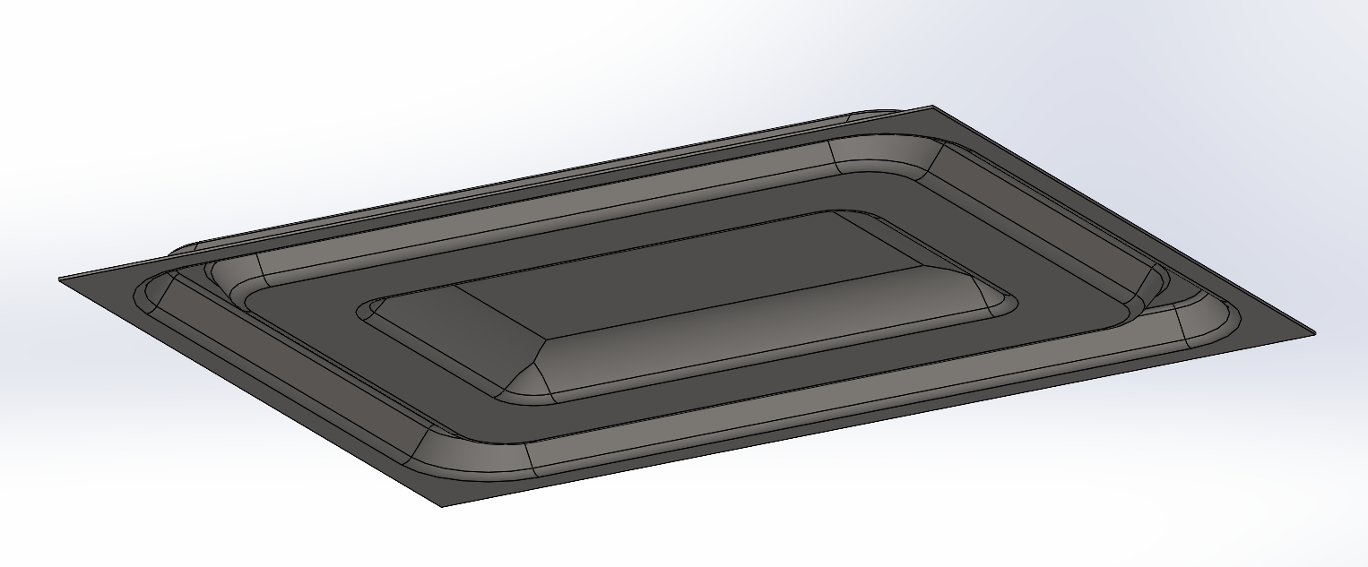

是这样的吗
( _( G" H  G. K, X$ g7 U- e
32-00-001.rar
106.67 KB, 下载次数: 35
 楼主| 发表于 2024-12-28 21:34:13 | 显示全部楼层 来自: 中国辽宁
是这样的吗
, i* D1 _. X2 l  _/ u是这样的,谢谢支持,这种画法我还不会呢,向您学习啦。

发表于 2025-4-3 13:15:35 | 显示全部楼层 来自: 中国江苏无锡
zhaozhihui 发表于 2024-12-28 15:21
5 d: k: o. v9 R) @, y, R' m0 S: x使用扫略和打补丁的方式试着画了一下,过程中存在的问题:# P! H: d. ^  n5 P, X( ]
9 b4 u4 c8 M$ s3 Q& K. C2.R120 ...
; V- n4 O) B6 ~4 l$ G) z. I; p

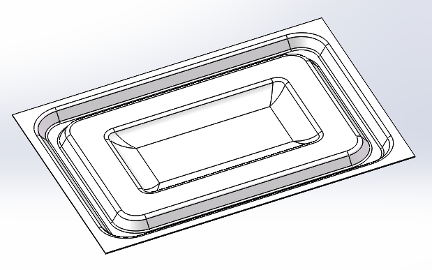

这个图  不对的
发表于 2025-4-3 13:17:37 | 显示全部楼层 来自: 中国江苏无锡
只需要  四个命令    拉伸  扫描切除   拉升切除   抽壳
6 D; o: G3 ]% L( H0 ?5 M

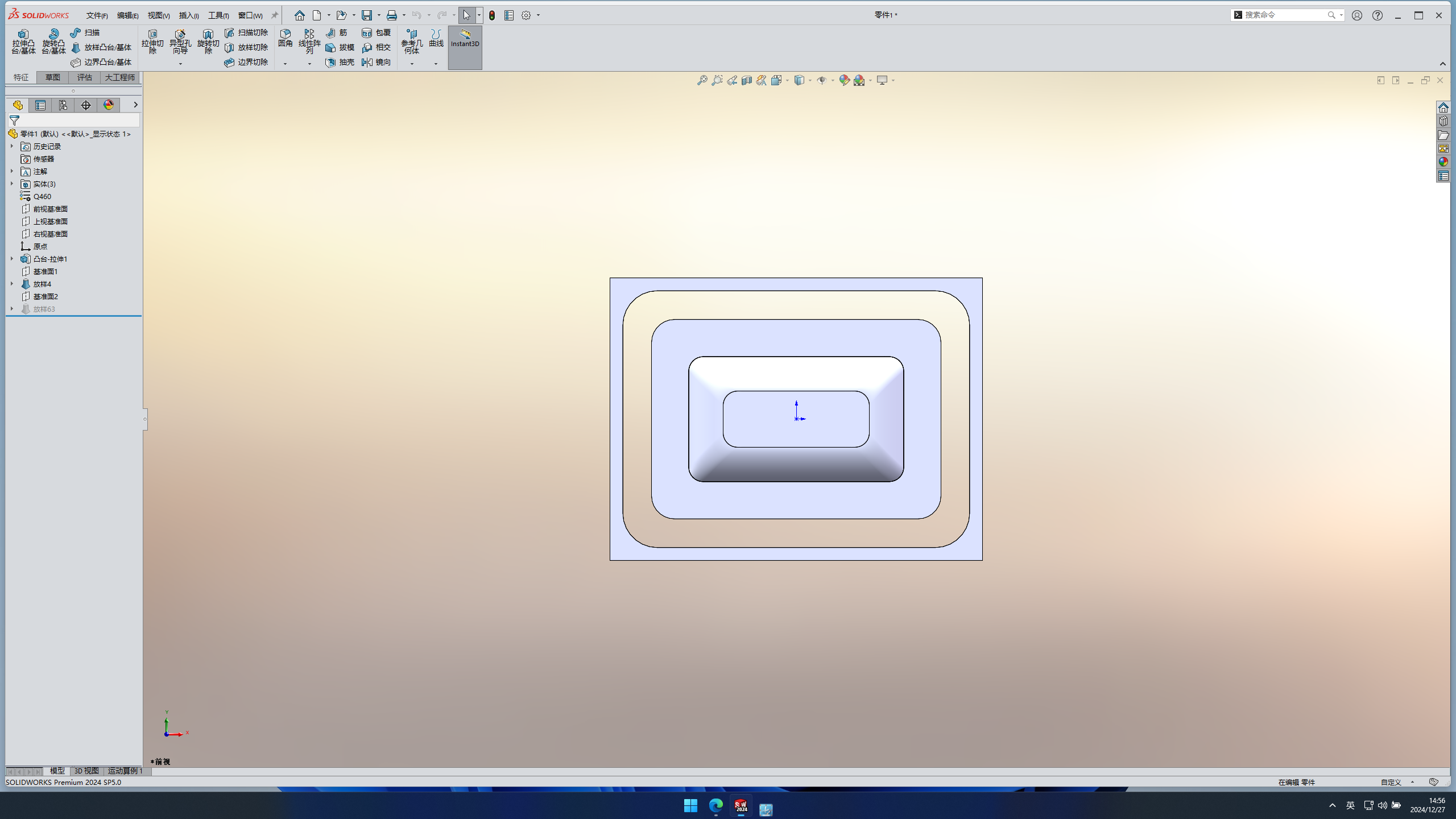

发表于 2025-4-12 11:43:20 | 显示全部楼层 来自: 中国河南郑州
初学SolidWorks,请多指教

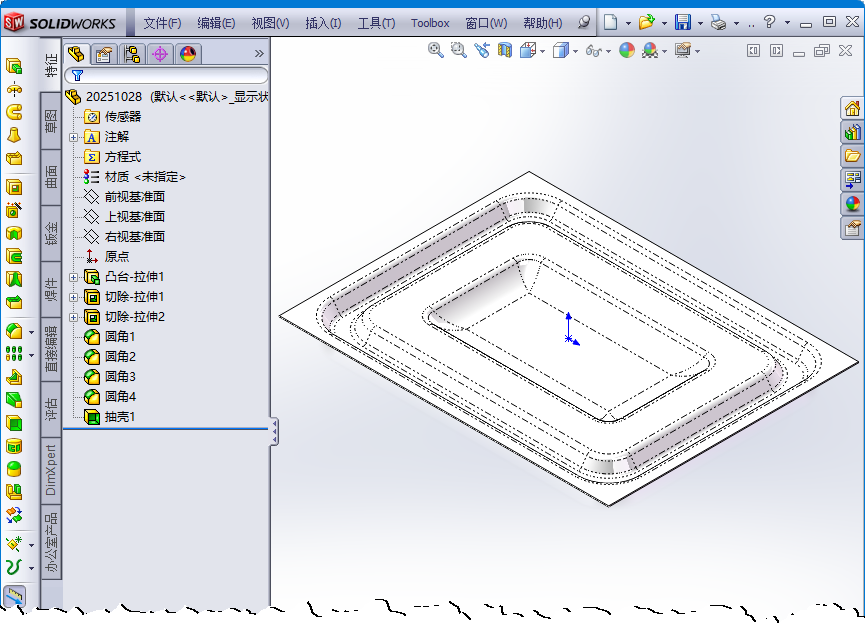

发表于 2025-10-28 11:44:30 | 显示全部楼层 来自: 中国四川攀枝花
练习一下! v( \4 |+ U, m! K/ P: l! y
8 j  o: i; T1 P3 o3 R4 q. H! Q 20251028.jpg ! ^: Z% i+ E' y# l: ?7 b5 _1 K
SW 2012 版文件: 20251028.rar (998.26 KB, 下载次数: 8)
